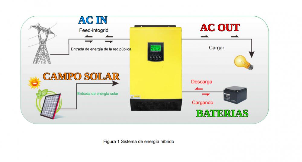

    Buenas noches.
    Un saludo cordial a todos los miembros del foro.
    Me parece súper interesante todos los temas que tratan aquí.
    Les expongo un caso que me tiene loco desde varios días.
    Recientemente hemos instalado 8 paneles en serie de +/-200 wp de 29.5v (7.71A imp).
    El caso es que en el ramal hemos hecho una medición con la pinza y nos da +/- 250v 55 A.
    Pero el inversor siempre indica el mismo voltaje que el tester pero en cambio en el amperaje solo marca 0.4A.
    He leído el manual del inversor mas de 20 veces y no encuentro la explicación.
    Deciros que es una instalación en red . Con salida sin carga ( por el momento) se quiere para backup de ordenadores. Lleva una batería de fosfato de litio pylontech de 2,84kwh de 28v.
    El rango del inversor es de 150v a 450v por lo que descartado el estar fuera de rango.
    También descartado una mala conexión ya que el panel indica el mismo voltaje que el tester.
    No se si sera problema de que el mppt esta dañado o que pueda ser.
    Cualquier ayuda bienvenida sea.
    Por cierto feliz año nuevo.

    Tiene pinta de un Axpert pero como no dices marca y modelo, pues no se sabe.
    FAltan datos, sobre todo del resto de configuracion si se trata de un hibrido de estos chinos.

    Pues es un híbrido Revo E 3kw. (Inversor híbrido 3KW 24v MPPT 90A/500V REVO)
    Es nuevo y no se si sera que viene con fallo de origen en el en el mppt o que será.

    Pues es una "copia" de los Axpert, concretamente de los V2 pero en 24V.
    No habia visto ninguno hasta ahora.
    Tendrias que poner los parametros de configuracion del 1 al 14, no lleva mas. Y para esas baterias hay que configurar unos voltajes adecuados ya que no hay comunicacion entre la bateria y el hibrido.
    Si lo quieres para backup de ordenadores tendras que conectar al ACOUT las cargas (ordenadores) ya que si se va la red te quedas a oscuras. Este hibrido solo vierte en AC IN logicamente y cuando le sobra, es decir, ha cargado la bateria y sobra en las cargas de AC OUT. Y por supuesto con el parametro 9 en ENB ademas de otros.

    Correcto Tejota, así va a ir la instalación .
    Pero mi duda es con la entrada de línea desde los paneles solares.
    ¿ no es extraño que de +/-50 A que da en linea de que viene de los paneles , que el inversor en su panel indique una entrada de paneles de menos +/- 0.5 A?
    En voltaje si que lo indica exactamente al de obtenido en la medición de linea con el tester.
    En la configuración en el parámetro 4 hemos definido use. (Bateria definida por Usuario)
    En los parámetros 5 y 6 28v para la carga.
    En el 9 (inserción a red ) esta enabled .

    Los paneles no pueden dar 50A a 250V. Eso es imposible. Son de 7 A por placa.
    Falta el resto de parametros. Es que unos dependen de otros....si no pones todos es imposible saber que pasa.

    Decir que ya he encontrado el problema que el inversor no marcase amperaje.
    El voltaje en circuito abierto con los 8 paneles enseriados rondaba los 200 v.
    Pues al meterle carga el inversor se ve que caia el voltaje y si estaba dentro de rango pero no tiraba.
    Decir que en el manual indica un rango de 120 a 450v . Pero comprovado que si baja de 150v en carga no tira. Tienes que ir con una serie de casi 300v en abierto para que valla agusto el señorito.
    He comprado 3 placas mas, iguales y al anadirlas a la serie ahora si que marca intesidad con un amperaje de entrada de unos 7 A a las 14h , hoy arreaba de lo lindo.
    Luego había otro problema con la batería que lleva integrada protecciones y es muy exquisita con la intesidad de carga y descarga.
    Sigo con las comprobaciones a ver que saco en claro de esto. Me da la sensación que me va a tocar meterle como mínimo otra mas igual para que al descargar aguante los 125A de descarga que le pide el inversor para unos 2000w de carga en 240v. Ahora en cuanto pasa de los 80A de descarga la batería se autodesconecta y no veas la que me lia. Me toca rearmarlo todo. El rearme de este inversor tras un fallo no es sencillo. Le tienes que desconectar todo (paneles , red y bateria) si no sigue el fallo en pantalla y no te deja hacer nada de nada.
