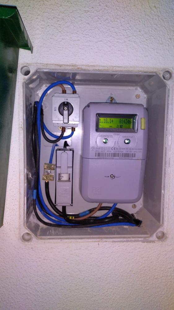

    Estoy estudiando instalar una instalación fotovoltaica conectada a red para autoconsumo en mi casa y según una de las empresas a las que le he pedido presupuesto debería colocar un interruptor de corte junto a la CGP de mi vivienda, de forma que sea accesible desde el exterior para la empresa distribuidora, en este caso Endesa.
    Según me han comentado este interruptor sería necesario para que, en caso de mantenimiento o avería, la distribuidora pudiese cortar mi instalación fotovoltaica y no verter energía a la red.
    Buscando en internet y demás hay alguna mención indicando que en el RD 244/2019 se eliminó la necesidad de instalar este interruptor, pero no encuentro mucha información al respecto. Por otro lado, si la distribuidora corta la tensión en su línea para cualquier mantenimiento, automáticamente el inversor se apagaría al tener protección anti-isla, por lo que no entiendo muy bien la necesidad de instalar ese interruptor.
    Agradecería mucho cualquier tipo de ayuda ya que me gustaría tener claro esto antes de hacer la inversión.

    Caceres ,si tienes un corte de corriente en la calle y a tu inversor no le llega, automáticamente deja de funcionar
    aunque tus placas estén produciendo
    Creó que es un requisito que tienen que tener los inversores para en caso de haberia no producir daños a trabajadores que acudan a repararlo
    Pienso que no hace falta ninguna llave de corte
    Pero el intalador es el que sabe

    Confimo que, al menos con INGECON, al dejar de haber corriente, el inversor se apaga. Lo mismo si desconectas la DC de los paneles, el inversor se apaga automaticamente

    En madrid . Unión Fenosa me lo pidió . Graciss al instalador me lo puso el . Me cobro 20 euros y me lo puso al lado del contador . Si no lo hubiera puesto no me daban el ok a la instalación para compensar

    Pues a mi en Madrid y con unión fenosa tambien, no me pidieron nada. Vino el técnico, vio el inversor e hizo unas fotos y nada más, ni seccionador ni nada. A los pocos días la comercializadora me comunicó el cambio de contrato. Se ve que esto es aleatorio.

    A mi no me pidieron nada para legalizarlo, el instalador me dijo que para eso el inversor cumple normativa. Corta cuando se va la luz y creo recordar que eran 5 minutos para volver a producir cuando vuelve la luz, y así evitar accidentes con los operarios

    Es cierto que UFD esta pidiendo instalar un dispositivo de corte homopolar al lado del contador para poder cortar (no deberia se obligatorio), si pones reclamaciones al final te libraras de ponerlo pero si quieres agilizar por el coste lo pones y ya. No siempre lo piden ni todos los técnicos lo hace otra de las disparidades que nos encontramo todos los dias. Saludos.
