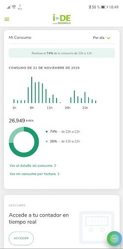

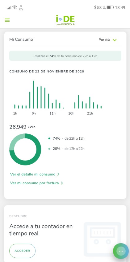

    Cita Iniciado por crisol Ver mensaje
    Buenos días:
    yo tengo una consulta parecida de la telegestión pero en mi caso la distribuidora es Iberdrola. Ahora tengo aún modem en propiedad con tarjetas M2M y por tanto la lectura la realiza Iberdrola desde Telemedida y puedo ver desde https://www.i-de.es la lectura 7 días después. Me ofrecen un contador digital pero no me asegura ni instalador de Iberdrola ni llamando directamente a Iberdrola que pueda ver la lectura de la instalación desde la web con telegestión diariamente y tampoco sé si la comercializadora podrá conectarse para ver las lecturas (ahora llaman directamente a mi modem diariamente y me envían la lectura del día anterior).
    ¿Alguien tiene ya contador con telegestión de Iberdrola y puede ver las lecturas por horas y del día anterior?
    Gracias y saludos
    Confirmo lo que ha dicho el compañero saskfb1, yo que tú quitaría el modem. La distribuidora al día siguiente, y la comercializadora a los 4 días, por lo menos con Energía XXI.

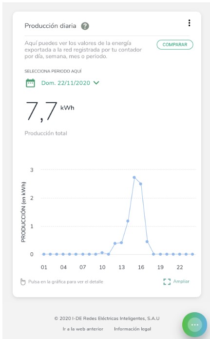

    fotosun está desconectado Forero Junior
    mar 2021
    sevilla
    16
    Predeterminado Re: lectura online del contador digital
    Hola a todos y muchas gracias a javierdos por poner el enlace a e-distribucion para ver mis consumos.
    Ya puedo ver mis consumos y veo que son más o.menos iguales a los que me da mi meter pero no veo, o no se ver la curva de lo que yo he vertido a la red, pues no aparece en la curva de consumo ni tampoco encuentro en la página el enlace para ver mi autoconsumo. Por lo que os pregunto si sabes como ver esa curva o si tengo mal el contador.
    Muchas gracias por vuestra ayuda.

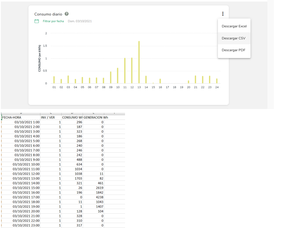

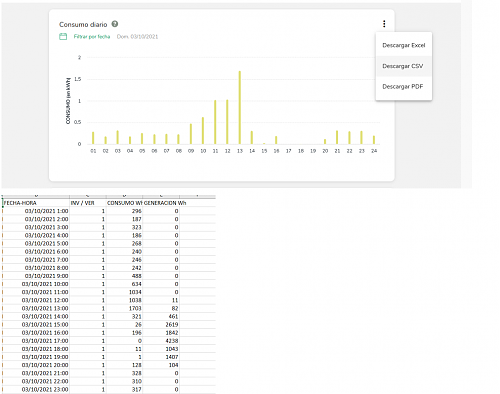

    seryilum está desconectado Forero Junior
    jul 2021
    4
    Buenas, te tienes que descargar el archivo CSV de la gráfica y hay en formato Excel sale lo consumido y vertido en tramos de horas.
    mar 2021
    sevilla
    16
    Muchas Gracias Seryilum por tu respuesta.
    Me he bajado el fichero CSV y tampoco aparecen los excedentes.
    Si alguien sabe porqué se lo agradecería.
    jul 2021
    4
    Buenas te adjunto captura de donde sale.
