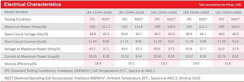

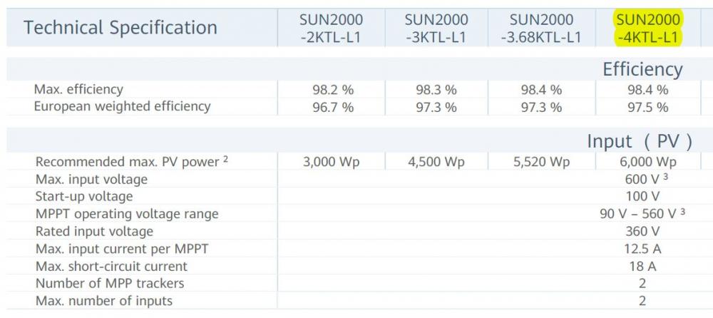

    tengo pensado ponerme una instalación FV para autoconsumo de 4kW nominales repartidos en dos strings de 4 paneles de 440W cada uno ( total 3520Wp).
    No consigo aclararme con el instalador ya que el dice que es mejor poner todos los paneles en un solo mppt y yo prefiero si se puede, poner 4+4 en orientaciones distintas.
    el inversor el es Huawei SUN2000-4KTL-L1 y los paneles son los longi lr4 de 440W
    funcionara el inversor con la configuración 4+4 o me quedo corto en la serie?
    entiendo que poner un inversor mas pequeño, no es la solución ya que los datos de input son los mismos para todos, no?
    dimensionado instalacion FV-inversor.jpg dimensionado instalacion FV-panel.jpg
    un saludo y gracias

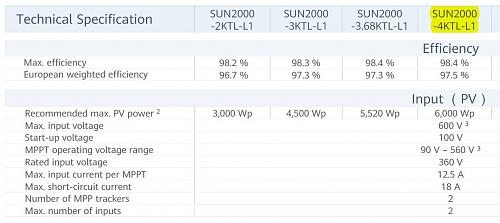

    Funcionar funciona .....otra cosa es la eficiencia a la que trabajará el inversor que será bastante lejos del 98,4% declarado por el fabricante .... para alcanzar este grado debes de tener una tensión de 360V x MPPT como puedes observar por el grafico que la misma Huawei adjunta en las caracteristicas del inversor.

    Lo que no llego a entender es pq Huawei ofrece en su serie doméstica inversores con 2 mppt cuando realmente no son practicas de utilizar, bueno si, por abaratar... me explico.
    Para toda esta serie, la máxima eficiencia es para 360V. En el caso de las placas que voy a instalar, necesito mínimo 9 placas por mppt (360V/41V). total 3960Wp
    Con el inversor de 2kW nunca vamos a llegar a 360V, y menos con dos mppt, por lo que es un inversor poco eficiente.
    Solo merece la pena el inversor de 3.68kW con un mppt y 3960Wp ó el inversor de 6kW con dos mppt de 3960Wp cada uno.
    es correcto mi planteamiento?
    Huawei no ofrece curvas de eficiencia con menos voltaje, sabéis como mínimo de eficiente puede ser a minimo voltaje de entrada permitido?

    Buenas compañero, una de las características del huawei sun2000 tanto el L como el nuevo L1, es que puedes sobredimensionar el campo fotovoltaico un 50%, cosa que en otros inversores es impensable.
    No nos entra en la cabeza que es bastante, habitual, económico y recomendables, mas aun dependiendo de la orientación, que el campo fotovoltaico este sobredimensionado un 10 sobre el inversor, o incluso hasta un 20% y con toda probabilidad no tengas ningún recorte por clipping
    Podemos entender que están diseñados para trabajar sobredimensionados y sobre todo, que están hechos también para paises mas al norte, que el sobredimensiomiento es mayor.
    Cada instalación es un mundo y si tu instalador es un profesional deberá darte todos los argumentos para adoptar una opción u otra. Pero ojo hay aquí compañeros en un 5ktl han metido todo y el mppt no daba mas 4000w, y han tenido que subirse al tejado y cambiarlo de nuevo. Con el nuevo L1 no sabes si existen estas limitación, pero en tu caso problamente no, sobre todo porque el 5ktl, el 4,6ktl y el 4ktl, problamente sean el mismo inversor a nivel de hardware. Es una practica muy habitual en el sector, hacer dentro del rango de potencia 2 o 3 inversores, y asignarles por software la potencia maxima de salida.
