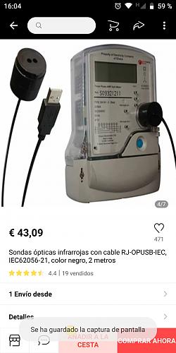

    No deseo una muestra gratuita ,hace más de 10 años empezé a trabajar como desarrollador con un módulo de lectura de contadores por puerto óptico para ahorro energetico
    Y me gusta testear hardware y software
    El tema hard está al alcance
    control de consumo y registro con módulos con modbus ya está al alcance de todos ,por eso el interés de su propuesta hay algo novedoso ??
