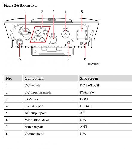

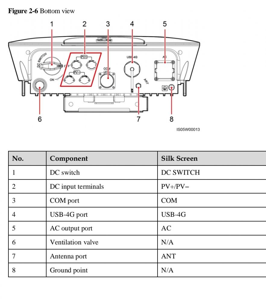

    vazquezpalomo está desconectado Forero
    ene 2020
    Granada
    120
    Predeterminado Re: Presentacion y solicitud de consejo
    Que no es por llevar la contraria
    https://support.huawei.com/enterpris...EDOC1100040603
    Mejor mira el manual, verás que no tiene salida de batería y si para pincho 4g
