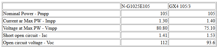

    Buenas tardes,
    Tengo vistos 2 paneles solares para una instalación BIPV. Según los sigueintes datos cual es más eficiente?
    Siendo la misma potencia nominal, viendo los otros valores cual será más eficiente?
    Gracias!

    Buenas noches, deberías aportar otros datos como superficie (para una misma potencia a menor superficie más eficiencia) y coeficiente de temperatura para ver cuál generará más energía.
    Lo ideal en cualquier caso sería tener la ficha técnica completa.

    Claro que si!
    No había puesto más información porque son del mismo tamaño... pero adjunto están las 2 hojas de características que me han pasado.

    El primer panel tiene mejor comportamiento a altas temperaturas que el segundo ya que el primero pierde 0,2% de potencia por cada ºC de temperatura que aumenta el panel a partir de los 25º y el segundo pierde un 0,36%.
    Para estos dos paneles tendríamos:
    A 25ºC (temperatura placa)
    Panel 1: 105W
    Panel 2: 105W
    A 50ºC (temperatura placa)
    Panel 1: 99,75W
    Panel 2: 95,55W
    A 75ºC (temperatura placa)
    Panel 1: 94,5W
    Panel 2: 86,1W
    En cualquier caso para una aplicación de integración arquitectónica entiendo que lo anterior tampoco tendrá tanta relevancia y que tendrás que mirar más por la estética y características mecánicas.
