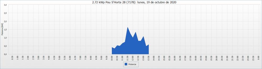

Nueva instalacion 2720Kwp entrega 1900Kw máximo
Buenas tardes,

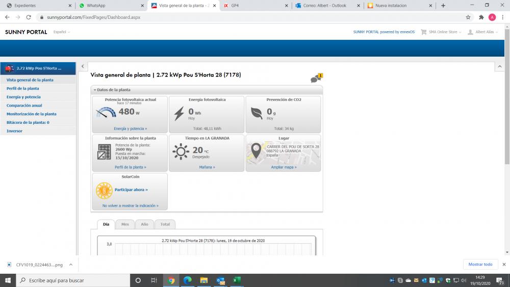

Me acaban de poner en funcionamiento, mejor dicho el pasado día 15 la instalación. Esta consta de 8 placas de 340 W y un inversor Sunny Boy 2.5. El caso es que a pesar de que estos días ha hecho sol, no he llegado a registrar mas de 1900 vatios de producción. Por otro lado la app de SMA, que no se si alguien la tiene, es una "vergüenza", ya que los datos de producción los da cuando le da la gana, hay veces que la producción no se actualiza en 20 minutos, y las graficas, tardan mas de dos horas en actualizarse.
Monitorizar la instalación con los datos de la grafica, es como no hacer nada.
En espera de vuestros comentarios

1900 watios me parece muy raro si. Ya que mis dos paneles de 350w con microinversor llegan a hacer casi 600w

Buenas Miquel... a ver, tampoco es para alarmar a @albert1960, si haces una regla de 3, con su potencia instalada y tu producción, tendría que darle 2.058Kw/h y dice que le da 1.900... yo no veo tan grave el asunto. Puede ser que no tenga buena refrigeración las placas, que tenga alguna sombra, que la inclinación u orientación no sean las óptimas, pero lo primero que tiene que saber Albert1960 es que la potencia de las placas es la máxima que puede dar en unas condiciones óptimas, y que es muy difícil que vea la producción máxima de las placas. ( La verás cuando esté nublado y salga el sol, o en los meses de febrero-marzo, pero de manera puntual )
Conclusión que saco, pues que Albert1960 proteste, pero que no espere milagros en cuanto a mejorar mucho ese rendimiento

A falta de saber orientación e inclinación, el rendimiento no parece anormal para acercarte al pico tendrían que estar perpendiculares al sol con una radiación muy alta y una temperatura de 20 grados el panel, vamos condiciones ideales que no se van a ver nunca, las únicas veces que verás la potencia pico será cuando algún día en un momento esporádico una nube se aparte y descubra el sol y las placas frescas darán en un pequeño instante una producción en el entorno del pico.
