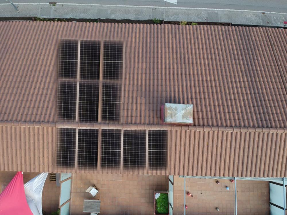

    Como voy con la instalación:
    Estamos 3 vecinos montando los paneles, vamos, 3 instalaciones. Yo, por tema de sombras monto esos 3 strings. Ellos no tienen ese problema y montarán 2 strings, de 5 paneles cada uno.
    Aquí un foto montaje de lo mio. Se aprecia la sombra de la chimenea por la tarde, por eso he puesto los paneles mas separados.
    Mi instalación - cálculos, dudas y evolución de una instalación DIY-photo6039832339237943808.jpg
    Solo hemos estado dos días montando y apenas hemos tenido tiempo de hacer los primeros agujeros del primer string e ir viendo como pasamos los cables de la parte de AC para dentro de casa. Como son 3 instalaciones simultaneas y vamos con calma, vamos a tardar 1 mes por lo menos, je,je,je
    Seguiré actualizando y a ver si hago algunas fotos y las subo. Si tenéis dudas, aprovechar para preguntar.

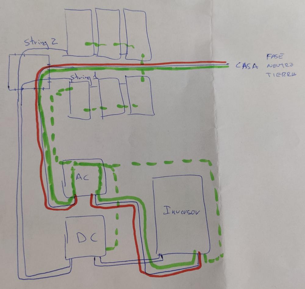

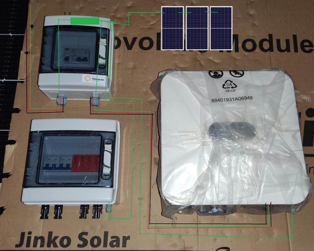

    Sigo con la instalación. Como estamos haciendo la de 3 casas a la vez vamos muyyyy lentos.
    Ya tenemos todos los anclajes puestos y los corrugados pasados, pero nos vuelve la duda de las tierras, a ver si me podéis echar una mano.
    Vamos a poner todas las tierras a la tierra de la casa (no discutamos con esto y si tendrían que estar separadas).
    Tengo dos cajas, una de AC y otra de DC y la idea es juntar todas las tierras con una bornera.
    Hay que conectar la tierra de los paneles, la tierra del inversor, la tierra de la caja del inversor y la tierra del cuadro de protecciones DC.
    He echo este esquema, ¿Qué os parece? se puede hacer así??
    Mi instalación - cálculos, dudas y evolución de una instalación DIY-conexiones-tierra.jpg
    Lo pongo también pintado en una hoja, que igual queda mas claro.
    Mi instalación - cálculos, dudas y evolución de una instalación DIY-conexion-tierra-2.jpg
    Como vamos a pasar los cuadros por una caja de superficie, otra opción es cortar el tierra que viene de la casa ahí y empalmar el tierra de las placas, así ese ya no hace falta llevarlo para la bornera del cuadro AC, pero no me hace mucha gracia lo de cortar el cable.
    O simplemente la tierra de los paneles llevarla a la estructura y listo, no conectarla al cable de tierra de la casa. ¿eso es correcto?
    No se si me he explicado bien. ¿Lo veis correcto? ¿alguna otra forma de hacerlo?
    No se que es lo mejor, yo he acabado poniendo una piqueta nueva , para las estructuras y placas, y ya de paso he conectado la antena y una parabólica, la verdad aun no se si es correcto eso o lo que harás tu, incluso algun instalador me llego a decir que para 10 placas no hacia falta tierra en las placas [emoji848]

    Bueno, pues ya acabé mi instalación. Cuando pueda añado mas información extra.
    De momento, os pongo unos cálculos de lo que me ha costado:
    55,00€ - Comunicado obras
    3.439,24€ Material (paneles, inversor, meter, estructura, cuadros de protecciones premontados, cable, taco químico)
    257,56€ Material extra (arnés de seguridad, escalera, tubo corrugado, cable 10mm AC, brocas, cable ethernet, ...)
    54,00€ IGA con protección de sobretensiones permanentes y transitorias (esto lo cambié en el cuadro general de mi casa)
    153,80€ Legalización (121+IVA legalización + 32.80€ tasas)
    TOTAL: 3.959,60€ Por 5.06Kw. 11 paneles de 460w e inversor de 5Kw Huawei.
