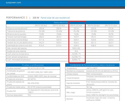

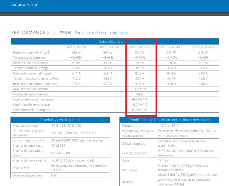

    Inicialmente, la idea era poner 10 placas Sunpower P3 325w e inversor Fronius Primo 3.0-1 o 3.6-1.
    Posteriormente, compruebo que hay gente que habla bien de las Jinko y que hay de 400w.
    En cuanto a inversores, parece que el Huawei está saliendo bien y, como queremos ponerlo en el vestíbulo junto al cuadro de luz, por estética, tamaño reducido y no llevar ventiladores, quizá me decantaría por él en lugar del Fronius.
    Ante las dudas que me quedan, decido pediros vuestras opiniones por experiencia:
    1.- ¿Cómo veis el instalar 10 Jinko de 400w en lugar de 10 Sunpower de 325w? El ahorro es de 230 euros +o- pero lo que me llama más la atención es la teórica mayor producción.
    2.- Entre las Jinko encuentro 2 modelos, el 400w M-PERC 72cel. y 400w HC PERC 144cel. ¿Cual considerais de mejor comportamiento? El precio es similar.
    3.- Del Huawei 4.0 encuentro tres referencias diferentes, SUN2000L-4KTL, SUN2000-4KTL-L0 y SUN2000-4KTL-L1. ¿Qué diferencias hay entre ellos y cuál consideráis más adecuado?
    4.- Entiendo que, si quiero monitorizar la producción y demanda de mi instalación debo poner un Huawei Smart Power Sensor DDSU666-H. ¿Es así? ¿Es muy difícil de programar?
    5.- Véis adecuada la instalación de 10 Jinko + Huawei 4.0 o 10 Sunpower + Huawei 4.0 (o 3.6) y por las características de los paneles, ¿Es mejor poner los 10 paneles en 1 string o hacer dos y repartir 5 a cada string?

    La elección de paneles evidentemente es al final personal, si prefieras mayor calidad y menor producción o menor calidad y mayor producción.
    Respondiendo a la 2º preguntas, si, yo creo que es mejor el de 144 ya que ante sombras, tendrá menor perdida.
    Sobre el inversor aquí tienes los Datasheet de cada uno
    SUN2000L-4KTL
    solar.huawei.com/en/download?p=%2F-%2Fmedia%2FSolar%2Fattachment%2Fpdf%2Fla%2Fservice %2Fresidential%2Fproduct%2Fdatasheet%2FFusionHome-Catalogue-SP.pdf
    SUN2000L-4KTL-L0
    solar.huawei.com/en/download?p=%2F-%2Fmedia%2FSolar%2Fattachment%2Fpdf%2Feu%2Fservice %2Fresidential%2Fproduct%2Fdatasheet%2FSUN2000-2345KTL-L0_4G.pdf
    SUN2000-4KTL-L1
    solar.huawei.com/en-GB/download?p=%2F-%2Fmedia%2FSolar%2Fattachment%2Fpdf%2Feu%2Fdatashe et%2FSUN2000-2-6KTL-L1.pdf
    Creo que la diferencia del L y el L0 es que el L0 trae un dongle 4G.
    Las diferencias que veo más destacables entre L y L1 son:
    El L1 necesita 100V para arrancar, cuando el L necesita 120V. (mejor para la producción en días con poca radiación solar o al principio o final del día.)
    El L1 el rango de los MPPT es de 90v a 560V y el L de 210V a 480V (Más rango para la configuración de los Strings)
    Aunque no pienses hacer vertido cero, yo creo que es recomendable poner el vatímetro, sobre todo para controlar la producción y el consumo.
    La 5º Pregunta, he estado mirando que:
    Para La fórmula para determinar la tensión de entrada mínima es como sigue:
    (Vmp) x (# paneles en serie) / (Temp Factor de Corrección)> Min Voltaje de entrada. Para 1 String de 10 serian 41,7V x 10 / 1,25 = 333,6V. Para 2 String de 5 serian 166,8V cada String
    La fórmula para determinar la tensión máxima de entrada es como sigue:
    (Voc) x (# paneles en serie) x (factor de corrección de temperatura). Para 1 String de 10 serian 41,7V x 10 x 1,3 = 542,10V. Para 2 String de 5 Serian 271,5V cada String.
    Esos valores evidentemente son aproximados, ya que la fórmula real es más compleja...
    Con el inversor L en 1 string se sale de rango por arriba y en 2 string se podría quedar corto en algún momento. Así que solo tendrías la opción de 2 Strings.
    Con el inversor L1 podrías conectarlo en 1 o 2 string, ya que entrarían en todas las condiciones dentro del rango. Aunque creo que es mucho más recomendable promediar y ponerlo en 2 Strings.
