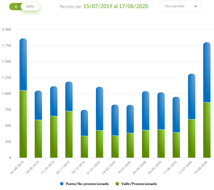

    Al margen de eso, como ingeniero informático, tengo varios ordenadores, algunos de ellos encendidos permanentemente.
    Nuestro consumo, para ser familia numerosa y tener unas instalaciones importantes, creo que están bastante controlados, pero no deja de ser una cantidad elevada de dinero.

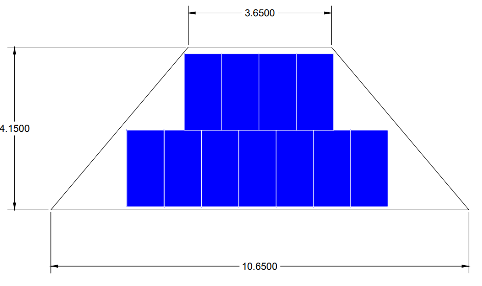

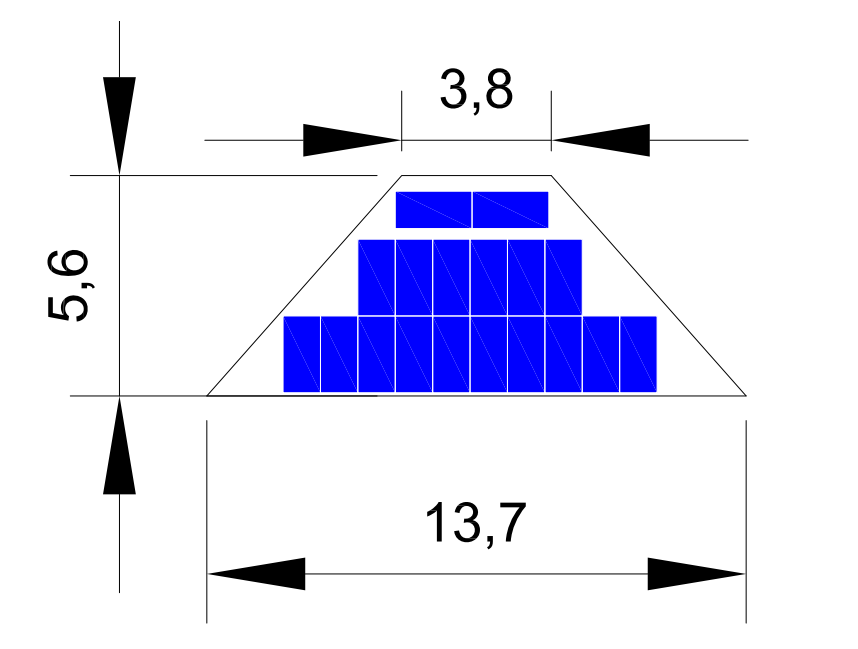

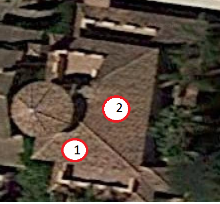

    Tengo una vivienda a 4 aguas, pero dos de ellas tienen una orientación buena para colocar paneles solares
    Hablando con curenergia, me ha dicho que para poder verter a red, el limite es una instalación de 10kw, pero mi vivienda admite más, y en momentos picos podría llegar a consumir eso.
    La distribucion en tejado es:
    Tejado 1: Mejor orientacion (11 paneles)
    Tejado 2: Segunda mejor orientación (18 paneles)
    Y de google maps (siendo el sur abajo)

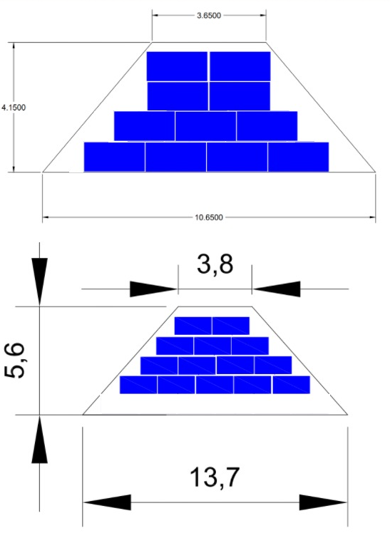

    Buenos días, al final he ido decidiendo partes de la instalacion
    Empezare por el inversor , un SMA trifásico 10kwh
    STP10.0-3AV-40 SMA SUNNY TRIPOWER 10.0
    Los paneles solares serán Canadian Solar Monocristalinos CS3W-440
    He cambiado al distribución de los tejados por las posibles sombras de unas palmeras que tengo, y que seguirán creciendo, eliminando los paneles de la parte inferior de uno de los tejados, y poniendo los paneles en horizontal para afectar al mínimo numero de paneles. Los paneles también llevan tecnología para minimizar el impacto del sombreado (según el fabricante, claro :P)

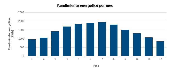

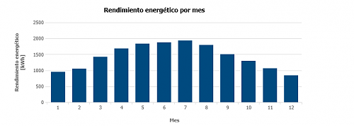

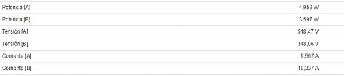

    Según el simulador de SMA, para mi ubicación y mis paneles el rendimiento anual sería este:
    y si recordamos el anterior post, nuestro consumo de familia numerosa está en
Nombre: consumoelectrico.png
Visitas: 150
Tamaño: 115,8 KB
    Los strings serían :
    (1) el que tiene mejor orientación al MPPT1 de un tamaño de 11 paneles, Potencia pico: 4,84 kWp, Acimut: 10 °, Inclinación: 35 ° (Orientación casi sur, con un ligero oeste)
    (2) el que tiene mayor techo MPPT2, de un tamaño de 14 paneles, Potencia pico: 6,16 kWp, Acimut: -80 °, Inclinación: 35 ° (Orientación casi este con un poquito sur).
    El total máximo teórico sería 440W x 25 = 11000W, superior al nominal del inversor, pero admite hasta 15kwp en la entrada, y la propia web de SMA me ha recomendado este de 10kwp, imagino que es correcto.
    La intención es consumir un poco más de electricidad una vez tengamos la instalación solar, especialmente en los meses de marzo a noviembre (mayor uso de aire acondicionado y bomba de calor de la piscina principalmente).
    He descartado el hacerme una powerwall que tenia pensado hacerme a mano, y no comprar tampoco un inversor híbrido. Creo que es mucho mas rentable el "backup" eléctrico de iberdrola con la compensación, dado que los costes mínimos los tendré que pagar igualmente. Tengo otro pequeño tejado en otra parte con orientación oeste donde cabrían 8-10 paneles pero de momento no creo que me merezca la pena.
    Me gustaría saber si las decisiones que estoy tomando son acertadas, y algún comentario al respecto.

    Buenas compañero, con ese consumo la elección de la potencia pico creo que es mas o menos adecuada. Un numero rapido es igualar tu produccion anual a tu consumo, de esa forma se podria cubrir el 70% del termino de energia. Para cubrir mas porcentaje, tendria que verter mas a red para que te compensen, y eso haria que la amortizacion se alargara.
    No me queda claro si lo ibas a montar tu o ibas a hacer un llave en mano. Si es el segundo caso, al tener el material claro te puede limitar el numero de empresas que te pueden ofertar.
    El material seleccionado es de primera. Solo aclarar.
    Entiendo que el panel es el HIKU CS3W, has de tener en cuenta que las medidas del panel son 1048x2108. Las estructuras comerciales tipo sunfer o marca similar, estan hechas para panel estandar de 2000x1000 aprox. Por lo que habria que considerar kits de extension de la estructura. Ademas creo que en los dibujos, en la parte superior del triangulo no esta bien dibujado a escala el panel, porque marcas un ancho de 3,65 y 3,8, por lo que dos paneles de 2,10 no te van a entrar. Recuerda ademas que los paneles llevan una separacion de 4cm por las grapas. Ademas en la fachada a este, intentaria eliminar los 2 de arriba, pues pronto se verian afectados por la sombra del torreon. Quizas produzcas mas con 2 paneles menos, con motivo de las sombras. Sma tiene opcion de optimizadores con tigo, pero tampoco van a hacer milagros.
    Hay herramientas gratuitas de sma y solaredge para modelar tu vivienda y replantear paneles.No descartes usar panel mas pequeño de 60 celulas (y con mas numero de ellos), pues a veces se adapta mejor a tu cubierta. Longi tiene uno de 60 celulas de medidas 1038x1775 que rinde 370w,o otros modelos de 1000x1700 que rinden 340w, el rendimiento (w/m2) seria del 20,3% .
    Con respecto al inversor, es genial, pero caro comparado con otros es caro y le penaliza el vatimetros el emeter-20, que vale 3 veces mas que el de otras marcas como hauwei o fronius y lo penaliza mucho.

    Gracias por contestar y muy interesante tus respuestas.
    Comentar, sobre los calculos, ya he puesto paneles por 11kwp, y el inversor es de 10kwp (que admite hasta 12.5 creo recordar) , imagino que de cara a poner mas ya seria poner un inversor mas grande y en ese caso me pasaria del maximo que admiten para compensar en devolucion que segun me dijeron telefonicamente estaba limitado a 10kwp
    El material lo consigo yo a un precio decente, y tengo unos instaladores que me harán la instalación física.
    Sobre el tamaño, si, tengo claro el tamaño, por eso los bajo físicamente un poco, no están pegados totalmente arriba, pero si , andaría justo, es algo que me preocupa un poco.
    En uno de los tejados dejo mas de metro y medio abajo (en el de 14 paneles) , en el otro de 11 es donde iria mas justo, en el peor de los casos tendria que quitar los dos de arriba y dejar 9.
    El torreón creo que afecta poco pero lo ire mirando estos días.
    He estado usando la herramienta de SMA pero justamente no permite definir mi tipo de tejado (a dos aguas que sea trapezoide, algo que me ha resultado bastante raro). He definido azimud e inclinacion manualmente.
    Tengo otro tejado sobre el baño de la piscina que admitiría otros 8 paneles al menos, pero creo que el tema de la compensación esta limitado a 10kwp y si meto dos inversores, uno de 10 y otro de 3-4, no se si seria un problema.
    Imagino que podría no declarar el segundo e inyectar, pero ahi ya me pierdo y me complicaria un poco la instalación del segundo inversor porque hay bastante distancia hasta donde estaría el primer inversor y hay que tener en cuenta que es trífasica
    Ademas tengo como dos grandes grupos, vivienda y gestión de piscina. Seguramente me toque rehacer la instalación eléctrica que el anterior propietario al hizo un poco rara.
    Los paneles tendría que morir en estos, aun así sobre el tema sombras, he estado viendo bastantes videos e información y en principio las sombras anulan un panel e incluso menos (de ahi los diodos de protección que llevan ahora), sombrear esos dos paneles anularía con sus diodos esos dos paneles únicamente siguiendo la producción del resto tal cual ¿no?. Pero justamente en ese es donde no meto la fila de abajo, podría jugar como he dicho antes con subirlo y bajarlo todo.
    Sobre el smart meter solo haría falta SMA ENERGY METER esto no?

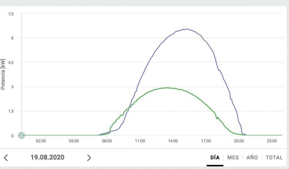

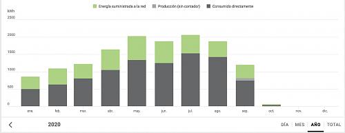

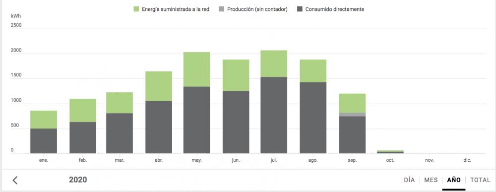

    Mi instalación y consumos son parecidos y te puedo dar mis impresiones basados en mi experiencia que pronto cumplirá un año. Mi casa está ubicada en la provincia de Barcelona así que mis horas de sol son diferentes. Mi instalación es también trifásica pero opté por Fronius de 10kW y mis placas son las Kihu de 405W. Yo opté por poner 30 placas para un total de 12,1kW. Mis placas también están a dos aguas con 9 placas casi sur y 21 oeste con lo que optimizo producción por la tarde que es cuando la tarifa PVPC es más cara. Además instalé batería sonnen de 15kW. En mi caso mis consumos son mucho mas elevados a los tuyos con un total anual de alrededor de 33.000kWh. Mi calefacción es por gas natural y ACS ahora por aerotermia.
    Mi experiencia:
    - Veo que tus consumos son mucho más elevados en verano que en invierno lo que es muy positivo para compensar con fotovoltaica ya que la producción es mucho mayor en verano.
    - Asumo que gran parte viene del uso de aire acondicionado y que este será mucho mayor por las tardes y primeras horas de la noche. Por eso los datos de facturación tienen consumo elevado en las horas punta.
    - Optimizar ahorros mediante cambio de consumo que puedas controlar sin contar en otros en la familia. En mi caso mi esposa continúa haciendo lo mismo que antes pero yo he cambiado el patrón en riego, pozo, piscina y otros elementos mediante elementos de domótica. Esto es especialmente importante para los grandes consumidores como el pozo y el riego dónde son bombas de consumo elevado y afectan la potencia con lo que en mi caso logré reducir las puntas de forma importante y como resultado la potencia instalada.
    - En los primeros 9 meses de este año mi instalación ha producido 13.900kWh de los que he aprovechado de forma directa 9.300kWh. Al tener batería he logrado aprovechar otros 3.200kWh. En mi caso he inyectado solo 1.500kWh y no me he preocupado por compensación por considerarlo bajo. Una vez el trámite sea mas fácil y rápido lo haré pero por el precio que pagan no pierdo sueño.
    - La instalación en mi caso tiene un retorno de inversión, en su totalidad, bueno. En el caso de las placas has sido fenomenal y estará alrededor de los 4 años pero la batería es muy malo y estas no tienen retorno - poco más de 20 años. La instalación total tendrá un retorno de alrededor de 7 años.
    - Te incluyo la curva de producción de un dia de agosto para que te sirva ver la diferencia de producción por horas y orientación. La azul es orientación oeste y la verde sur. Las placas se instalaron en noviembre y no se han limpiado. Estas se limpiarán este mes para recuperar las pérdidas por suciedad.
    Espero estos datos te sirvan de ayuda.

    Mojito está desconectado Forero
    dic 2019
    Barcelona, España
    70
    Predeterminado Re: Dudas y ayuda para Instalación solar en Murcia en 2020
    En mi caso, el porcentaje de utilización directa de la producción sin contar la batería, es mayor en verano que en el invierno. Mucho se debe al aire acondicionado durante el día pero también por la programación de le filtración de la piscina y el riego con la bomba del pozo lo cual hago coincidir en horas de producción solar.
    En el invierno, aún siendo menor la producción hay muchas horas menos de sol lo que implica que los sobrantes son proporcionalmente mayores. Además, en tu caso si el objetivo es tener aerotermia, no se si las horas de producción solar coincidirá con las de necesidad de calefacción. Entiendo que si esta es mediante suelo la inercia te ayudará pero no conozco del tema y no puedo ayudarte. Sobre las placas ayudando en reducir la temperatura del ambiente te puedo decir que en mi caso no lo he notado. En mi casa entre el techo y tejado hay cámara de aire por lo que el impacto entiendo debe ser mínimo. En una casa que no tenga cámara de aire el impacto supongo puede ser importante especialmente en el verano.
    Te adjunto la producción que he tenido este año donde puedes ver la proporción de consumo directo por meses. El mes de septiembre y lo que va de octubre se ha visto afectado por problemas diarios en los que el voltaje de suministro de la compañía baja por debajo de los 190V en una fase y el sistema deja de producir por no poder sincronizar. Entiendo que esto me ha reducido mi producción en unos 300kWh. Esto comenzó el dia 8 de septiembre y continúa todavía.
    Finalmente empieza a estar el proyecto en marcha. Falta por poner una hilera de 7 paneles que me instalan esta semana que vienen en el lado derecho abajo. En total son 11kw (25x 440w). El inversor es un SMA de 10kw que soporta hasta 12kw en la entrada. Como se puede ver en la foto, en la orientacion sur (80% sur, 10% este) finalmente entraron 10 paneles, los otros 15 iran en este (10% sur, 80% este)

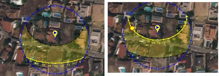

    En la siguiente imagen se puede ver la incidencia en solsticio de invierno y verano
    Al final yo mismo diseñe las grapas y una empresa especializada en acero me las fabrico.

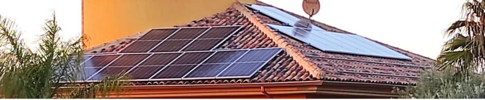

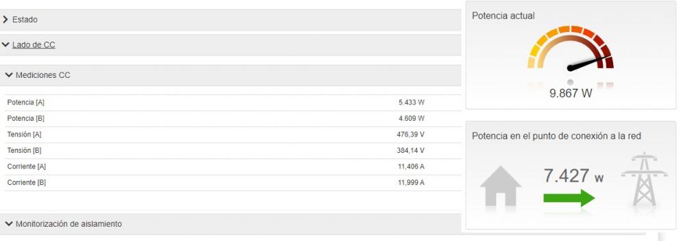

    Finalmente a fecha 1 de abril tengo el sistema activo
    Dudas y ayuda para Instalación solar en Murcia en 2020-whatsapp-image-2021-04-02-12.39.33.jpg
    Dudas y ayuda para Instalación solar en Murcia en 2020-whatsapp-image-2021-04-02-13.11.07.jpeg
    Nombre:  WhatsApp Image 2021-04-02 at 12.22.37.jpeg
Visitas: 629
Tamaño: 23,5 KB

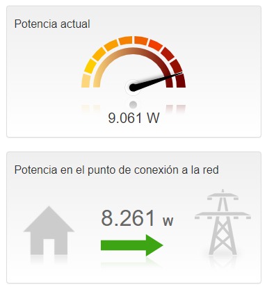

    Al tenerlo a dos aguas, el lado de 15 paneles (80% este, 10% sur) da mucha caña hasta las 13:00 que mas o menos es su tope, mientras el lado (80% sur, 10% oeste) esta operativo desde primera hora, y va también incrementándose mas a lo largo del dia
    Me sorprende mucho que en abril consiga estas cifras, es cierto que estoy en murcia y hace un dia perfecto ,soleado y 25 grados.

    9000w de 11000w no esta mal, yo por barcelona 3700 de pico hoy de 4450w.

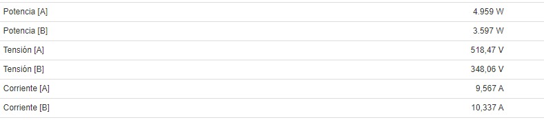

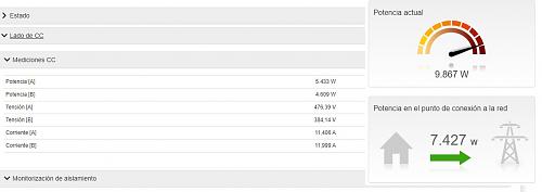

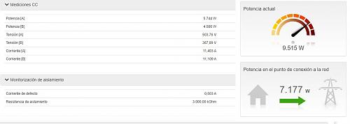

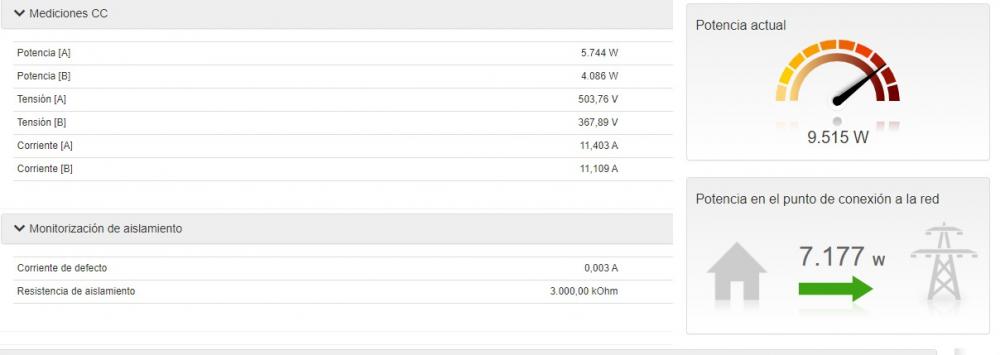

    el string A llega hasta 6600W, ahi tiene 5433W, el B tiene 4400 de teoricos, ahi tiene 4609, un 103%

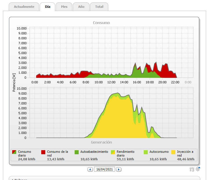

    Al precio que te pagan la compensación he decidido minar monedas virtuales, ya tenia un buen pc activo 24h pero sin uso, como tiene una rtx2060 y un amd3950 lo he puesto a minar etherum y monero y entre las 2 unos 120$ al mes por un consumo de 200-300w por hora (como digo este pc ya lo tenia encendido), iberdrola me lo paga entre 0.02 y 0.04 por ser familia numerosa... es decir, que te descuenta casi nada.
    Y mira, un dia cualquier de primavera, ayer, lo que conseguí
    en el mejor de los casos ayer me darian por esos 48.46kwh de inyeccion a red 2 euros y en el peor 1 euro..., por los 2kwh que he gastado en mi pc desde ayer llevo 4 euros, es decir, 24 veces mas rentable minarlos.
