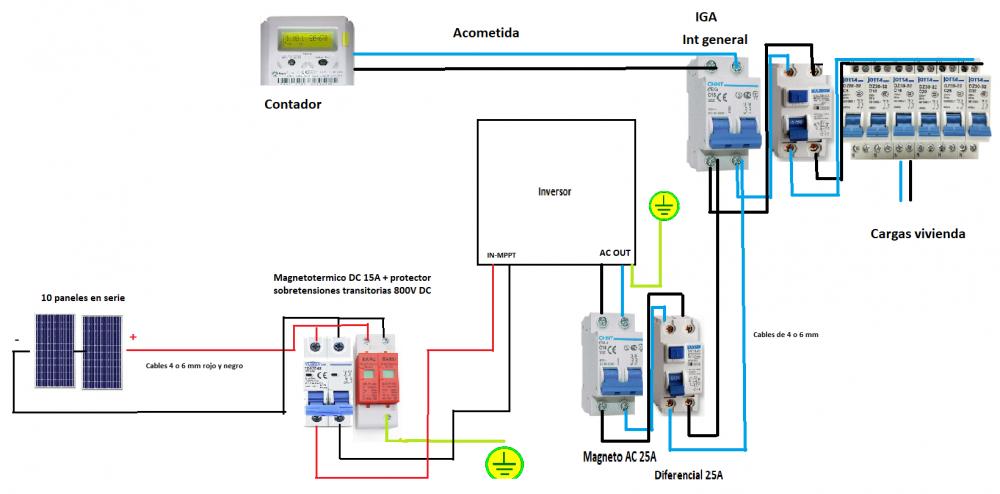

    Viendo las especificaciones se confirma lo que te ha dicho el forero photon. Puedes poner los diez paneles en serie sin llegar a los 600v tope del inversor.
    Te adjunto el esquema eléctrico que tengo en mi instalación por si te sirve de ayuda. Yo he preferido no poner a tierra los paneles porque en mi zona hay mucha tormenta eléctrica y no lo veo claro eso de subir una tierra al tejado. Si alguien con más experiencia puede aportar algo más, adelante. Saludos

    Muchas gracias por el esquema subido, me es de gran ayuda ya e quedado más claro.

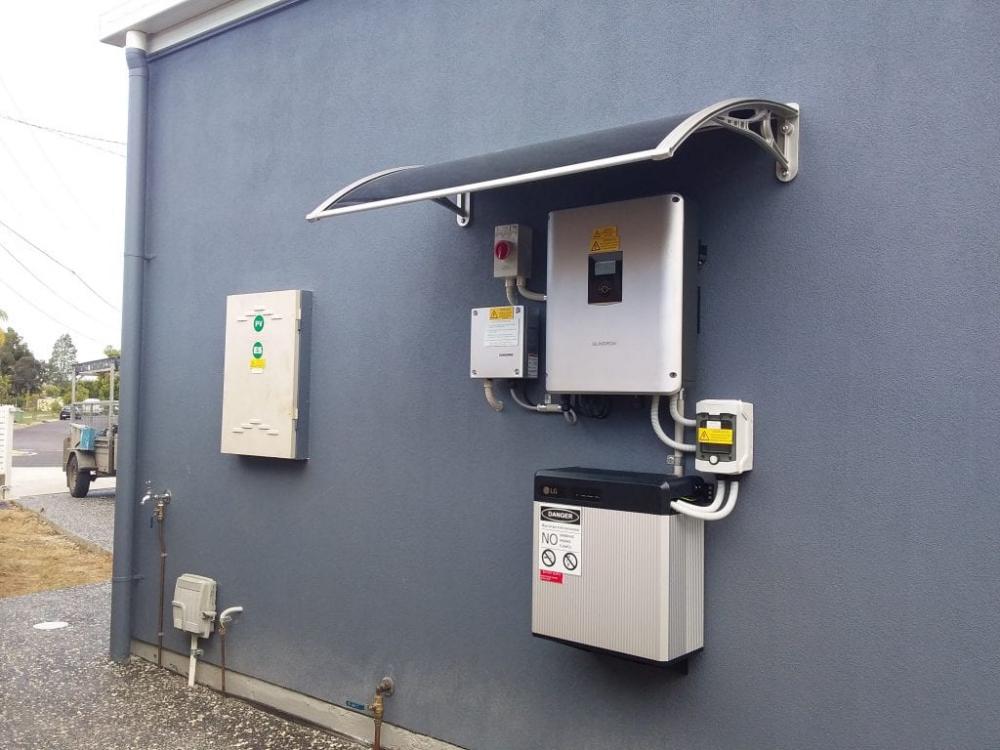

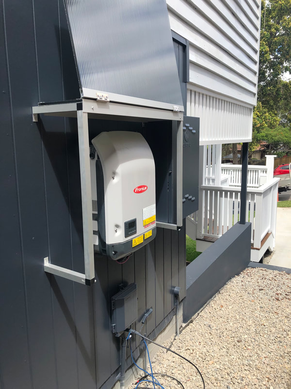

    Quisiera hacer otras consultas, soy nuevo y no me gustaría cometer algún error.
    Por ejemplo en donde yo pondré este sistema es ventoso y un tanto desértico, como puedo proteger el inversor de las condiciones climáticas?
    Había pensado en hacer una caja o gabinete, pero me preocupa que tome mucha temperatura y se dañe.
    puskas65 está desconectado Forero Junior
    sep 2020
    España
    7
    Predeterminado Re: Duda conexión paneles solares (sistema on grid)

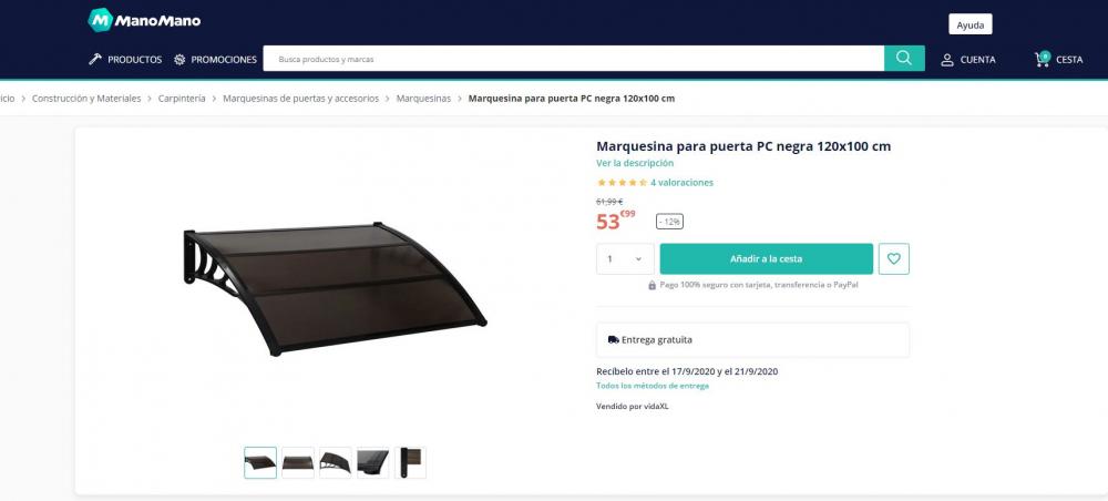

    No puedes meterlo dentro de la casa? Aunque aguantan la intemperie, si quieres que te dure años hay que protegerlo de los elementos, yo lo tengo en un porche bastante grande que lo protege del sol y el agua.
    Si no tienes otro remedio, ponlo en una pared que le de poco o nada el sol y el viento/lluvia. En cualquier caso puedes ponerle al menos una marquesina de este tipo.

    Aún no instalo ni la casa pero este sistema va a ir alojado a 30 metros de dónde se hará la casa, una opción que no había considerado puede ser dejarlo cerca de la casa y hacerle una marquesina como la de la segunda foto, e instalar medidor de electricidad, el inversor y algunos otros componentes.

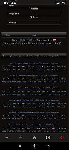

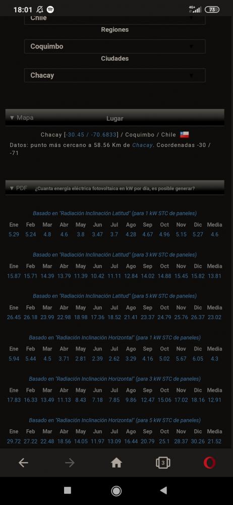

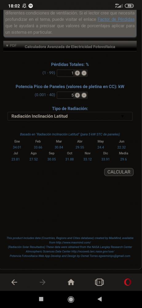

    Buenas tardes, me metí en esa página y puse mis datos, pero me queda la duda en el factor de perdida, cuánto es lo que se debería colocar?
    Ahí tengo unas capturas para ver si lo hice bien.

    Para hacerte una idea pon un 15% de perdidas, que es el % de perdidas que da PVGIS por defecto.
