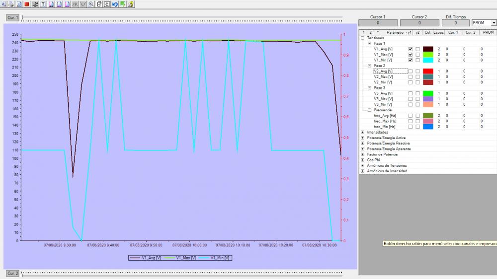

    Soy propietario de una planta de 100 KW puesta en funcionamiento en 2007, epoca del famoso RD 661.
    La planta ha estado en funcionamiento sin problema alguno durante 12 años. Desgraciadamente, hace un mes aproximadamente empezo a tener problemas de produccion. La grafica de potencia proucida empieza el dia normalmente pero un par de horas despues empieza a decrecer hasta que se queda a 0. En ocasiones al final del dia vuelve a producir un poco.
    Pense que el problema seria el inversor por lo que probamos a conectar uno nuevo. Al hacerlo comprobamos como este tampoco era capaz de conectarse a la red.
    Por lo tanto mi conclusion es que debia ser un problema de la red, asi que conectamos un analizador de redes y observamos como el voltaje minimo de una de las fases baja de 230 a 110 V esporadicamente (adjunto captura de pantalla del analizador de redes).
    Contactamos con Iberdrola pero ellos tras hacer unas pruebas con su propio analizador de redes dicen que no hay ningun problema con la red.
    Imagino que debe haber algun BOE o RD donde se definan los parametros tecnicos de calidad de red que el suministrador debe cumplir, Me gustaria comprobar si la red cumple con estos parametros para poner una reclamacion en Industria.
    Agradeceria mucho si alguien en este foro pudiera indicarme de que documento se trata o compartir un link.
    Llevamos un mes tratando de solucionar el problema y ya no sabemos que hacer o a quien recurrir. Cualquier ayuda o sugerencia de como proceder es bienvenida.
    Muchisimas gracias por adelantado.

    Buscando online me parece que UNE-EN 50160 es la normativa donde se definen los parametros de calidad de red. Podriais indicarme que parametro es el que tengo que buscar?
