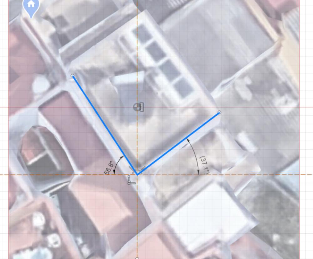

    Duda con nueva Instalación FV a dos orientaciones-captura-pantalla-2020-08-08-las-18.13.09.jpg
    Este es el proyecto de mi instalación. Orientacion de la vivienda hacia el sureste, la termica si mira al sur a 180º, el string actual de 6 paneles mira 37º al sureste y el nuevo son unos 50 hacia el suroeste
