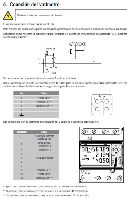

    Buenas tardes, quizás me podáis echa una mano. Tengo un Ingeteam Sun Lite 3.3 que quiero montar para autoconsumo sin vertido hasta que legalice la instalación. El inversor creo que no trae el EMS pero, según leo, parece que al compañero del post inicial no le hacía falta para configurarlo en antivertido, es así? Por otro lado, en caso de querer montar un ems, me han dicho en un distribuidor que valdría con cualquier vatimetro con RS-485, sería así? Más que nada porque el EMS de Ingeteam vale más de 300€
    Muchas gracias por la ayuda

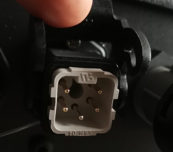

    Buenas,
    A ver si alguien me puede echar una mano. Desde Ingeteam me derivan a sus distribuidores, quienes solo me venden el kit de autoconsumo hasta 65A (código AAX5015) por 700€ o el inversor+kit por 2200€
    Como digo, el inversor ingeteam ingecon Sun lite 3.3 ya especifiva que tiene entrada de comunicaciones RS485 con un conector Harting. Intento colocar la fotoConfiguración avanzada INGETEAM (fabricante pasota)-1.jpg
    Muchas gracias de antemano

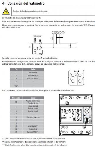

    Buenos días,
    Comentar que tanto Photon como el equipo de Ingeteam se han portado de maravilla y me han facilitado toda la información disponible. Finalmente el INGETEAM INGECON SUN LITE dispone de un puerto de comunicaciones RS485 y sólo es necesario incluir un vatimetro compatible RS485 para configurarlo como inyección cero (AAY2002IKH01_ - Manual de instalación).
    El EMS es util para monitorizar la instalacion. Ahora estoy pensando si comprar el EMS o, por el momento, hacer la instalacion con inyeccion 0 "sin ver" la produccion etc... de sistema.
    Muchas gracias
