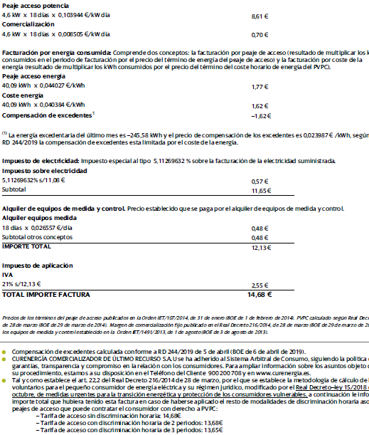

    Hola buenas tardes:
    Ya recibí mi primera factura de compensación de excedentes y aunque es muy poco, pero simbólico mis primeros 18 días oficialmente compensando.
    Mi contrato es PVPC tarifa por defecto de 1 periodo.
    Me surge alguna duda de como la Comercializada dice que si tuviera dos periodos ahorraría, ya que según mis hábitos y orientación de paneles; no consumo nada por la mañana de la red, y muy poco de madrugada y creo que ese supuesto ahorro si tuviera 2 periodos no es real, ya que el peaje de acceso es similar y estoy compensando de sobra y regalándoles unos cuantos KWh.
    Peaje acceso energía
    40,09 kWh x 0,044027 €/kWh = 1,77 €
    Coste energía
    40,09 kWh x 0,040384 €/kWh = 1,62 €
    Compensación de excedentes: -1,62 €
    La energía excedentaria del último mes es -245,58 kWh y el precio de compensación de los excedentes es 0,023987 €/kWh, y la compensación de excedentes está limitada por el coste de la energía.
    Impuestos, Alquiler equipos medida. IVA .TOTAL IMPORTE FACTURA 14,68 €
    Aquí su razonamiento que no entiendo:
    - Tarifa de acceso sin discriminación horaria: 14,68 €€(lo que he pagado)
    - Tarifa de acceso con discriminación horaria de 2 periodos: 13,68 €
    - Tarifa de acceso con discriminación horaria de 3 periodos: 13,65 €€
    ¿Están suponiendo que tendría el peaje de acceso a energía más barato?, No lo creo.
    ¿están suponiendo que el costo de energía sería menor?. Puede ser, pero al final me sobra energía excedentaria por mucho y la otra tarifa no saldría rentable.
    Pongo un recorte por si interesa. Quizá están queriendo forzar a los dos periodos, yo creo ue hasta que no sea obligatorio, no merece la pena cambiar a discriminación horaria. que pensais?
