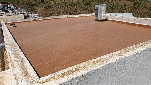

    Pues esta es la terraza donde pienso hacer la instalación de las placas:

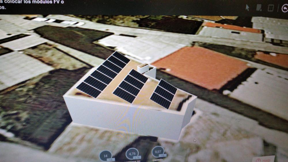

    Y gracias a la colaboración de un forero, podrían quedar así:
    El inversor Fronius Hybrid de 5 Kw vale sobre 2000 €, y el Huawei la mitad, así que creo que me decantaré por este.
    Respecto a la estructura de soporte de las placas, usaré Los bloques de hormigón especiales para sujetarlas, ya que me ahorrarán tiempo de instalación, y me brindarán seguridad, ya que a veces pega el aire realmente fuerte en la terraza (llegó a volcarme la máquina de aire acondicionado hace un par de años).

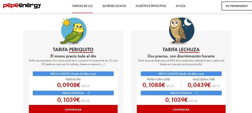

    Paikan1972 está desconectado Forero Junior
    jun 2020
    Alpujarra
    16
    Predeterminado Re: Me he decidido a instalar 5 Kw en casa

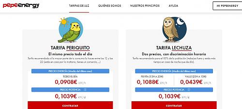

    Pues la verdad es que creo que tengo una tarifa muy competitiva:
    Tengo la lechuza: osea la discriminación horaria.De todos modos no creo que duren mucho estos precios, y tardaré menos en amortizar.
    Es una pasada lo que ahora me cuesta moverme en coche eléctrico: Gasta unos 16 Kwh a los 100 Km, luego me sale a algo menos de 1 € con impuestos incluidos.

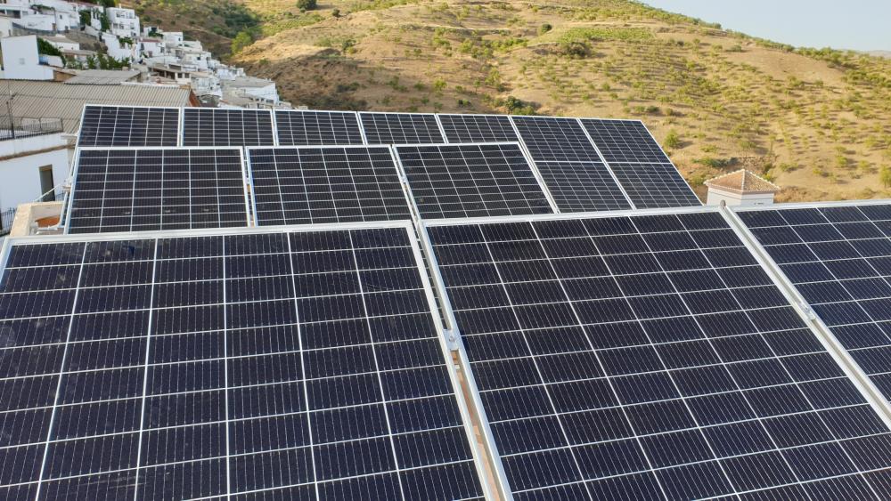

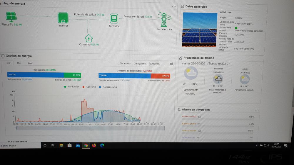

    Hola: Ayer empezó a funcionar mi instalación fotovoltáica y estoy muy contento y os comentaré mis primeras impresiones: Decir que la instalación es superlimpia, nada de cables vistos, todo muy bien ordenado y con materiales buenos y adecuados. Los paneles son Trina Solar de 405 W monocristalinos de 1000x2000mm. El inversor y el meter son de Huawei. En total he puesto 2 strings de 6 y 7 placas, lo cual dan un máximo teórico de 5265 W. Os pongo fotos de la instalación, a falta de las fotos con dron, que todavía no las he hecho: Me he decidido a instalar 5 Kw en casa-20200622_170316-1-.jpg Me he decidido a instalar 5 Kw en casa-20200623_200418-1-.jpg Me he decidido a instalar 5 Kw en casa-20200623_200430-1-.jpg Todavía están produciendo las placas unos 300 W a las 20:20 que escribo esto, pero de resumen a esta hora: Hoy he producido 33,45 Kwh, he autoconsumido 25,58 Kwh, y he regalado a la distribuidora 7,87 Kw. Hoy en total 35,22 Kwh he consumido, de los cuales he generado 25,58 y he comprado 9,64 Kwh. Os subo una foto para entenderlo mejor: Me he decidido a instalar 5 Kw en casa-20200623_200725-1-.jpg La única pega que veo de momento es que la aplicación de Huawei es regular, y además con mi móvil samsung S9 funciona una de cada 10 veces. En fin, si queréis preguntar algo, por aquí andaré, y a ver si mañana pongo fotos de la instalación desde el dron. Salud y saludos

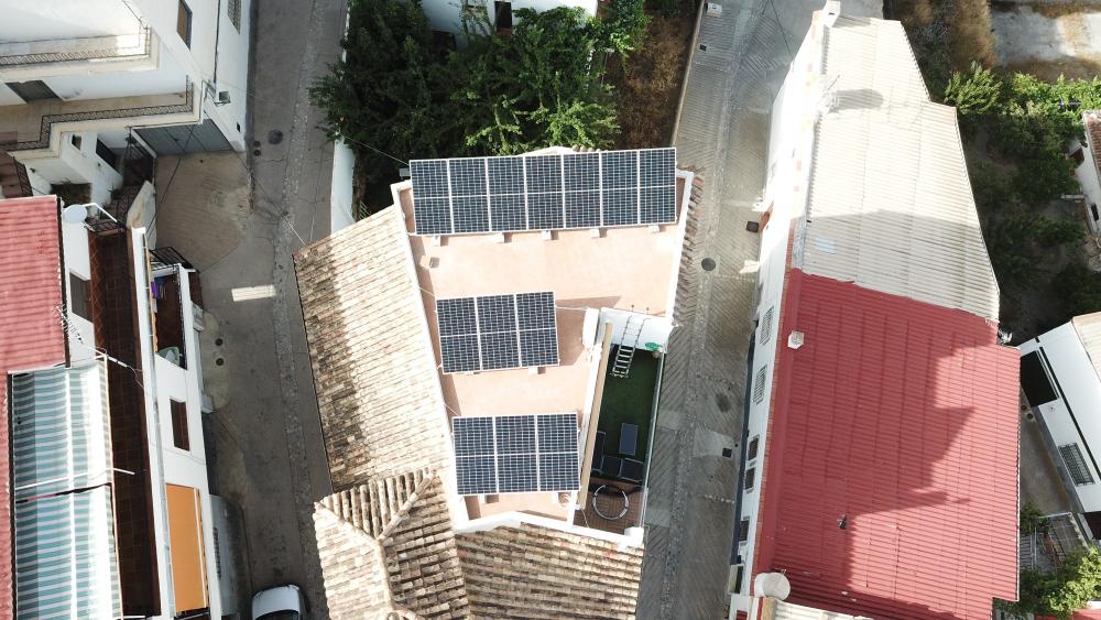

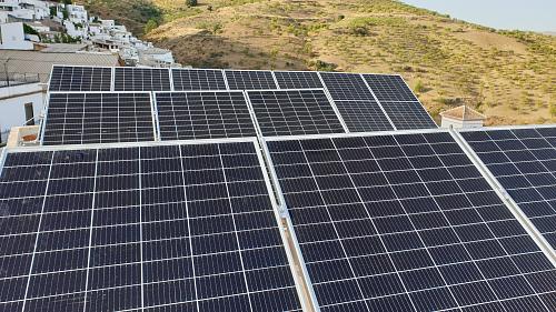

    Edito con una foto desde el dron de la instalación:
    Me he decidido a instalar 5 Kw en casa-org_a509cfdd716ad5fa_1593016184000-1-.jpg
    Muy limpia. Saludos

    Felicidades por la instalación Paikan. Ha quedado muy bien.
    Un par de preguntas:
    - los soportes de hormigón son solarbloc? Te dan confianza?

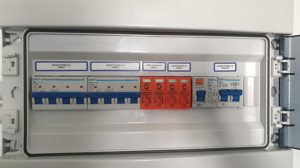

    - podrías mandar una foto del cuadro para ver las protecciones?

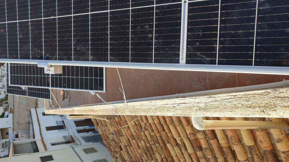

    La estructura es la típica de aluminio a 30 grados. Está atornillada a unos bordillos de acera que a su vez están pegados con taco químico al suelo. Además tienen pillados varios vientos con cable de acero. El problema de los bloques solarblock de hormigón es que había que poner las placas horizontalmente y no cambian las 13 placas.
    La foto del cuadro la pongo la semana que viene, que estoy de vacas...😅

    pedazo instalación !!!! casi no tienes excedentes y aprovechas toda la energia.
    pon foto de los bloques de acera pegados con taco quimico, tengo curiosidad!!!

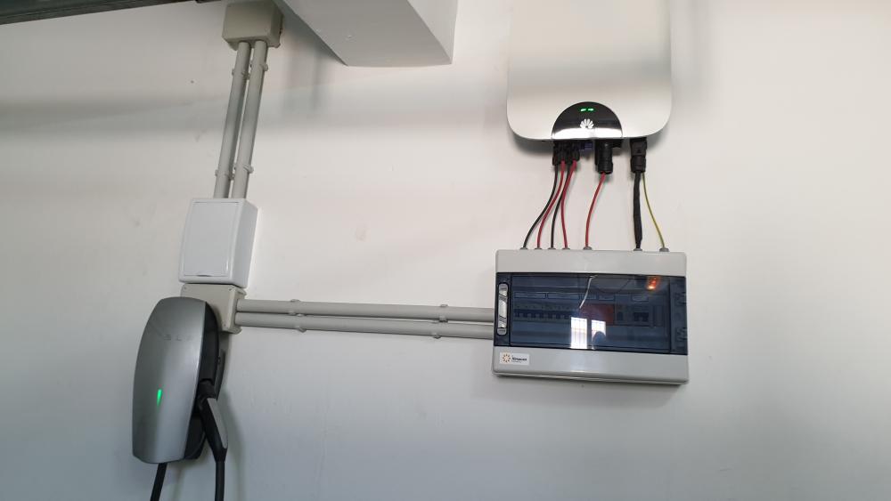

    Hola: Tenía pendiente la foto del cuadro de protecciones. Aquí va:

    Porque un magneto de 4 polos para los string? Ahora se me escapa algo....
    Y si puedes foto de las placas enganchadas al suelo con lo del taco quimico que comentastes plis.

    Hola:
    Los magnetos de 4 polos y 1000V para los string son así porque no les llegaron de 2 polos a tiempo a mi instalador, y me puso esos. Según él, son más caros y protegen por amperaje.
    Respecto a los bordillos pegados con taco químico, no se ve nada. El taco químico es como una silicona que se pone entre el bordillo y el suelo, y cuando se seca, pues agarra más que si no la tuviese, pero no se ve ya que la tapa el bordillo. Luego la estructura de aluminio de las placas, tiene sus patas que están fijadas a los bordillos mediante tornillos y tacos. Miquel1975, la próxima vez que suba a ver la instalación, hago foto, pero me llevé la escalera al almacén...y realmente no hay nada raro que ver.
