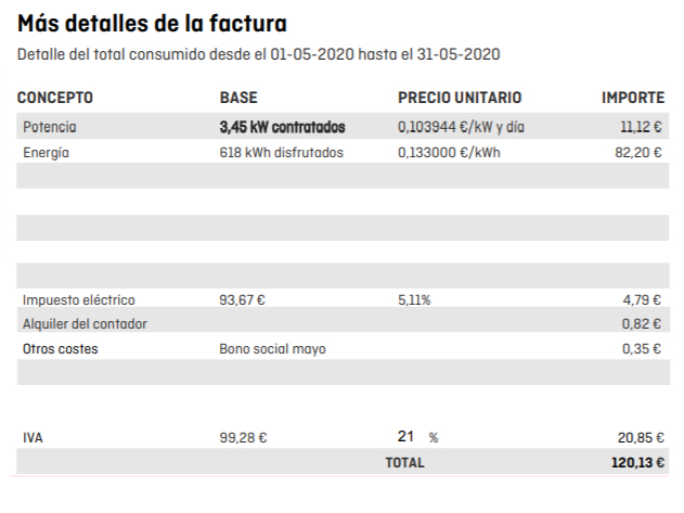

    Sugún cuentan en esta empresa, el precio del renting es fijo durante todo el contrato. El precio que estoy pagando a mi comercializadora es de 0,133 Kwh y tengo un consumo medio de unos 610 Kwh de media mensual y una pregunta mas, a que precio suelen pagar el Kwh de excedente.

    los 0,13 kwh son peajes incluidos o excluidos?
    Te dejo el detalle de la factura, para que lo veasAlquiler placas-fra-luz.jpg

    Creo si cambias a pvpc con DH vas a pagar bastante menos. Me parece muy caro

    con placas lo mejor es pvpc con dh. Hoy me llego la factura de este mes, y el precio en hora punta es de 0.96 € kwh y en hora valle 0,032kwh,

    Cuando se hace una comparativa, lo suyo es hacerlo con la tarifa más barata. No con la que tengas en ese momento. Porque si contratas con esa empresa para ahorrarte, lo lógico es empezar cambiando la tarifa, que lo haces en cinco minutos de una llamada telefónica, sin necesidad de subir nadie a un tejado.
    Harías bien en seguir los consejos que te han dado, y contrata la PVPC normal o con DH según tus costumbres de consumo, aunque a la mayoría nos interesa la DH
