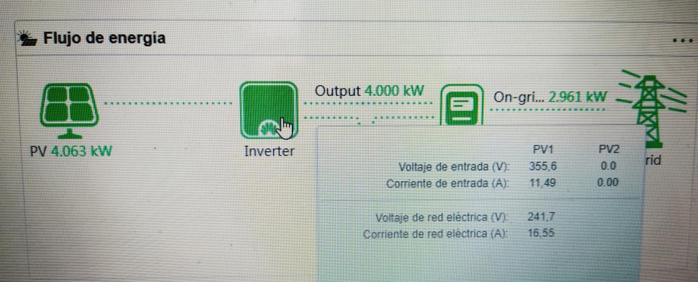

    Buenos días.
    Miquel1975, agradezco tu aclaración, pero puede ser que no lo explicara bien. Cuando me refiero a que no me coinciden los valores de medición con la producción en placas me refiero a lo siguiente.
    Te expongo un caso real:
    - Valor de producción en placas 4060 w.
    - Tensión de entrada al inversor: 435,7 V.
    - Intensidad de entrada al inversor: 9,48 A. (Valor por encima de la Impp. que es de 9,05 A)
    Como los valores de entrada al inversor son en Corriente Continua
    - P= V*I= 435,7 * 9,48 = 4130,44 w. Este valor es superior al valor de producción en placas que es de 4060 w.
    Esto solo se me repite cada vez que el inversor llega a los 4000w. de salida e intenta superarlos, pero como se corta pues no lo supera.
    Con respecto a lo de los huecos en las gráficas no solo es que quede feo, es que compruebo que en ese periodo del hueco, no producen las placas o el inversor deja de funcionar, porque Endesa, en mi caso, si que me muestra consumo de red cuando pasa esta situación y no debería si solo fuera un problema de representación gráfica en la app porque estoy produciendo más que lo que consumo en ese periodo.
    Espero que entre todos encontremos alguna solución.

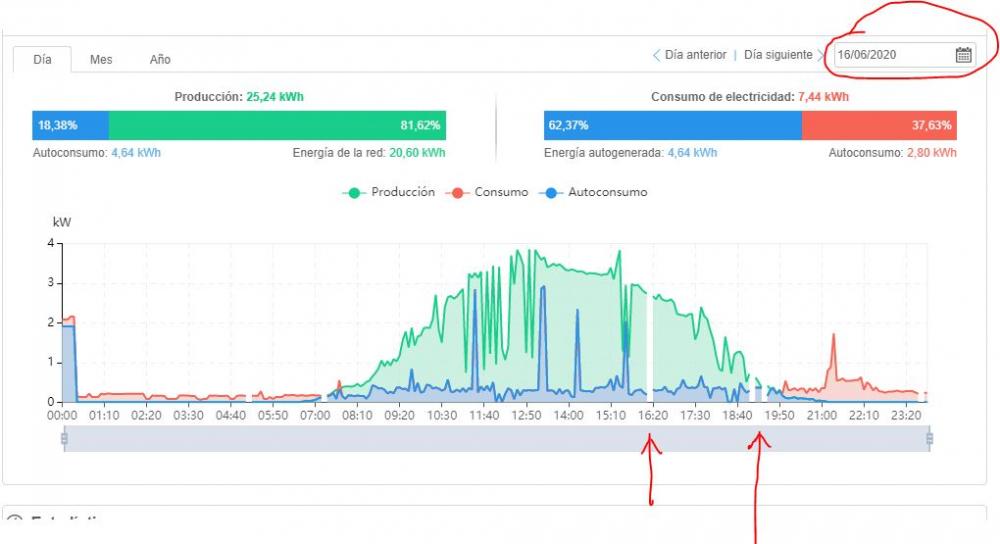

    Lo otro creo que lo arreglaras con lo que te comente, o espero que se arregle asi, esto que me cuentas ahora la verdad es que a mi no me pasa. A mi me sigue funcionando el inversor y sigue produciendo igual e inyectando a red.

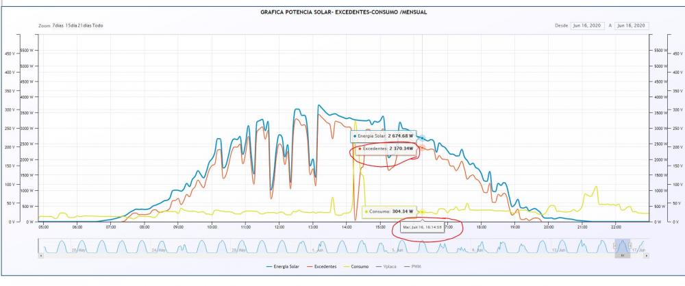

    Yo no accedo a datos en directo con endesa, pero tengo otro sistema que utilizo en paralelo con fusionsolar, es mas, no entro casi nunca en fusionsolar.

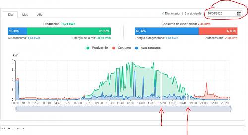

    Te paso una grafica mia con los " huecos" y otra con mi otro sistema de la misma hora y veras como sigo inyectando a la red.
    Es muy importante que hables con el instalador y te mire esto de que no producen o el inversor deja de funcionar...

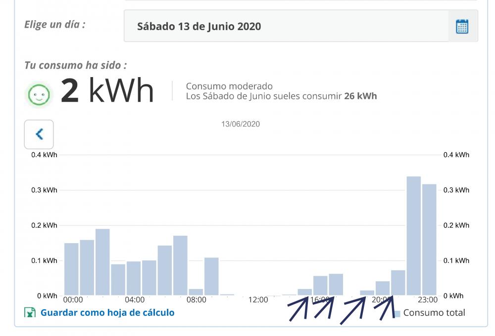

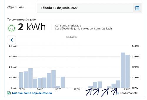

    Buenos días.

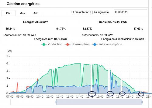

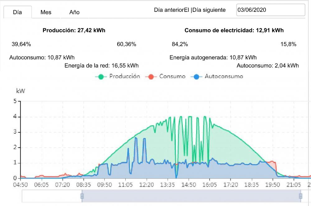

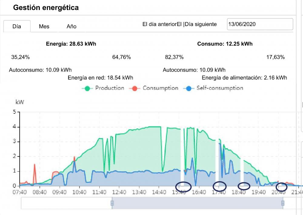

    Esto es lo que a mi me pasa en los cortes.
    Como puedes ver, a la hora que se producen los cortes las placas están produciendo mucho más de lo que consumo, pero sin embargo Endesa, me dice que he consumido de la red.
    De todas formas estoy al habla tanto con el SAT de Huawei como con el de Sunpower para solucionar este problema, al igual que con mi instalador, pero por ahora ninguno me ha ofrecido ninguna solución.
    Tengo que decir que ayer me llamaron del SAT de Sunpower y estuve hablando con ellos más de 30 minutos y el trato y las explicaciones que me dieron fueron excelentes. Ojalá todas las empresas actuaran de la misma manera.

    Desde mi punto de vista el Inversor NO se te para, puedes ver que la grafica tienes unos pequeños puntos rojos de consumo cuando te baja el pico, ten en cuenta que la app de huawei las mediciones las hace cada 5 minutos, que durante estos mismos puede haber sombra de nubes, ( se ve en la grafica) en la que estas cogiendo energia de la red, pero no te saldra bien en la grafica. No se bien como explicartelo. En mi grafica de ayer, yo cojo datos cada 5 segundos, es mas fiable que cada 5 minutos.
    Veo que te cuenta unos 50w consumidos de red en estos puntos, pero tambien coincide con paso de nubes, creo que los tiros pueden ir por alli. Pero como ya te dije, yo no soy el experto ni te realice la instalación, así que, ves paso por paso que seguro se soluciona.
