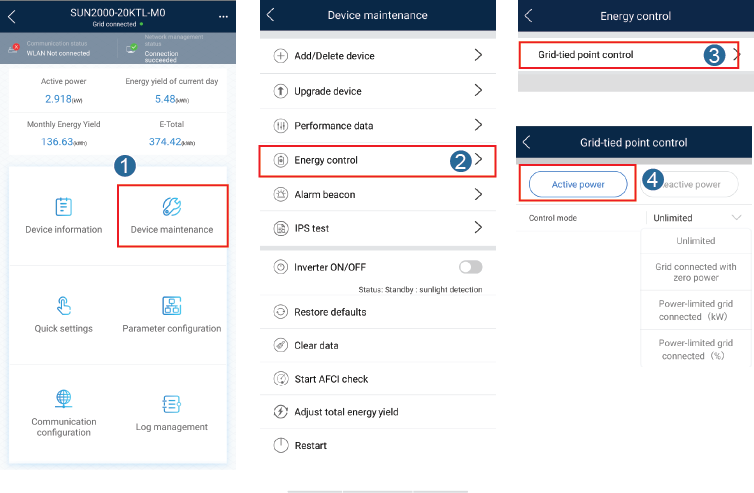

    A ver, el problema de que la tensión aumente no es de endesa, es del cableado que tienes desde tu casa al contador con casi total seguridad (la sección no es la adecuada para esa potencia). En caso contrario, si al contador llegan los 260V puedes quejarte a Endesa y lo van ha solucionar pues el problema es de ellos y son los que van ha pagar averías.
    Segundo, es totalmente sencillo configurar el inversor para que importe una cantidad de W de tal manera que no hayan esas subidas de tensión (en la imagen seria power-limited grid connected). Es tan fácil como limitar la exportación a un valor en lugar de 0 pues pones no se 500w y el inversor va ha producir lo que estés consumiendo + 500w que exporta.Pulsa en la imagen para verla en tamaño completo

    Tercero, hay otra manera mas compleja que es limitar la produccion del inversor cuando se alcanza una tensión determinada. Esta solución es la que tengo yo hasta que cambie el cableado hasta el contador. El link
    En mi caso la configuración que tengo es:
    seleccionado 3 puntos, 242V 100%, 248V 60%, 253V 30% (segun tu caso puntual podrias añadir mas y con distintos valores.)
    Quizás la segunda opción sea la mas sencilla de configurar y también funcional.
