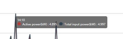

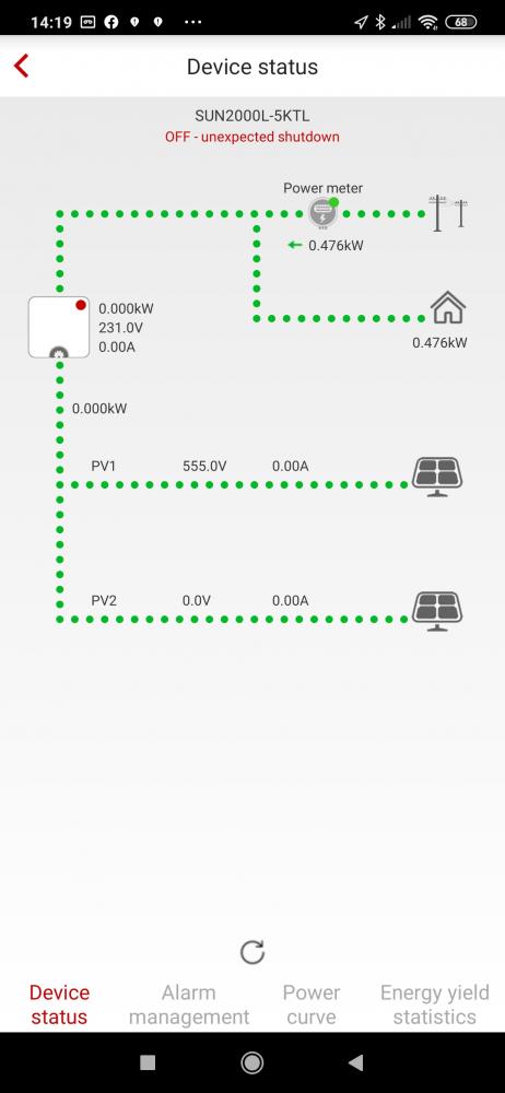

    Hola, lo primero presentarme. Acabo de dar el paso y instalar en mi tejado placas solares, pero tengo un problema que no sabemos que solución puede tener.
    He instalado 12 placas de la marca Longi de 425 W vamos 5100 W en placas el inversor es un Huawei de 5 Kw. Estoy contento con el paso que he dado pero hay un comportamiento de la instalación que no sé si es una anomalía o es una medida de protección.
    Explico el problema por si alguien sabe lo que puede estar ocurriendo, la instalación es de 5KW. Pero yo no he llegado a ver mas de 4Kw. Es como si cortara o hubiere algo que no le deja subir más de ese tope. Mi instalador no sabe que puede ocurrir, en la configuración del inversor no hay nada limitado, que sepamos. Pero el problema no acaba en esto, cuando esta funcionando generalmente este problema ocurre a las horas centrales del día, como pase una nube o la luminosidad baje de golpe un poco la instalación se apaga, en una captura de pantalla que adjunto lo podeís ver pone sombra inesperada.

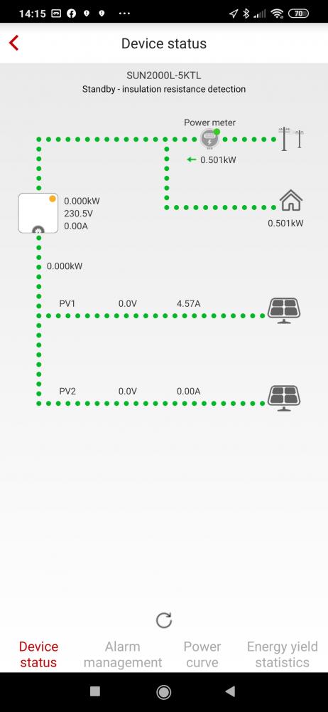

    El inversor trata de arrancar y cuando "engancha" me sale este otro mensaje, resistencia de aislamiento.
    Problema de corte de energía en instalación nueva-resistencia-aislamiento.jpg
    Después arranca y ya funciona, es un fallo esporádico que no siempre lo hace.

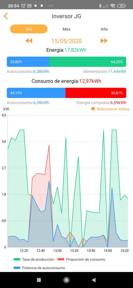

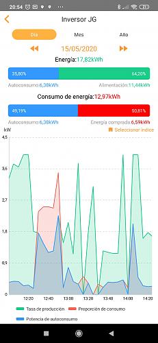

    Podeís ver en la gráfica que acompaño las caídas que hay.
    La verdad no sé que puede estar ocurriendo, la instalación por lo demás funciona bien, si alguien me pudiera echar una mano. Yo no soy electricista ni nada por el estilo pero me gustaría poder arreglar este problema, si es que lo es.
    Se me olvidaba, los paneles están puestos en serie en una sola entrada del inversor.
    gracias por leerme

    creo que en tu ultima frase lo has dicho todo, tienes sobretension, si nos dieras datos del panel seria estupendo, pero si es el que creo que es tiene 40,8vmax y 49,6voc. En tu captura te marca 555v. Normalmente cuando se diseñan los string se hace con el voc en las condiciones mas desfavorables. Sino interpreto mal la ficha del sun2000 el voltaje maximo por string son 495v, y obviamente lo sobrepasas en las horas centrales del dia. Creo que os va a tocar subir al tejado y hacer 2 string, que me corrija alguien si me equivoco.

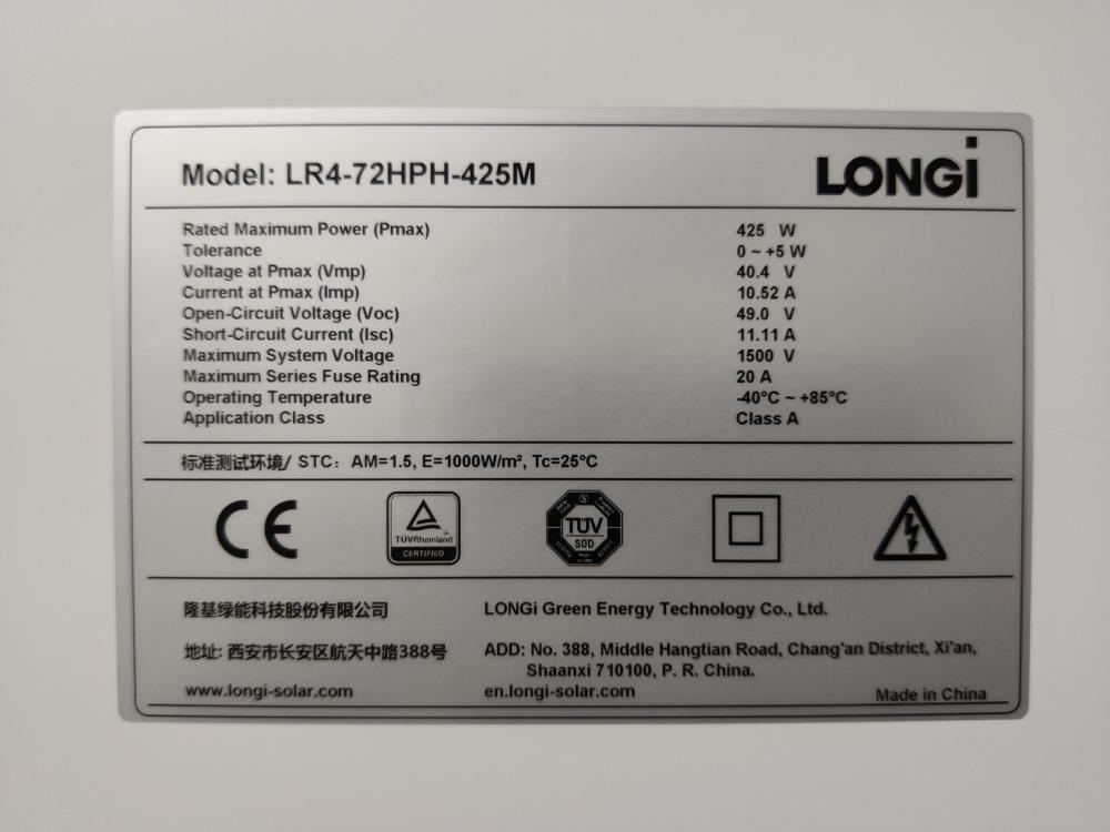

    Gracias por responder voy a poner la pegatina de la placa
    Aquí esta.Problema de corte de energía en instalación nueva-pegatina-placa.jpg

    Pues teoricamente son 600V sin bateria que puede aguantar y 495 si tienes bateria. 12 paneles a 49 voltios son 588 voltios. Cuando hay nubes, las placas estan frias, y el sol viene de golpe hay un pico brutal de potencia, puede ser que sobrepase esos 588 voltios durante unos segundos y caiga alli el tema. Tu instalador quizas ha ajustado demasiado. ya que si hay una tolerancia de un 5% en estos paneles 588 + 5% = 617 voltios.
    Eso te lo tendría que confirmar un profesional, quizás no vayan por alli los tiros.
    Yo deje margen porque lo deje preparado por si ponía batería en un futuro. Si que me interesa mucho eso de que no te deja pasar de 4000w , en mi caso tengo 3700 W en placas, pero cuando como dices hay nubes, y sol despues, mis paneles dan 4000w ( muy poco tiempo) pero no pasan de alli, parece que el inversor no les dejara pasar mas potencia, y tambien tengo el 5ktl
    edito: También veo que estas en el limite de amperios por los que pueden pasar por el string creo, que son 11 amperios ( no lo se seguro).

    -Un problema de configuración del inversor en los valores de aislamiento.
    En principio el tema de configuracion del inversor es facil de mirar, te adjunto una captura de mi sistema funcionando sin problema:
    Adjunto documentación
    https://forum.huawei.com/enterprise/.../619708-100027
    Aquí se dan las pautas a mirar para poder resolver el problema

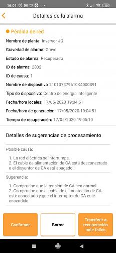

    Predeterminado Re: Problema de corte de energía en instalación nueva
    Esta en concreto fue por un corte de suministro eléctrico, hay alguna más como esta. Pero no coinciden en el tiempo con el problema que estamos tratando

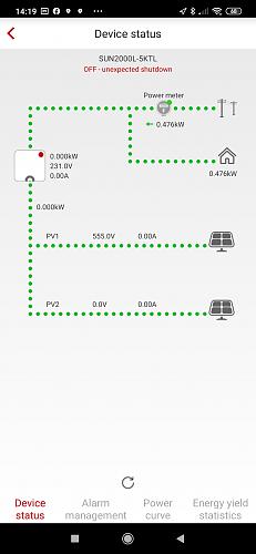

    Puedes por curiosidad mirar la tension de la salida del inversor antes del corte y reinicio?
    Puede ser que el problema venga por ahi!
    Por otro lado es super extraño que no tengas errores en los cortes que indicas. Deberian estar reportados y guardados ahi.

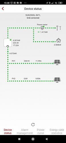

    amcalo, buenas tardes!
    Cito tús palabras
    De aquí vemos que podemos poner:
    Tensión máxima de entrada: 600V sin bateria.
    Y corriente máxima MPPT: 11A
    Luego tenemos que la tensión de funcionamiento del MPPT es: 260 V - 480 V
    Luego en principio tu instalación aunque justa, entraría en los rangos máximos (aunque se va fuera del rango MPPT-> 40.4x12=484.8)

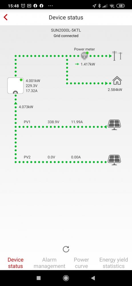

    Mira la captura de pantalla
    Se va a 11,99
    He medido a las 14.30 el voltaje y me da un valor de 528 V

    Y cuando se te apgado 555v sale en la foto que pasastes... por que no desconectas una placa de la serie y la dejas unos dias a ver si te pasa?
    No se si es factible el que lo hagas o te lleva mucha compolicación.
    nota: Si lo haces, hazlo ya por la noche, o tapa las placas que si no podría ser peligroso 500voltios no son bromas.

    Pues con matar al instalador tienes... aunque si lees con cuidado las especificaciones del huawei veras que la corriente de cortocircuito que permite es 15A. Luego aun no lo rompes.
    11.99 esta fuera del rango del MPPT pero dentro de las especificaciones maximas.
    Cita Iniciado por Miquel1975 Ver mensaje
    Yo te recomendaria que quitases un panel por ver si el problema es de sobretension. Es facil de hacer por descartar.

    Pues aquí estoy para contaros el resultado como os prometí. Al final se han echo dos string, y los problemas de producción han desaparecido.
    Problema de corte de energía en instalación nueva-screenshot_2020-05-24-15-07-04-934_com.huawei.fusionhome.jpg
    Ahora con este clima que tenemos, no se van a reproducir los factores anteriores con los cuales la instalación se apagaba, pero prometo contaros cuando las condiciones cambien y pueda ver si esto sigue fallando. Pero creo que no fallará.
    Muchas gracias a vazquezpalomo,Miquel1975,amcalo,enrique10 por la ayuda recibida, seguiré por aquí aprendiendo. Aunque yo poco puedo aportar pues no tengo conocimientos de electricidad.

    Cita Iniciado por huawei5kw Ver mensaje
    Buenas tardes a todos!
Nombre: Screenshot_2020-05-24-15-07-04-934_com.huawei.fusionhome.jpg
Visitas: 133
Tamaño: 32,0 KB
Visitas: 133
Tamaño: 32,0 KB
    Que tal, veo que ahora produces 4800w de potencia ,cuando antes creo recordar que comentastes qeu tu inversor no te dejaba pasar de 4000 w .
    Es correcto lo que digo?
    En unos dias comentanos que tal va el sistema ahora. Un saludote y contento de que te vaya mejor!!!
    Hola, Miquel1975.
    Así es, ahora sí produce.
    Ya os contaré que tal va.
