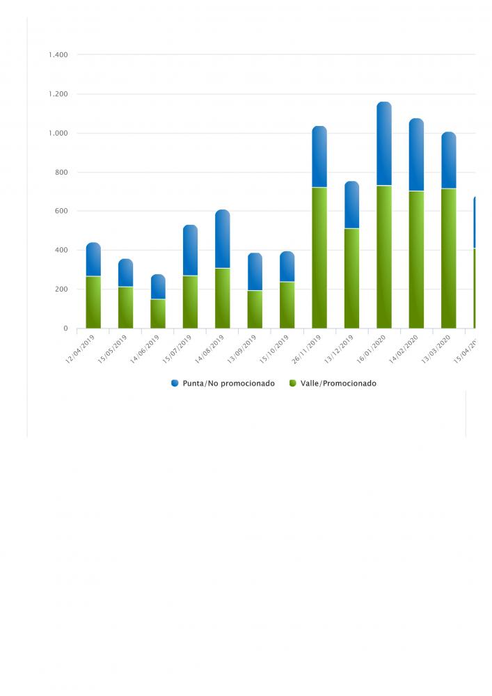

    La instalación es en una casa de 1 planta 100m2 con suelo radiante y aerotermia y todo eléctrico, la potencia contratada es de 3,4. hace unos meses compre coche eléctrico (opel ampera) que cargo por la noche.

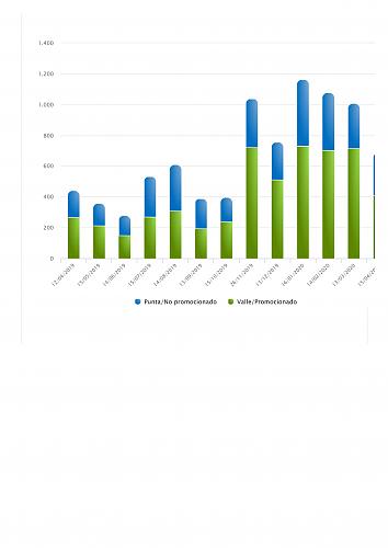

    Estos son los consumos.
    Presupuestos de instalación paneles solares Madrid.Opiniones y ayuda.-consumo-luz.jpg

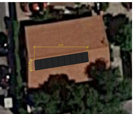

    La ubicación

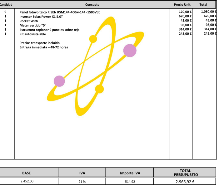

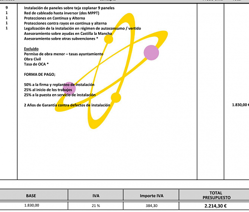

    Los presupuestos :
    1 presupuesto
    Presupuestos de instalación paneles solares Madrid.Opiniones y ayuda.-screenshot_20200514-173228.png

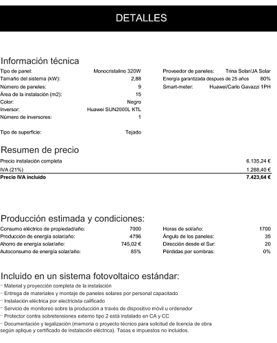

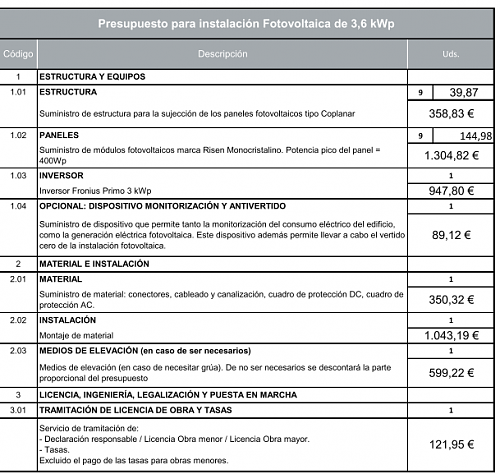

    2. presupuesto esto es lo que entiende por detallado, por una parte un kit de paneles y por otra toda la instalacion sin detallar.
    Presupuestos de instalación paneles solares Madrid.Opiniones y ayuda.-screenshot_20200514-171553.png
    Presupuestos de instalación paneles solares Madrid.Opiniones y ayuda.-screenshot_20200514-172344.png

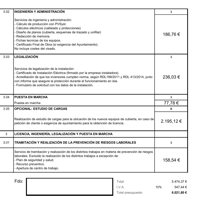

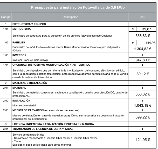

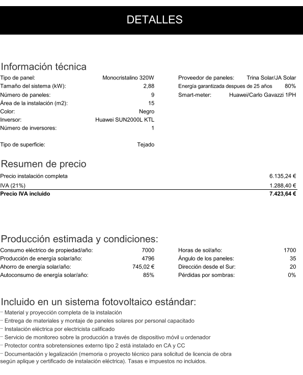

    3, presupuesto el unico totalmente detallado y pienso como tendrian que ser todos.
    Presupuestos de instalación paneles solares Madrid.Opiniones y ayuda.-screenshot_20200514-172737.png
    Presupuestos de instalación paneles solares Madrid.Opiniones y ayuda.-screenshot_20200514-172804.png

    Mi consejo es que optimices la instalacion al consumo y pongas mas o menos lo que vas a necesitar y no sobredimensiones.

    También esperaba opiniones de si están bien dimensionados los presupuestos para el consumo , los precios de instalación y los paneles que me ofertan.

    Un consejo a los que comparais presupuestos: No miréis partida a partida, sino lo que incluye y el precio total.
    Cada empresa hace los presupuestos a su manera, lo importante es lo que te incluyen y el precio total.
    Si te cobran 2000 € por instalar y te regalan los módulos, y al final te sale mas rentable que el que te cobra menos por instalar, pero más por los módulos, que más da?
    Por cierto, no puedes plantearte poner Jinko o Sunpower, es comparar ovejas con cabras, ni tan sólo churras con merinas (a no ser que los Sunpower sean los P19 o 20 y entonces ya empezariamos a comparar "algo" semejante, pero poco)
    El primer presupuesto tiene a mi parecer unas expectativas de producción MUY optimistas

    Pasame información de tus consumos y hábitos y te miro a ver qué pondria yo

    Mi consumo actual es de unos 300kWh mensuales de media (más elevado en verano e invierno x la bomba de calor y más tiempo en casa). El pico máximo de consumo es al mediodía (mi mujer siempre suele comer en casa pues hace turno de noche) y otro pico a la hora de la cena algo menor. Pero lo del asesoramiento de antes lo decía porque en un par de años tengo previsto comprar vehículo eléctrico y me interesaría también aprovechar si se puede algo de la fv para cargarlo (y si puedo tambien en un futuro quitar el ACS a gas y pasarlo tb a eléctrico pero no es tan prioritario). Muy a ojo calculaba sobredimensionar para una producción de unos 5.000kWh anual (a ojímetro, insisto)

    Yo no instalaria más de 2Kwp, con una orientación medio decente, módulos de calidad y micros vas a estar produciendo todo tu consumo diurno, entre 3500 y 4500€ deberia costarte la instalación llave en mano dependiendo de calidades, garantias y/o sistemas de monitorización
