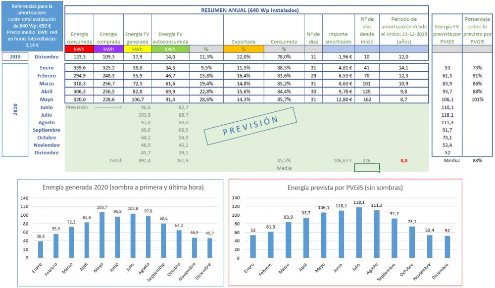

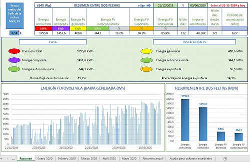

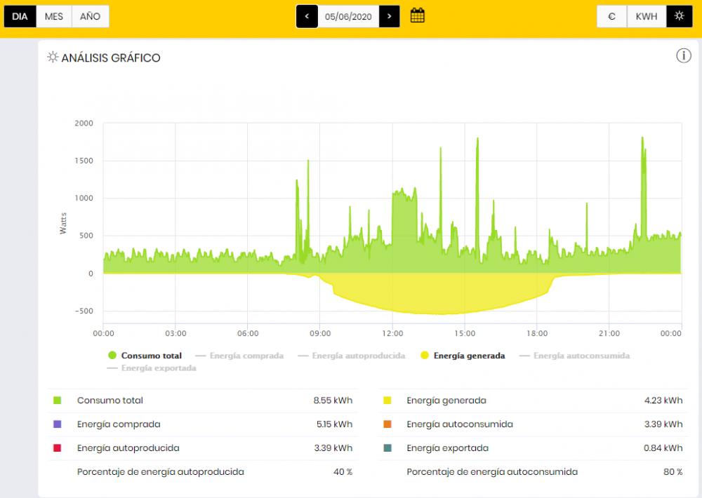

    Para quien tenga un consumo de electricidad moderado con calefacción de gas y quiera instalar un par de placas, puede interesarle estos datos reales de casi seis meses.
    Dentro de un par de semanas se cumple el medio año, desde el comienzo del invierno al comienzo del verano, por lo que puede ser bastante aproximado a lo que será el año completo. Al finalizar el año, será más preciso.
    Esta instalación tiene algo de sombra a primera hora y última como se ve en la segunda captura de un día de sol de junio.
    La previsión que hice, es que se amortizaba en 8 años, y va de camino de que sea cierto.
    Hay que verlo con detenimiento. Pero ahí está todo.

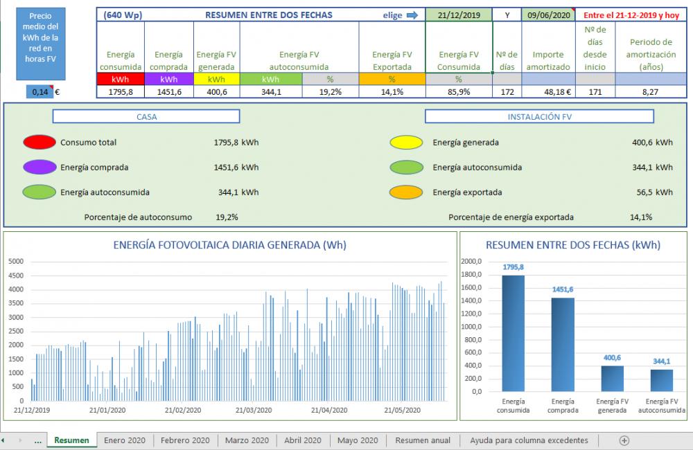

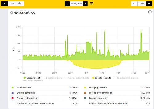

    Cita Iniciado por Treven Ver mensaje
Nombre: Captura.jpg
Visitas: 120
Tamaño: 97,2 KB
Nombre: Captura2.jpg
Visitas: 87
Tamaño: 55,1 KB
    Esto es genial. Que usas para hacer el seguimiento del consumo en tiempo real? Uno es un Excel pero el otro?
    Yo voy a pedir dos placas con micro inversor y tengo exactamente la misma situación que tu, tendrán un poquito de sombra.
    Puedes compartir el Excel? Y el sistema de consumo tienes aparato paro verlo en directo?
    Gracias!

    Aresito, la gráfica diaria de abajo, la saco con Mirubee. Bueno, ahora se llama Webeee box mono. Tengo una pinza en el circuito FV, y la otra en el cable que viene de la red eléctrica. El aparato mide los dos por separado, y los suma, que da el consumo de la casa.
    Este Mirubee da datos instantáneos y diarios, tanto en el móvil como en una web para verlo en el ordenador.
    Estos datos diarios los paso, de vez en cuando a una Excel bastante completa que me he hecho a medida. La captura es una hoja resumen anual, pero la Excel tiene otras hojas de cada mes y otra dónde anoto los datos diarios de dónde salen los resúmenes.
    Sí te interesa mándame un privado con un email, y te explico con más detalle.

    Otra de las hojas de mi Excel
