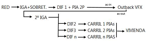

    Bueno estuve hablando con el electricista que me ha tramitado el "boletín" y me repasó el esquema que estaba planteando haciendo algun cambio.
    Finalmente será en ese orden
    Nombre:  Esquema final.JPG
Visitas: 537
Tamaño: 20,3 KB
    Y lógicamente configurar convenientemente el inversor.
    ¿Como lo véis? ¿Alguien lo haría de otro modo?

    Cita Iniciado por JJG Ver mensaje
    Creo que tal como lo planteo, no puede escapar nada a red porque de la red va a ir directamente al AC-IN del inversor.
    Tu mismo
    Has comprobado si esa solución está "homologada" para conexión a red?

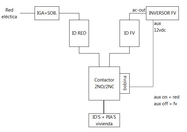

    finalmente se ha hecho con unos contactores de 4 polos de entrada, 2 para red y 2 para fotovoltaica y una única salida a vivienda.
    Cada entrada protegida previamente con su diferencial. Y la salida hacia los distintos raíles de diferencial y pias de la vivienda.
    Dicho contactor es de bobina 12V con lo que está controlado por el inversor en función del voltaje de batería y por franjas horarias por ejemplo para usar red en el período valle de la tarifa DH..
    Todo aguas abajo del ICP-IGA.
    Estoy contento tal como está funcionando.

    pon un esquema a ver como lo has hecho!!!

    Cita Iniciado por Miquel1975 Ver mensaje
    A grosso modo así:

    Hola, yo no tengo del todo claro que la normativa contemple esa opción... estaría 100% seguro por si las moscas.
    Si esa solución no está homologada y por un error en el inversor se escapa electricidad y pasa algo, el problema puede ser gordo.

    Creo que no superaría la normativa pero su funcionamiento es el mismo que un selector de 3 vías solo que de modo automático. La Red y FV no se encuentran nunca...
