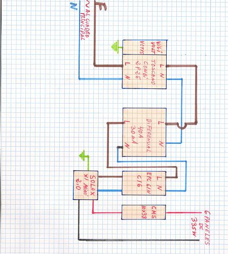

    Predeterminado CUADRO DE MANDOS ES CORRECTO ?

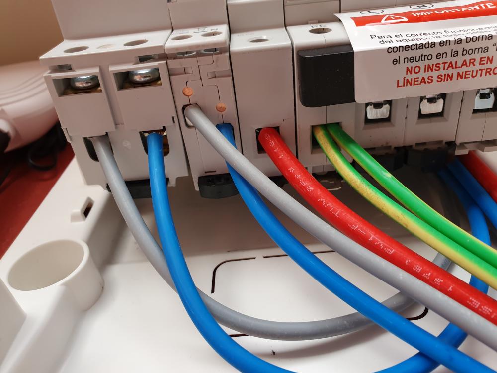

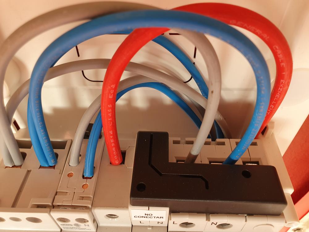

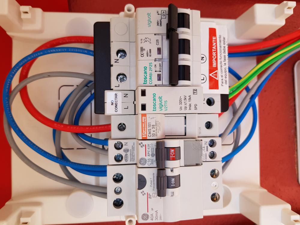

    Hola de nuevo muchachos,queria saber si me pueden confirmar que la instalacion
    que me hicieron hace unas semanas ,esta correcta,en lo que se refiere al cuadro de mandos.
    en el cuadro principal me pusieron un magnetotermico de 20A,en la bajada de alterna.
    gracias.

    Predeterminado Re: CUADRO DE MANDOS ES CORRECTO ?
    NO LO VEO BIEN, TIENES UNA PERFECTA CHAPUZA, MAÑANA LO VERE

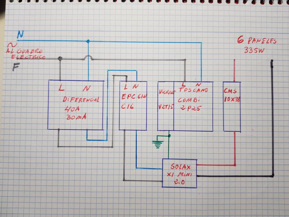

    Para hablar con propiedad sólo tengo dos fotos, tu elegante esquema multifilar e incorrecto y tu foto frontal.
    Me parece que todo entra por debajo y sale por debajo a la derecha.
    De izquierda a derecha tienes un interruptor diferencial bipolar 2/40/0.03 de clase ac, incorrectamente conectado porque está en paralelo con el interruptor toscano.
    Un interruptor bipolar 2/16/no aprecio la curva, que me parece que hace de interruptor general, cuya salida superior alimenta a dos interrptores el toscano y el diferencial. El tercer es el CMS que es un conjunto portafusibles y en su interior debe haber un fusible de 10 A, para la protección del dispositivo de disparo frente a la caída de tensión (último elemento), conectado con dos conductores rojos.
    El siguiente conjunto es una porquería de protección frente a sobretensiones, marca toscano denominado combi 2p25; mal conexionado porque según el manual del fabricante se conecta la entrada por abajo, y este está en palalelo con el diferencial. Este lo dispara la bobina de máxima tensión que está al lado derecho (el vigivolt), esta bobina dispara el interruptor cuando la tensión supera un umbral.
    El fabricante asegura que el disparo del toscano en sobretensiones transitorias es menor de 25 ns; este valor es contradictorio con lo indicado por la UNE de referencia, porque en el caso más desfavorable al superar los 400 V, el tiempo de no disparo debe ser de 70 ms y el tiempo de disparo debe ser menor de 0,2 s. Este tiempo indicado por el fabricante es contradictorio con la normativa de fabricación.
    Además la norma de referencia dice muy claro sobretensiones permanentes, por ejemplo la pérdida del neutro, no dice nada de sobretensiones atmosféricas; yo personalmente no me fio.
    Saludos y suerte.
    Gracias compañero elsolacabasos por tù inestimable tiempo en comprobar mi instalaciòn.
    el esquema multifilar es tal cual como lo saque del cuadro frontal ,ya que podria dar a engaño el cableado
    a la vista de la foto frontal.
    estoy muy decepcionado,si es correcto todo lo que me dices ,ya que paga uno un monton de dinero a una empresa
    instaladora que venian presumiendo de ser buenos, y encima lo hacen mal.
    si crees que es mucho pedirte que me hagas un multifilar con las conexiones correctas con los mismos mecanismos lo comprenderia perfectamente.
    Gracias y un saludo.

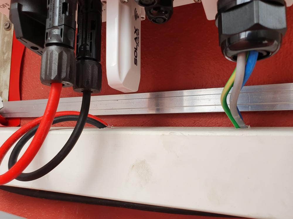

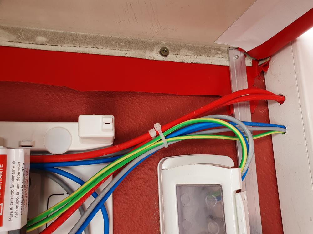

    haz una fotos más desde arriba y desde abajo, para ver correctamente el cableado.
    Dime ¿el cable rojo que es, donde va?
    okey ,mañana por la mañana las hago.
    el cable rojo viene del + de las placas y va al fusbile y despues al solax
    Buenos dias envio las fotos que me habias pedido.
    Gracias.CUADRO DE MANDOS ES CORRECTO ?-20200109_105508.jpgCUADRO DE MANDOS ES CORRECTO ?-20200109_105519.jpgCUADRO DE MANDOS ES CORRECTO ?-20200109_105635.jpgCUADRO DE MANDOS ES CORRECTO ?-20200109_105650.jpg
    Buenas ,aqui seguimos de pesado.
    te envio nuevo esquema ,que me han dicho,aunque me han dicho muchas cosas ,que
    ya no se cual es la buena, para poner fin a estas conexiones .
