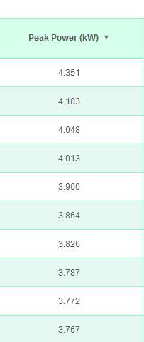

    Una actualización de la producción en el mes de enero, del cual no puedo estar más contento:
    Nombre:  photo_2020-01-21_12-14-22.jpg
Visitas: 678
Tamaño: 9,0 KB
    Creeis que puedo mejorar el dato con 4690Wp?
    A ver si saco tiempo y creo un post del derivador.

    amcalo, no nos has dado datos de situación e inclinación de las placas, pero me imagino que con esos valores tendrás un buen ángulo de cara al invierno, porque un 93% de la potencia pico me parece que está muy bien.

    Pues la verdad es que mis inclinaciones vienen dadas por el tejado de casa, son 20º oeste (orientacion sur), 30º inclinación, creo que esa inclinacion es la buena para el verano de hecho creo que la optima es 35º.

    Una cosa que me sorprende mucho es el pico de potencia que sacas. Yo con 4kw en Elche, Alicante, durante enero hasta en el día
    más soleado no logro sacar más de 2.4kw, teniendo 4070 w en 11 paneles de 370w.
    No sé si podrá ser que tengo optimizadores en 4 paneles y no sé si están funcionando bien.
    Se lo dije a los instaladores pero me dicen que 2.4 kw está bien, que en enero no se recibe tanta radiación solar, pero claro, viendo tus
    datos ya no tengo claro que sea así.

    Tu mayor "pero" es que esa instalación no está bien diseñada, probablemente te sobra inversor o te faltan módulos. (o esta muy mal orientada). Deberias ver al menos picos de 2.8kw (si es coplanar) y no menos de 3.2 si es con buena inclinación. Si ahora estás así no quiero pensar como estaras dentro de unos años cuando los modulos empiecen a degradarse
    Hoy mismo 3.24kwp instalado, potencia instantanea (sostenida) 2.65kw, instalación hecha hace más 15 años (y el dia era bueno, pero no especialmente)
    De todas maneras, no os teneis que preocupar mucho por los picos, lo importante es la cosecha a lo largo de la vida de la instalación

    la instalación es sobre un tejado con unos 32 grados de inclinación; no es la mejor para invierno.
    La orientación sí es buena.
    En cuanto al inversor y paneles, no le pude poner más paneles por una cuestión de voltaje que admite el inversor huawei, o eso me dijeron los instaladores, porque lo normal es poner algo más de potencia en paneles que la del inversor.
    Por eso pensaba lo de los optimizadores.
    Como sólo lleva un mes tendré que ir viendo a ver cómo va la cosa para ver si tengo que hablar con el instalador.

    En cuanto a la potencia, la verdad es que no se que comentarte, yo tengo 3 placas a la sombra por la mañana y 2 a la tarde, las tengo sin optimizadores (tengo que ver si merece la pena ponerlos o voy bien). Yo tengo potencias pico que no esperaba... Esperaba tener más pérdidas, pero en un día soleado paso de los 3000W sobrado pero claro, tengo instalado 4700w(+-)
    Tienes todas las placas al sol en algún momento?? Están en 2string? Los optimizadores los deberías poder visualizar en el fusionsolar(si son huawei)
    Ya nos contarás.

    las placas están todas con orientación sur por lo que le da el sol a todas ellas. Están en un string ya que me dijeron que era mejor para evitar pérdidas.
    Las posibles pérdidas vienen por una sombra de la chimenea, pero eso sólo ocurre a primera hora y por eso puse los optimizadores en las 4 más próximas a la chimenea, 2 por cada fila. Pero a partir de las 11h ya no hay sombra en los paneles.
    En cuanto a la app, no sé como ver los optimizadores. Yo no encuentro nada referido a ellos pese a entrar como instalador en fusionsolar.
    No sé si es porque no compré el safety box que es el que te da información sobre lo que produce cada placa con el optimizador, pero al menos me gustaría ver que de alguna manera el inversor los identifica y que están funcionando bien.

    32º ya son muchos grados para estar sobre un tejado, las instalaciones coplanares por el mediterraneo no suelen estar a mas de 20º (y ya es mucho para lo habitual)
    Claro, eso del voltaje y los modulos forma parte de a lo que me referia por un "mal diseño". La limitación de voltaje es uno de los mayores handicaps que tienen los huawei..
    Qué módulos tienes?

    tengo 11 paneles ERA de 370w monocristalinos en 1 string
