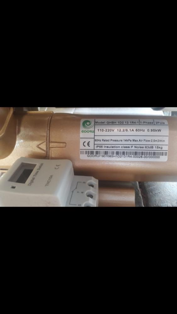

    ¿Puedes aportar mas datos del motor?
    ¿o aportar una foto de su etiqueta, caracteristicas?
    Es necesario saber los Vatios, Amperios, Tensión, si es monofasico, trifasico, ect

    Motor mono fasico tensión 110v 12.2 Amperios
    De ante mano muchas gracias, estare atento
    Miniaturas adjuntadas Miniaturas adjuntadas Instalacion conectada a red motor 1.3 hp-screenshot_20191101-140919_whatsapp.jpg

    Buenas tardes Sebastianpuerta.
    Tal vez mi ayuda sea muy escasa, a ver si hay algun forero que este más que yo en este tema con ese tipo de motor.
    Por aclarar alguna cosilla...
    Entiendo que ese motor puede trabajar tanto a 110V y 220V
    Que lo que quieres es que funcione el motor moviendo el agua, aunque no se durante cuantas horas, volumen de agua, metros de aspiración y de impulsión.
    Asimismo creo quenecesitara unos 1000W (luego en paneles solares habría que tener valores superiores a esos W para que llegue a funcionar en varias horas y no solo en horas pico(Hp) Dependiendo de esas horas estimadas de funcionamiento y Wp de paneles que eligieras se necesitaran cuantos paneles son necesarios.
    Y Vas a necesitar un Variador de Frecuencia o Regulador de Bombeo, para que trabaje el motor adecuadamente a sus valores y durante las horas que se desea que este funcionando.
    No lo se pero tal vez sea más funcional y rentable un Kit completo de Bombeo Directo (sin baterias)
    que el hecho de adaptarse a un motor ya existente.
    Lo dicho a ver quienes tengan más experiencia que comentan.
