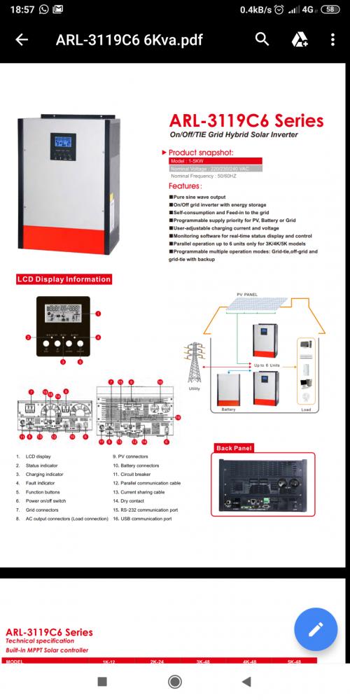

    El modelo es híbrido SSP 3119C6 de 6kw....... chino..... Funciona en 48v con 2 cargadores mppt de 60 amp...no sé muy bien quién es el fabricante.
    Con respecto a la regulación 32 y 33 debe ser como usted dice....este híbrido no tiene la opción power saving mod...... veré si realizó algunas pruebas está noche para confirmar lo que estamos analizando....
    Miniaturas adjuntadas Miniaturas adjuntadas COMO SE CONFIGURAN LAS  OPCIONES 30 31 32 Y 33?-screenshot_2019-04-19-18-57-08-195_com.google.android.apps.docs.jpg
