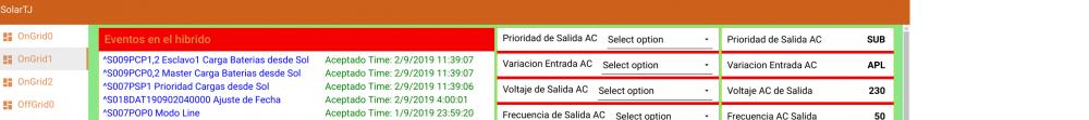

    Bueno, aqui sigo metiendome por las tripas de este equipo. Al disponer del firmware he empezado a decompilar algunas cosas interesantisimas.
    Como sabeis el protocolo que usa este equipo es el 18 (en adelante P18) mientras que los Offgrid usan el 30 (en adelante P30). Los InfiniSolar de alta gama usan el 17 (en adelante P17). Las diferencias entre ellos son la forma de llamar los comandos, los CRCs, las respuestas, etc.
    Lo interesante de todo es que debe de haber una pila de comandos comun a los 3 protocolos. Esa pila de comandos es de taller, es decir, de SAT ya que no se puede acceder desde los programas oficiales de usuario tipo Watchpower, Solarpower, etc.
    Existe un comando de taller para calibrar el voltaje que ve el hibrido en la bateria. Este comando es muy util para ajustar ese voltaje a los voltajes que vean otros dispositivos conectados a la bateria, por ejemplo monitores de bateria, otros reguladores u otros inversores en paralelo o no. A la hora de cargar la bateria es fundamental que todos los voltajes que midan los equipos conectados a ella sean iguales para evitar desfases molestos.
    Incluso en mismos inversores y misma tirada he llegado a notar descalibraciones de 0.2V. Por eso creo que metieron los comandos de calibracion de voltaje.
    En los P30 el comando este (BTA, BaTtery Adjust) ya estaba documentado por los Canguros, pero en el P18 despues de mucho destripar el firmware tambien esta el mismo comando. Lo que no me esperaba es que en un P18 ese comando siguiera un protocolo P30.
    En los P18 si el comando se acepta responde un ^1 (^0 en caso contrario), mientras que en P30 si el comando se acepta responde un ACK (NAK en caso contrario)
    La calibracion BTA lleva como formato BTA+02 para subir 0.1V BTA-02 para bajar 0.1V. Para hilar mas fino BTA+01 para subir 0.05V y BTA-01 para bajar 0.05V
    Algo mas gordo BTA+04 para subir 0.2V y BTA-04 para bajar 0.2V. Son acumulativos, o sea puedes ir ajustando de 0.1V en 0.1V. No hay reset.
    La foto NODE RED es tremendamente esclarecedora donde coexisten ambos protocolos para un V2:
    Vease como acepta comandos Q1 de analisis de taller al igual que en P30 de los Offgrid.
