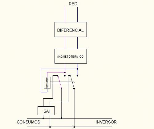

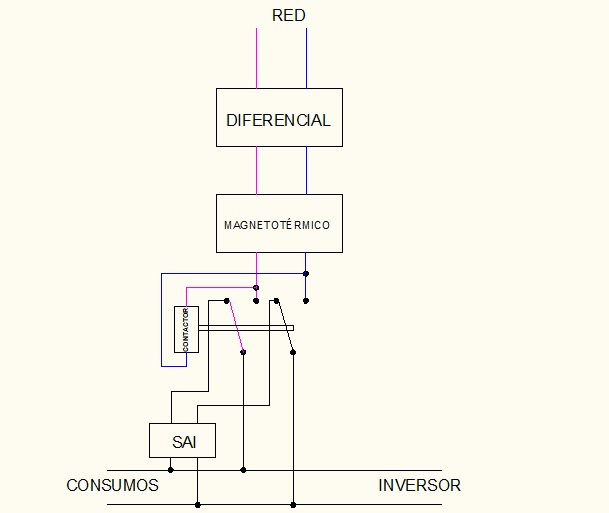

    Si hacemos algo similar a l esquema que adjunto. Un contactor corta la entrada de corriente cuando hay apagón, ese contactor al estar caído da la señal al inversor de que hay corriente mediante un SAI que tengo para el ordenador.
    ¿Que problemas puede Haber?.

    Que muera ese SAI entre horribles sufrimientos mientras se acuerda de tus ancestros. Eso si no sale la casa ardiendo.

    No hagas chapuzas, no instalaes eso, no funciona.
    Si las dos fuentes de energía tuviesen potencia infinita, al fallar una la otra seguiría funcionando sin problemas, si falla la de tu casa, la red te suministra.
    Si falla la red, tu red suministra a toda la red y el contactor seguiría cerrado. Pero eso no ocurrirá porque tu generador simplemente no funciona, necesita de la red para funcionar.

    Por tu respuesta, me temo que no entiendes bien el esquema.
    Si se corta la corriente de la red, caerá el contactor y ya no entrará hasta que retorne dicha corriente. Mientras tanto el circuito del inversor permanecerá aislado de la red.
    A través de los contactos caídos del contactor, suministro la corriente (mínima) que necesite el inversor para funcionar y transformar la energía de las placas.
    Obviamente, solo se puede hacer en un momento puntual, mientras hay sol y el consumo de la casa es inferior al generado por las placas...
    La idea es que pudiese funcionar sin SAI, autoalimentandose con la propia corriente que genera, pero soy principiante y no he hecho esas pruebas, desconozco si es posible.
    Si alguien ya lo ha probado, que lo diga.

    ¿Has leído las especificaciones técnicas del SAI y su manual?... Yo me las leería, como bien dices, es un SAI para un ordenador no para una vivienda.

    Veamos si soy capaz de explicarme con claridad.
    La vivienda no se alimentará con el SAI en ningún momento. Lo que hace únicamente, es "engañar" al inversor, indicándole que sigue habiendo corriente en la red. Toda la energía para alimentar la casa, ha de seguir saliendo de las placas solares y el inversor.
    Mi SAI tiene una potencia de 400 vatios, no se si será suficiente para "engañar" al inversor, es lo que me falta probar.

    Lo puedes engañar, pero para el inversor esta conectado a la red electrica, si pasa una nube le pedira al SAI quizas 1000 vatios. ¿Que pasa ahora?. ¿Como controlas eso?.

    siguiendo, y si el inversor de red produce 1 vatio mas de lo que necesita la casa se lo mete al SAI, lo cual freirá sus circuitos.
    En vez de un SAI necesitas un inversor/cargador de baterías como Victron Multi o Quatro, Sunny Island, ... para hacer lo que quieres, está inventado.
