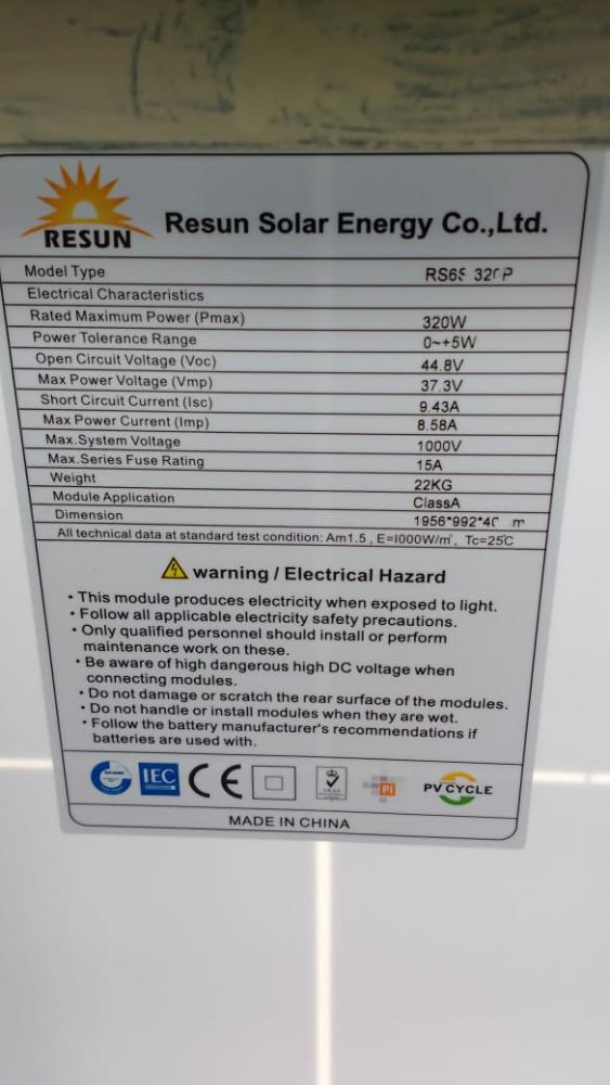

    Tengo red y cuento con 7 pantallas de 320w de potnecia maxima INVERSOR MPP hybrid V 6kw (3P)-whatsapp-image-2019-02-20-17.41.47.jpg

    Con 7 en la serie es suficiente para que un mppt funcione.

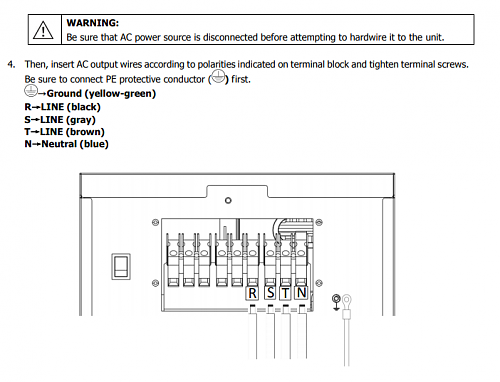

    Pero dime, no hay 230V entre ninguna fase y neutro en salida AC cuando el campo solar esta activo ??
    Entre fases no midas.... tienes que medir entre alguna de las 3 fases (R S T) y neutro (N)
