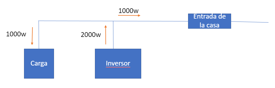

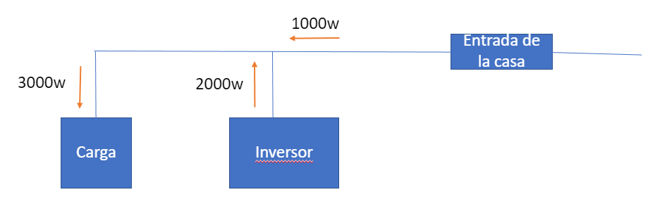

    Solo por aclarar un poco lo de la suma. Partiende de que grid tie i on grid son exactamente lo mismo, en el fondo lo que hacen es injectar a la red, no suman nada. Como funciona esto?
    Los inversores siempre funcionan inyectando a la red.
    Cuando la potencia de la carga es superior a la que genera el inversor:
    Cuando la potencia de la carga es inferior a lo que genera el inversor:

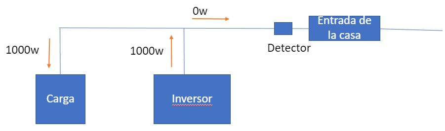

    Cuando la potencia de la carga es inferior a lo que genera el inversor pero hay un sensor que detecta lo que se inyecta hacia fuera para evitar hacer y tener inyeccion cero reduciendo lo que genera el inversor:
    No se si queda claro que lo de sumar FV+RED no tiene absolutamente nada que ver con las caracteristicas del inversor ya que es algo que ocurre en absolutamente todos los on-grid por definicion. No es ninguna tecnologia de la nasa, es matematica.
