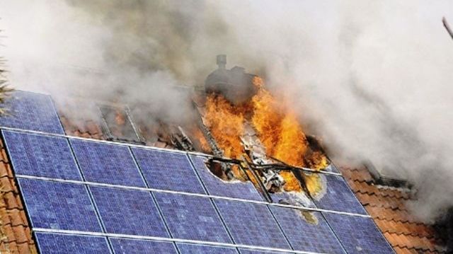

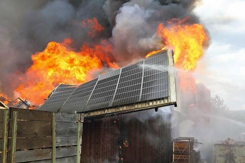

    Esto es lo único que da miedo, ¿cables de doble aislamiento?, ¿extintores cerca de la instalación?, ¿conectores que diseñados para la legislación vigente?, ¿aparamenta y protecciones para niveles de tensión y amperaje reales?

    Miniaturas adjuntadas Miniaturas adjuntadas ¿Peligros Vivir bajo placas solares?-solar_panel_fire_fct640x394x27_ct677x380.jpg
