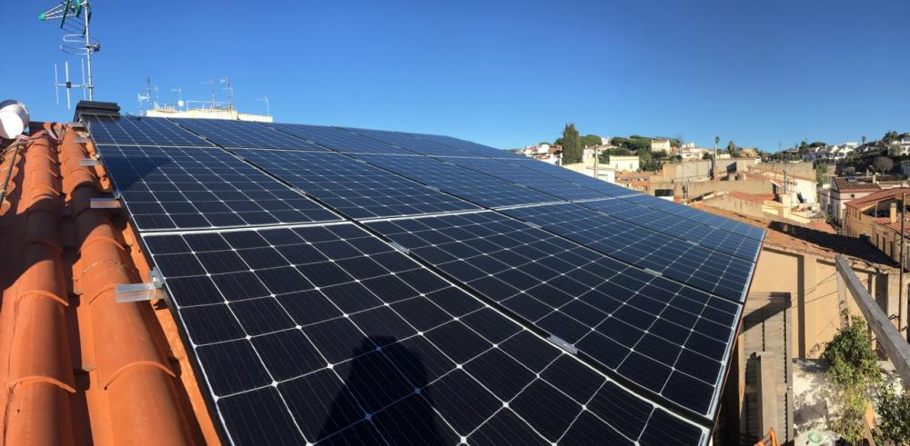

    Quería compartir con vostros la instalación fotovoltaica que hemos realizado porque creo que puede ser de utilidad a otros foreros. Yo he aprendido mucho de vosotros y creo que puede ser un caso interesante:
    Se trata de una pequeña comunidad de dos viviendas en la costa de Barcelona, con un consumo anual entre las dos de unos 10.000kwh y unos 1600€ anuales de gasto de electricidad (tarifa 2dH), con suelo radiante y aerotermia de 6kw y 8kw respectivamente, y cocinas de inducción. El edificio es entre medianeras y se construyó 2012, así que está medianamente bien aislado. Las dos viviendas se usan permanentemente y se hace un uso intensivo de lavadoras, duchas, lavaplatos etc.

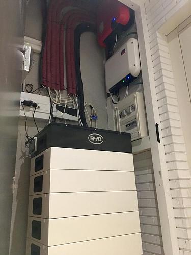

    Se han unificado los contadores y se ha realizado una instalación conectada a la red de 15 placas monocristalinas de 300w en dos strings de 8 y 7 placas, un inversor Sunny Boy SMA de 5Kw, una batería ByD de 10,24kw, un inversor Sunny Boy Storage de 2,5kw y un SMA Home Manager 2.0. La instalación la ha realizado una pequeña empresa de la zona con bastante experiencia y muy profesional en todos los aspectos.
    Las placas se han situado en la cubierta, están orientadas totalmente a sur y inclinadas 17º (30% pendiente de la cubierta), y por la mañana a primera hora reciben sombra de un edificio cercano.
    Se ha aprovechado el armario de telecomunicaciones de la zona común para colocar la batería, inversores y el cuadro eléctrico con las protecciones. Toda la instalación se ha conectado a la red de tierra.

    En estos primeros días de funcionamiento, que son los más cortos del año, y que han sido bastante soleados la producción diaria está sobre los 11kw, la cuota de autoconsumo entre un 30% y un 43% y las baterías se han llegado a cargar hasta un 75%, y se han descargado sobre las 22h, justo cuando empieza la tarifa nocturna. El sistema está configurado de modo que primero tire de la producción FV (que ha tenido picos de 2,6kw al mediodía), después suma de las baterías (dan hasta 2,5kw), y por último añade de la red si aún es necesario.
    Tenemos contratadas 5,75kw y de momento parece que aguanta (ha habido algún pico de 6kw de consumo).
    A partir de ahora el rendimiento irá aumentando, así que ya iré añadiendo más datos a medida que pase el tiempo.
