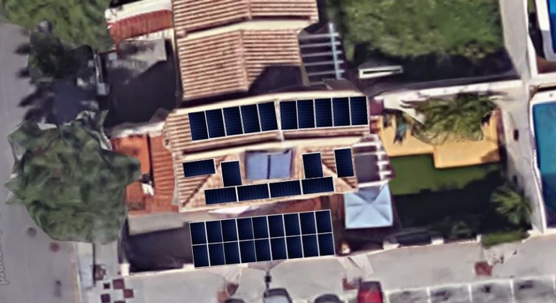

    Os voy a enseñar mi casa para que me deis vuestra opinión sobre la ubicación de los paneles
    Planificando instalación en Málaga con 2 coches eléctricos-propuesta-paneles.jpg
    Esta es la propuesta que me hace la empresa instaladora. En realidad son dos propuestas, una sobre el tejado y otra en una pérgola sobre la cochera. En ambos casos se instalarían 18 paneles. La fachada da al sur, lo que hace la opción de la pérgola muy interesante. Podría incluir en la subvención el coste de la estructura y mataría dos pájaros de un tiro ya que las placas harían de techo. Pero tiene un inconveniente principalmente, la farola que hay cerca de la fachada y los posibles árboles que planten, ya que ahora mismo no hay ninguno porque murieron, pero los repondrán en algún momento y como sean tan grandes como el que tengo en la parte izquierda de la foto y a me puedo despedir de poner placas ahí. Por suerte los árboles que hay en la acera sur son bastante más pequeños y no me molestarían demasiado, al menos durante unos años.
    Así que lo más razonable y eficiente parece que es ponerlas en el tejado, que es un poco particular por las distintas caídas que tiene.
    En la parte de arriba tenemos dos aguas, una orientada al este y otra al oeste, el resto mira al sur excepto las "esquinas" que también caen al este y al oeste.
    También me he planteado la posibilidad de ganar algo más de tejado cambiando de ubicación las placas de ACS ya que me han dado problemas por la altura a la que están y tengo que purgar el circuito con cierta frecuencia. Las colocaría en la pared del patio trasero y perderían horas de sol ya que la casa le haría sombra por la tarde pero aprovecharía para ponerlas más verticales y no debería notar mucho la diferencia de rendimiento ya que en verano se sobrecalientan, pero esa es una cuestión para el foro de solar térmica.
    Por eso de las distintas caídas y posibles sombras me recomendaban el sistema de SolarEdge con optimizadores individuales, pero pienso que podría obtener un rendimiento similar si tengo varias entradas MPPT para los distintos strings, por eso me atrae la idea de dos inversores en paralelo y 4 entradas para paneles.
    Olvidaba decir que a la izquierda de la foto, aunque no se ve, hay un bloque de pisos de 5 plantas que me hace sombra en la cochera desde las 17:00 en invierno y sobre las 18:30 en verano en el tejado tengo algunos minutos más de luz por la mayor altura.
    ¿Creéis que puede merecer la pena mover las placas de ACS para poner 2 o 3 paneles más? ¿Alguna otra idea sobre como distribuir los paneles y optimizar su rendimiento?
