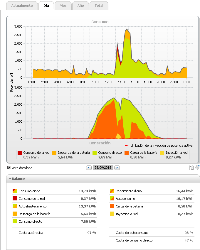

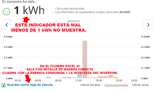

    En relación a los inyectados supongo que depende de la distribuidora... pero os confirmo con 100% de fiabilidad que los inyectado suman a los facturados, a continuación (1 imagen vale más que mil palabras):
    Archivo adjunto 19050
    Archivo adjunto 19051
    Conste que el sistema está configurado para inyección cero, no obstante, cuando se utilizan ciertos electrodomésticos que demandan de manera irregular en cuestión de 500ms (sí, milisengundos) el inversor mientras regula o no "algo" se escapa (como es el caso que podéis observar en las imágenes).
    Los principales electrodomésticos que dan "por culo" son vitro de inducción (configurado en bajas temperaturas) o thermomix (igualmente configurado a bajas temperaturas).
    Los aparatos que mejor funcionan:
    Aires acondiciones inverter, frigoríficos, termo electrico TVs, ordenadores etc... y así cualquier tipo de demanda eléctrica que no tenga grandes fluctuaciones de energía inferiores a 1-2 segundos.
    Buenos días,
    En relación a mi post del 5 de octubre os comento que hace un par de semanas que me han cambiado el contador digital CERM porque al parecer tenian un incidencia que contabilizaba mal (no me han facilitado detalles) y tampoco enviaba los datos correctamente.
    ¿será casualidad?... en fin, estaré de nuevo comparando la generación/inyección respecto a los datos que me facilite el contador.
    Si ahora veo que no me suma los vatios inyectados es evidente que el contador algo estaba haciendo mal.
