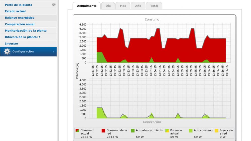

    Tengo un problema con la instalación fotovoltaica de auto consumo conectada a red e inyección cero.
    El sistema se compone de un inversor SMA Sunny Boy 3.0, energy meter y 11 placas Vikram solar 320 para un total de 3.520 wp.
    Ua vez instalado el equipo, la empresa instaladora tuvo algunos problemas para la puesta en marcha y no producía nada. Después de darle vueltas con la configuración, finalmente lo pusieron en marcha.

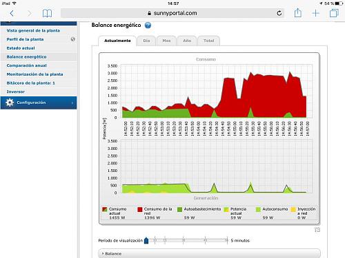

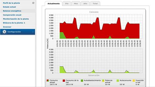

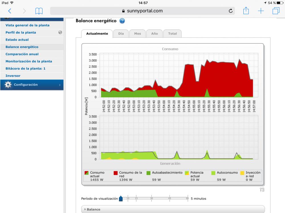

    El problema es que la producción fotovoltaica es muy inestable y errática. Cuando en la casa hay consumos bajos o moderados, por ejemplo 400-800 wh, el sistema produce todo lo que se le demanda sin problemas. En cambio, cuando se enciende un aparato de alto consumo ( horno, vitrocerámica, termo eléctrico, etc.) la generación del inversor se viene abajo marcando unos míseros 59 wh con picos ocasionales de 600-700 wh (adjunto gráfica de curvas).
    Han estado trasteando pero no logran arreglarlo. La gente de SMA ha dicho que esas caídas en la producción de deben, bien a falta de sol ( lo he probado en horas de mucho sol) o a mala comunicación entre el inversor y el energy meter (aparato inyección cero).
    He conectado el inversor y el energy meter de todas las maneras posibles: directamente, a través del router, a través de un switch con el router, etc, pero sin resultado. La conexión se hace por cable ethernet.
    No entiendo porqué el equipo deja de producir ante una demanda alta de consumo y tampoco me dan una solución.
    Me gustaría saber vuestra opinión al respecto y cuál puede ser el problema.
    Os pongo un par de capturas de las curvas de consumo y generación cuando se manifiesta el problema.

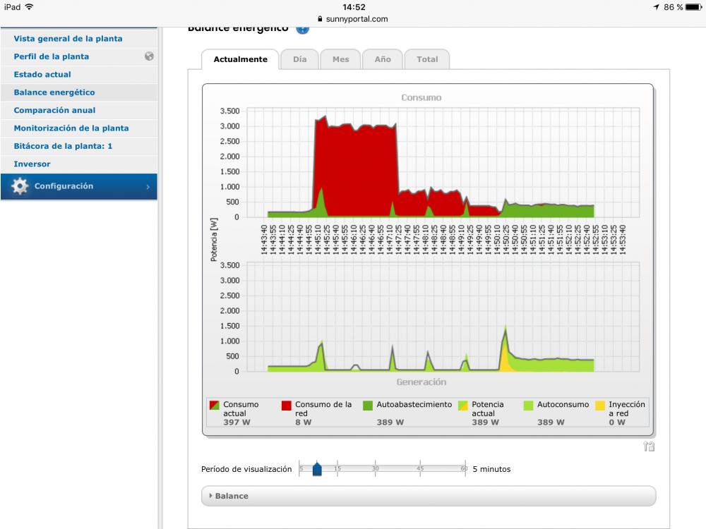

    He probado lo que sugirió ktetovca y el resultado es el siguiente:
    Antes de anular la limitación del energy meter, en mi casa había un consumo de 500 wh que eran producidos por el inversor sin ningún problema. Al quitar la inyección cero, el inversor empezó a generar lo máximo que podía en ese momento pero pasados unos segundos se vino abajo para generar solo 59 wh con aislados picos de 600 wh, exactamente igual que en las curvas que os he puesto al inicio del post. Ni siquiera era capaz de generar los 500 wh que demandaba el consumo de la casa en ese momento.
    Al volver a poner la inyección cero como estaba, se producía efecto rebote para producir 1.500 wh durante unos segundos para a continuación estabilizarse en 500 wh. No tengo ni idea.
    Mirando en los manuales de SMA, dicen que los aparatos de SMA se tienen que conectar a dispositivos que sean compatibles con el protocolo igmp snooping/multicast. Es decir, los routers y los switchs. En mi router he activado este protocolo y también utilizo un switch que tiene este protocolo. Lo curioso es que el SAT de SMA no ha comentado nada al respecto. Solo se limitan a decir que puede haber un problema de comunicación entre inversor y energy meter pero no aportan soluciones.
