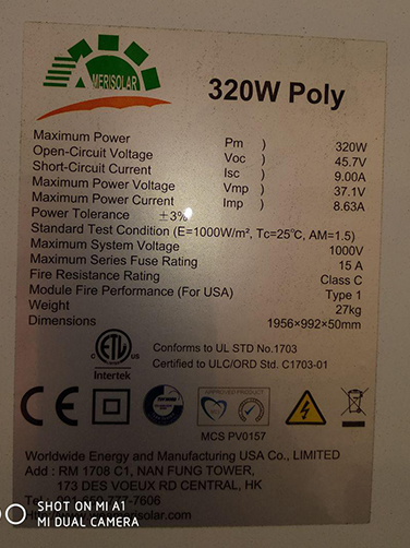

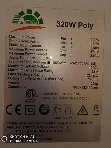

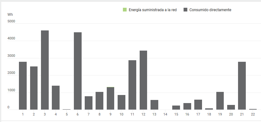

    Hola a todos!
    Lo prometido es deuda. Después de 9 meses de ir construyendo mi instalación poquito a poco, una vez que todo funciona aquí os dejo mi historia. Gracias a todos los que me ayudasteis al principio de este proyecto.
    El panel elegido es el Amerisolar policristalinos de 320W os muestro las caracteristicas tecnicas en una foto:
    nueva instalacion solar conectada a red. dudas de novatillo-photo_2018-10-30_14-51-51-3-.jpg
    La instalación consta de 8 paneles solares en serie, lo que en total son 2560Wp, un inversor Fronius Primo 3kW y el Smart meter d fronius para no verter nada a la red, a la vez que puedo controlar la producción y consumo diario, si en el futuro cambia la ley a un balance neto o algo por el estilo ya se modificará lo que haga falta. Os muestro fotos a continuación:

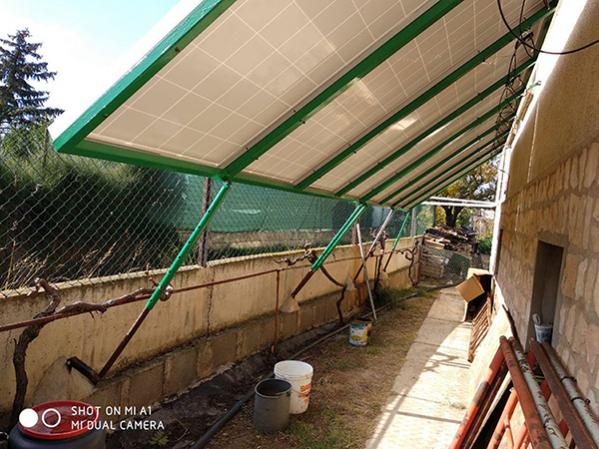

    nueva instalacion solar conectada a red. dudas de novatillo-photo_2018-11-20_23-00-16.jpg nueva instalacion solar conectada a red. dudas de novatillo-photo_2018-11-20_23-00-26.jpg nueva instalacion solar conectada a red. dudas de novatillo-photo_2018-11-20_23-00-10.jpg

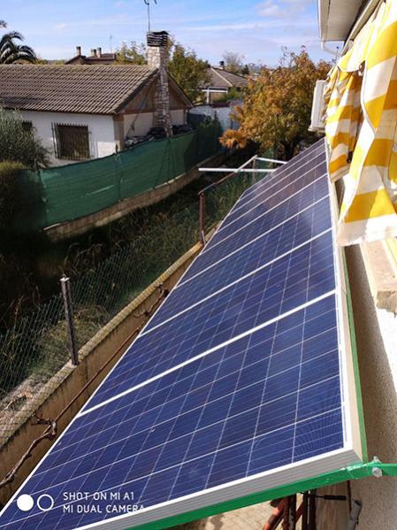

    Desde el principio tuve fácil elegir el lugar adecuado, ya que mi casa mira al sur sin sombras. Una vez que tenía el emplazamiento empecé a construir la estructura de soporte de los módulos a medida de cada placa, os dejo alguna foto de cómo quedó el soporte con las placas colocadas (Tuve el fallo de con la emoción del momento colocar me olvide de hacer las fotos cuando debía, ya lo siento).
    nueva instalacion solar conectada a red. dudas de novatillo-photo_2018-11-20_23-00-21.jpg nueva instalacion solar conectada a red. dudas de novatillo-photo_2018-11-20_23-00-03.jpg

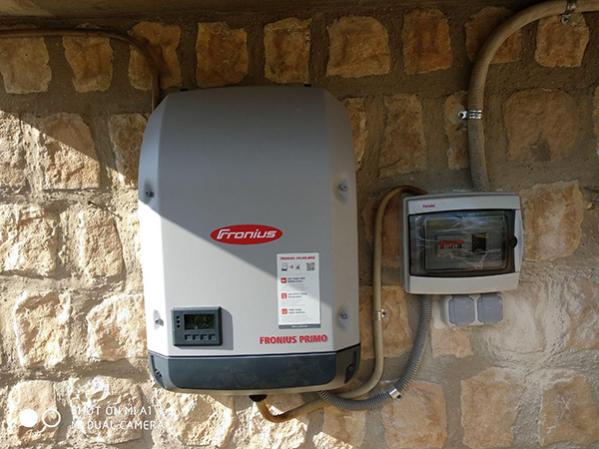

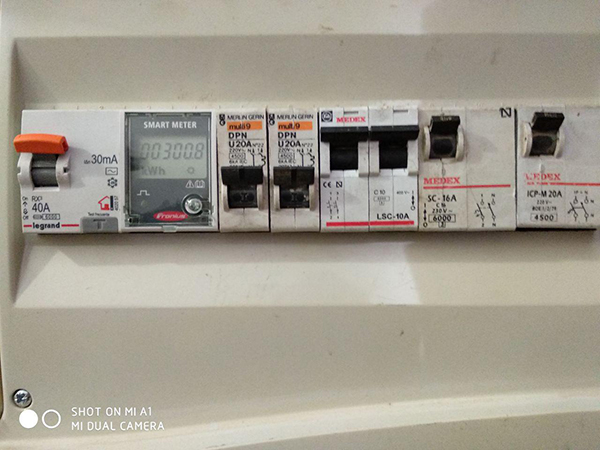

    Una vez tenia los paneles colocados y conectados en serie medí con el tester y obtuve 350vcc. El siguiente paso era conectar la parte d vac. Al principio tuve que hacer hueco en el cuadro pero luego el conectar el Smart meter a lo ya existente fue sencillo.
    Ya solo que me quedaba arrancar el inversor y empezar a configurarlo como manda el manual del inversor. Bastante sencillo seguir las indicaciones. Solo quedaba dejarlo funcionar.
    El resumen de estos primeros 22 dias de uso con tiempo poco soleado es maravilloso.
    nueva instalacion solar conectada a red. dudas de novatillo-sin-titulo-1.jpg
    Un saludo a todos!

    El marco de aluminio del panel está en contacto con el acero de la estructura????
    jorginho_ko está desconectado Forero Junior
    ene 2012
    Zaragoza
    11
    Predeterminado Re: nueva instalacion solar conectada a red. dudas de novatillo
    No, la estructura de acero sta pintada de verde. Aun asi en 2 puntos estan unidas conectadas a una tierra. Porque lo preguntas?

    Muy buenas Jorginho me podrías mandar un esquema con el conexionado?tengo el mismo inversor y contador.El fabricante me dice que contador aguas arriba del interruptor general y el inversor aguas abajo,es correcto?
    ene 2012
    Zaragoza
    11
    Hola Caldetri! Lamento no poder pasarte esquema pues no tengo ninguno, pero si miras mis fotos te puedes hacer una buena idea de como esta montado y te puedo explicar un poco como hacerlo. En primer lugar cortamos IGA de la casa para trabajar sin tension. Lo siguiente debemos colocar el smart meter seguido del diferencial de la casa y los cables de salida del diferencial que van al primer PIA deberas meter la fase en Lin y el neutro en N. Coges 2 cables d misma seccion y el neutro lo puenteas desde N del smart al primer pia y de Lout lo llevas a la fase del PIA. En la parte superior del smart meter no olvides colocar correctamnte los cables de señal 2 hilos + malla con la resistencia que incorpora el smart entre D+ y D-. Para la conexion del inversor a la casa yo lo que hize fue como se ve en la foto colocarle al lado del inversor una caja exterior dnd tengo un magento y un diferencial de 25A y asi simplemente esos cables de 6mm2 los conecte a la ultima pia que es la unica que tenia 1 par d cables.
    Todo bastante sencillo pero hay que acerlo con calma y paso a paso para mantener siempre la seguridad que es lo mas importnte.
