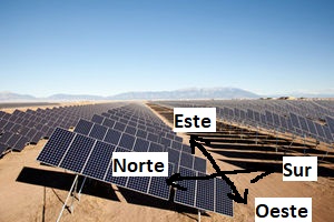

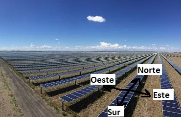

    Voy a hacer un resumen de los seguidores a 1 eje horizontal, para tenerlo claro. Estas son las opciones:
    - Seguidor 1 eje horizontal, eje de rotación E-O sin inclinación, con movimiento N-S:
    Nombre:  1eje1.jpg
Visitas: 3496
Tamaño: 31,7 KB
    - Seguidor 1 eje horizontal, eje de rotación N-S sin inclinación, con movimiento E-O:
    Nombre:  1eje2.jpg
Visitas: 2911
Tamaño: 38,6 KB
    - Seguidor 1 eje horizontal, eje de rotación N-S con inclinación, con movimiento E-O:
    Nombre:  1eje3.jpg
Visitas: 3266
Tamaño: 26,4 KB
    ¿Cuál es la que corresponde con tu instalación?

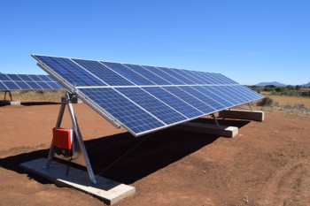

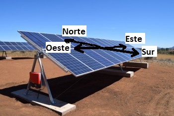

    Predeterminado Re: Distancia entre filas de Paneles (Seguidor 1 Eje Inclinación )
    Gracias por tu atención Adrian,
    La disposición es la de la foto es la de E - O rotando sobre el eje N - S.
    Adriancm está desconectado Forero
    ene 2017
    Zaragoza
    386
    Eso es la foto 1, 2 o 3?
    Cita Iniciado por Adriancm Ver mensaje
    Foto 2.
