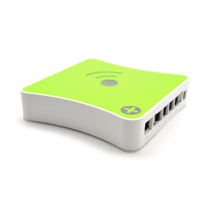

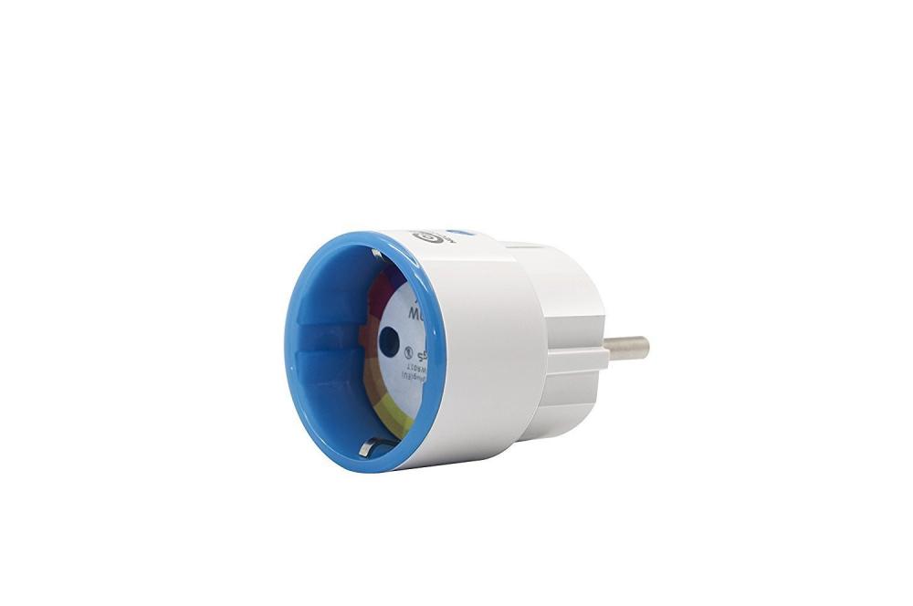

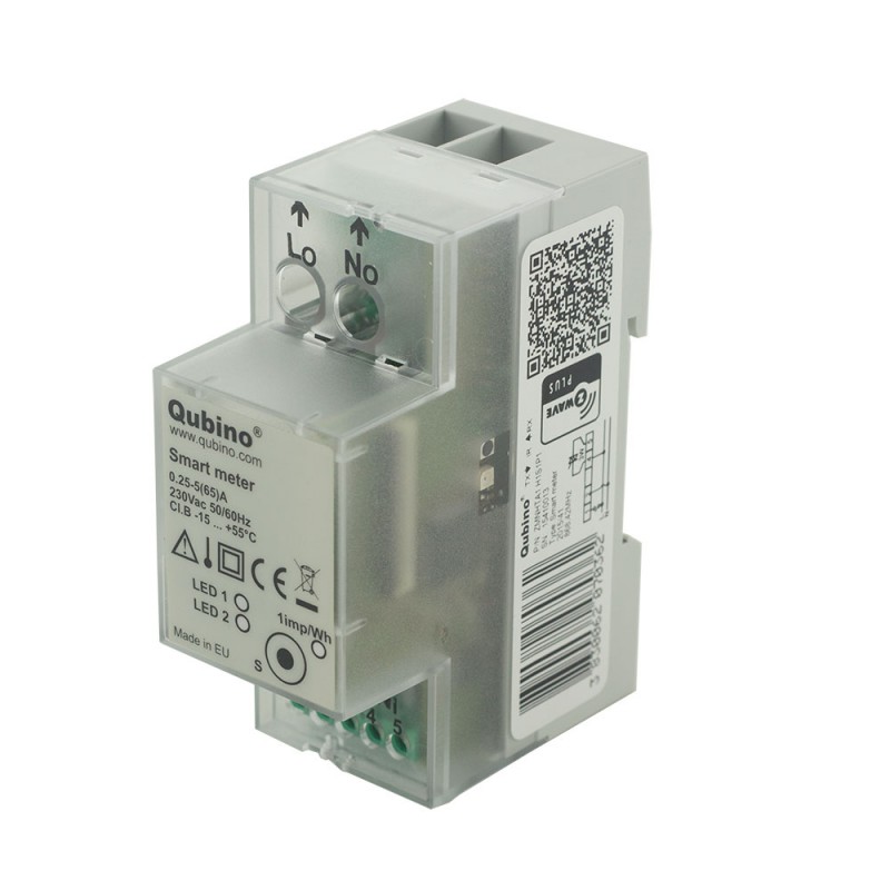

    El sistema se compone de un controlador domótico Eedomus+, dos medidores Qubino Smart Meter y un enchufe Neo Coolcam con medición de consumo. En total me ha salido por unos 480€. Es caro pero es muy versatil y además lo utilizo para controlar mas cosas de la casa; luces, temperatura, persianas, etc.

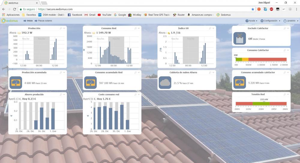

    Se puede acceder y controlar via web, desde el móvil con aplicación. Os pongo una captura de pantalla de sistema. Si quiere mas detalles no tiene nada mas que preguntarme.

    Hola Atreiu:
    Tengo un Qubino Smart Meter a la entrada de la compañia electrica en el cuadro. Con el mido lo que entra o sale (con bastante precision). Luego con Eedomus tengo unas reglas que me activan el termo cuando el Smar Meter da valores negativos es que se está exportando.

    Te contesto los dos en uno.
    Tengo dos Qubino Smart Meter. Uno mide la producción solar, está conectado entre el inversor y el cuadro de la vivienda, en mi caso en el cuadro de proteccion de alterna del inversor. Y el otro Qubino está a la entrada de la red de la compañia, midiendo lo que consumimos o exportamos. Este ultimo si nos da valores positivos es que estamos consumiendo de la compañia y si da valor negativo es que estamos exportando.
    La regla con Eedomus seria a groso modo: Si consumo de red es <0 entonces activo el relé con la carga que quiera hacer funcionar. Si esa carga son por ejemplo 500w, entonces la regla para apagar seria mas o menos: Si consumo de red >600, entonces apago el relé. Le ponemos 100 vatios mas.
    Mi sistema del termo tiene tres reles con tres cargas de 300, 600 y 1.200w. Entonces segun el excedente y la produccion activo una u otra.
    Si lo que quieres es activar un termo eléctrico para calentar el agua, yo te aconsejo un gestor de excedentes, hay varios basados en Arduino, incluso te lo puedes hacer tu. Yo me he comprado un Solic 200 y voy a sustituir el sistema con Z-wave por el Solic 200. Aprovecha mejor los excedentes; si sobran 100, aprovecha 100, si sobran 2.000 aprovecha 2.000, etc.
