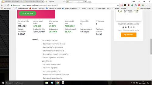

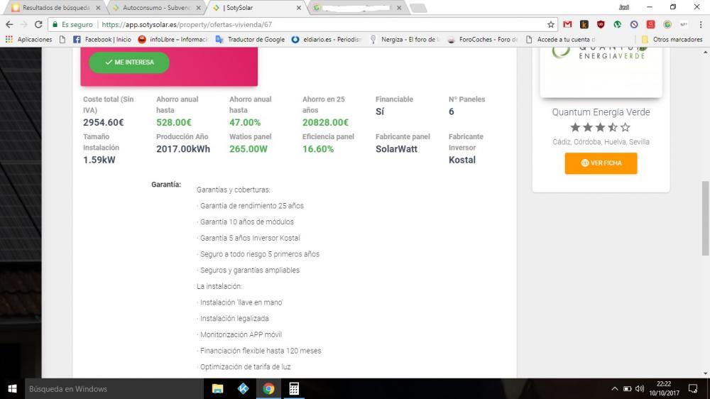

    Buenas, he solicitado a través de una web que te envían varios proyectos un estudio para instalar en casa.
    Y el resultado es este:
    Como ya he comentado otras veces por aquí, particularmente no tengo ni idea de estos temas, necesito que me aconsejeis, ya que la empresa no tiene opiniones en este foro ni en otros que haya encontrado, exceptuando facebook en su propio perfil donde hay buenos comentarios.
    Según el estudio que me han hecho (enviando CUPS) me han hecho una media de consumo anual de 7.200 kWh.
    Alguna sugerencia?

    Me llama la atención que el ahorro será de 528€ al año, estimando una producción de 2017 kw al año.
    Eso sería si te cobrarán el kw a 0,25 €/kw, me parece que está mucho más barato, diría que 0,17 incluidos impuestos.
    Por lo demás no sabría decirte, pero igual a los que dominan del tema les viene bien saber más datos.
    Intuyo que es un presupuesto sin baterías, por lo que perderás parte de la energía que produzcas y no consumas. Por lo que el beneficio será menor.
    Tampoco sabemos la dificultad de instalar los paneles, te cobran entorno a los 2000 solo de instalación de todo y papeleo. Me ha parecido bastante, y me quedo para ver que te dicen otros foreros

    Pues a mí me parece muy buen precio, te dan 5 años de garantía, solo los costes de los materiales suponen más del 50% del presupuesto, si te la legalizan y colocan el ya
    Mencionado contador de generación, suma costes materiales, mano de obra, mano de obra de Tecnico para legalizar, medios de elevación y otros si los hubiera, metele un margen o beneficio industrial y verás que no es mal precio.
    Evidentemente si te lo haces tú es más barato pero si te lo hacen llave en mano no me parece mal precio.

    REspecto a las baterias briko recomienda
    24 Bateria solar 4 OpzS 300AH C10 vasos transparentes de 2V
    En mi presupuesto han puesto
    24 baterias 9 EAN 100 OPSZ 1473 C100 (tudor) ¿En el mio no especifica cuantos AH? Es mejor C10 he leido por el foro que C100 no?
    PD: Teniendo contratado 3'45 es posible poner 13 paneles de 265Wp 13*265=3445 sería menor al 3'45 contratado no deberian poner problema para la subvencion y el resto de paneles en un futuro
    Gracias por la ayuda

    Cita Iniciado por bluejag82 Ver mensaje
    1/ Briko decia que es mejor de tener 24 baterias de 300Ah que 12 baterias a 600Ah (para trabajar a 48v y no a 24v)
    2/ Tus baterias ( 9 EAN 100 OPSZ 1473 C100) son 1473 Ah C100 o 900Ah C5 (no estoy seguro del C5, creo que si).
    La capacidad de una bateria, cambia con el regimen de descarga C5, C10, C100 etc....
    Para entenderlo bien es igual que la torba de una estufa:
    Dicen autonomia de 15 horas con una capacidad de torba de 20 litros.
    Si subes la temperatura, consumiras mucho mas et solo tendras 5 horas de autonomia.
    Es decir, ponen una capacidad de baterias de 1473Ah, pero eso si consumes en 100 horas.
    En fotovoltaico, la capacidad se mira en C10.
    Esta claro que 1473Ah C100 """"parece mas'''' que 900Ah C5 (pero es la misma bateria).
    13 placas, mal numero (no por la suerte)
    Las placas estan conectadas por series de 3.
    Hace falta un multiple de 3 (12 placas por ejemplo).
    Mr FV está desconectado Forero
    oct 2017
    214
    Predeterminado Re: Presupuesto ofertado
    Hola bluejag82!
    Siento no responder hasta ahora, pero he dejado esto un poco de lado últimamente.
    Primero, sigo sin encontrar la empresa de las tres B, pero ya estoy estrechando el cerco. Creo que me esperaré un par de meses más, porque ya están empezando a bajar los precios de los materiales y el Euro se está fortaleciendo, lo cual puede redundar en una caída del precio de las instalaciones de alrededor del 5-7%, y aparte brillará más el sol
    En cuanto a tu instalación, yo tendría tres objeciones principalmente:
    - Una, un precio un poco elevado teniendo en cuenta que están utilizando placas de bajo coste y baterías de plomo. Creo que el precio debería estar tranquilamente un 20% por debajo (si no más) para el proyecto llave en mano.
    - La segunda es que preferiría placas de comprobada calidad, como Jinko, JA Solar, BenQ, etc. y que no son mucho más caras. Con esto no quiero decir que las de Ifrisol sean malas (no lo sé) pero he visto muchas comparativas en las que paneles de marcas desconocidas producen un 20% menos (o peor) que las marcas conocidas. Solo piensa que a las marcas conocidas les importa mucho su reputación y no pueden permitirse quedar mal en algún test. Tampoco sería la primera vez que alguna de estas empresas quiebra y deja sin nadie a quién reclamar la garantía a todos sus usuarios. Lo bueno es que no son mucho más caras que las desconocidas.
    - Y para terminar, yo soy escéptico de las baterías de plomo a estas alturas si la instalación va a ser para tu vivienda habitual y vas a estar conectado a la red. Con una sola batería de litio de 7kWh de 100kg de peso solucionarías el problema. Menos engorroso, menos instalación y mantenimiento, menos espacio ocupado, más agradable a la vista y más duración que las de plomo.
    Trataré de responder rápido a partir de ahora si tienes más dudas.
    Un saludo!
    Por cierto, ¿en Andalucía seguís teniendo subvenciones para el autoconsumo?
