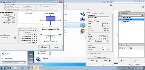

    Tengo la nueva versión de PVsyst 6.6.4 con el nuevo entorno gráfico para dibujar el campo generador y los obstáculos '3D Near Shadings'.
    Parece que el nuevo entorno ofrece algunas ventajas como la compatibilidade con programas como Skectchup y otros de diseño más "amigables".
    Mi duda es que estoy intentando dibujar un parque solar de 5 MW con seguidores N-S a 1 eje horizontal y no encuentro dónde definir la separación entre filas ('pitch') ni la cantidad de seguidores que quiero que aparezcan en el dibujo.
    En la versión anterior era fácil. He buscado el proprio foro del PVsyst pero no he encontrado respuesta.
    Alguien podría ayudarme con esto?
    Muchas gracias.

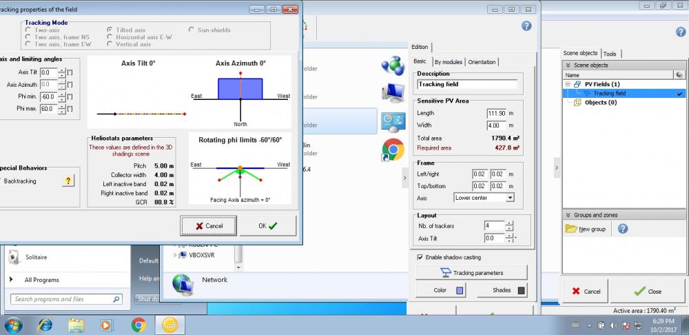

Nombre: Tracker 3D.jpg
Visitas: 389
Tamaño: 69,5 KB
    Lo puedes pasar¿??
