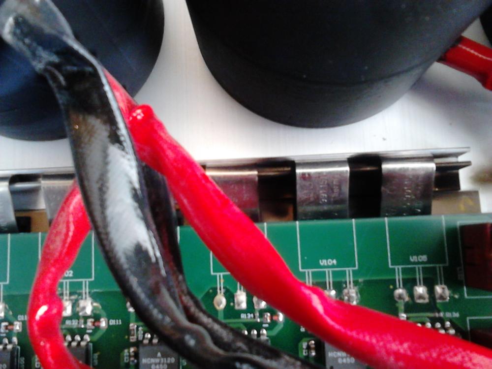

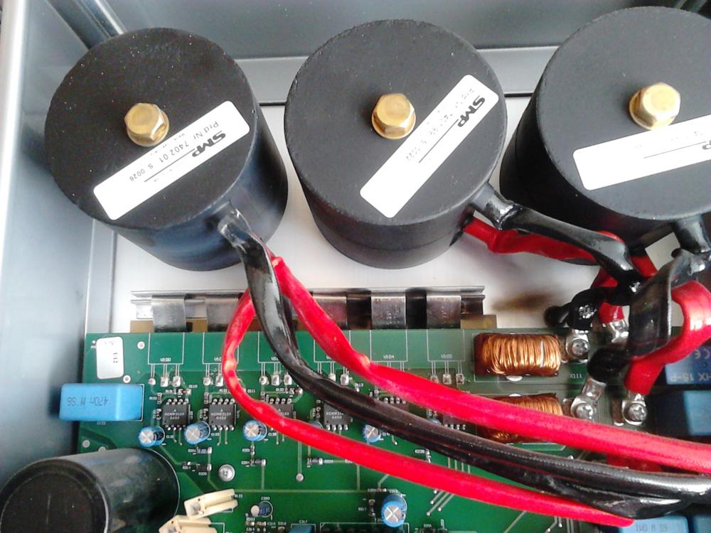

    Buenas tardes tengo un inversor de conexión a red es el NT4000 3.300 nominal y sorpresa la mía hoy que está apagado y disparado los automáticos en la parte de alterna, lo conecto todo se enciende la pantalla y me da losa valores pero no inyecta a la red, y al rato pega un fogonazo y saltan de nuevo los diferenciales.Lo he abierto y puesto en marcha y salta como un corto en la parte.......voy a ver si puedo subir fotos. A ver si alguien me puede asesorar o indicar, yo creo que ésta casa cerró.NT4000 sunways-inversor2.jpgNT4000 sunways-inversor1.jpg Debajo del cilindro del centro las chapitas pone algo de Thermal en ellas.Entre el cable que sale del cilindro central y la bobina, por ahí se ve como chamuscado el fogonazo que ha dado.No pienso tocarlo, como es de esperar, pero si alguien me puede asesorar del posible fallo. Gracias de antemano.

    Han cerrado? creo que no, lo que es seguro es que el producto está obsoletado.
    Tiene toda la pinta que ha saltado el paso final.

    IGBTS estropeados, me comentan, sabéis si puede ser elevada la avería???? Gracias de antemano.

    El componente en sí no creo cueste más de 100€, pero lo que te puedan cobrar por transporte y mano de obra...
    Lo tienes en garantía?
