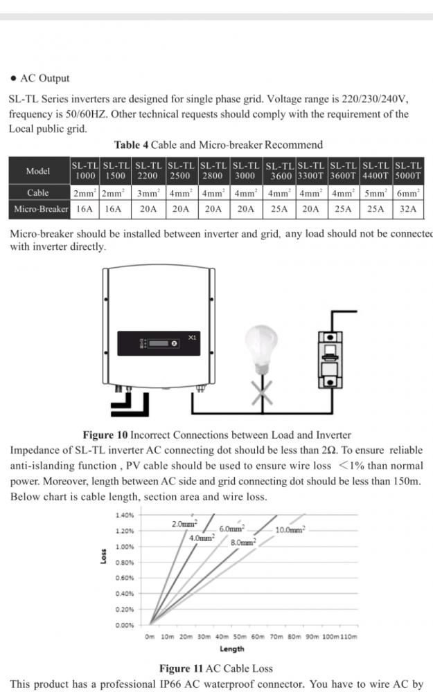

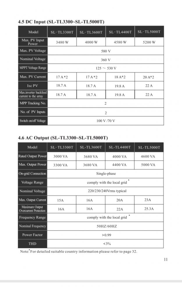

    Predeterminado Confusion inversor single phase 220V para usar en red 220V de 2 fases en Ecuador?
    Muy buenas, ante todo muchas gracias por permitirme plantear una duda que tengo, soy de Guayaquil-Ecuador y me dedico a hacer instalaciones solares, en mi país funciona en sistemas residenciales a 110V x 2 fases / 60Hz, es decir a la caja de breaker llegan 2 lineas cada una de 110v, y estas lineas se reparte en toda la casa en tomacorrientes de 110v a excepcion de algun punto de 220v como por ejemplo los aires acondicionados. Debo entonces entender que en ecuador el sistema es de 220v bifasico??
    2.- Un cliente me ha mostrado un inversor de 220V/60Hz pero estoy revisando la ficha tecnica y veo en inglés que dice 220V single phase, ademas en la salida AC del inversor se ve que hay 3 salidas (fase, neutro y tierra), aqui es mi confusión porque si es 220v single phase no deberia tener para conectar 3 cables... o sí?
    3.- Por lo que entiendo, si conecto ese inversor a la entrada de las dos lineas (110v cada linea) y si un cable del inversor es de 220v y el neutro no lleva nada, que va a pasar ahi? Vuelo el sistema verdad? Porque estoy conectando 220v en una linea de 110V.??
    Les agradecería mucho me puedan ayudar con mi inquietud ya que el proveedor local me insiste que esta bien que instale ese inversor y no va a pasar nada, pero no estoy de acuerdo...gracias por su gentil ayuda.
    David
    Pd: adjunto la ficha tecnica

    Yo he tenido el mismo dilema, pero segun he podido leer, hay instaladores que aseguran que es posible usar un inversor fase-tierra a 220V, usando dos fases de 110V cada una, ya que al fin y al cabo la diferencia de potencial entre las dos fases de 110V serán 210 o 220 V aproximadamente.

    Yo tuve esa misma duda, y consultando con gente experta me resolvieron la duda.
    La respuesta es que si se puede lograr una tensión de 220V conectado las dos salidas de 110 V en serie.

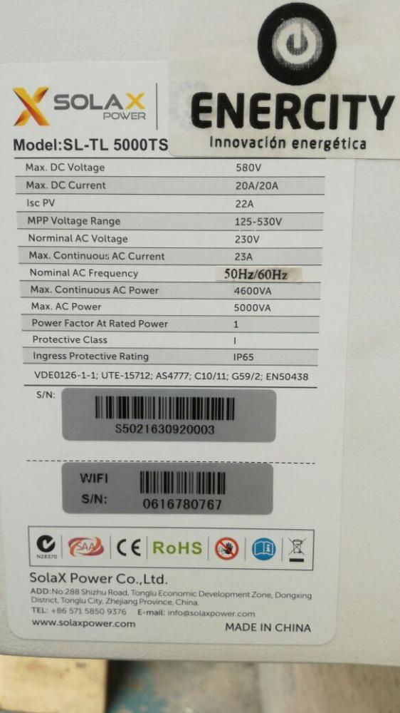

    Hola, si el inversor es 230 single phase, no conseguiras 110 nunca, eh comprado el infinisolar 5.5 kw 230 single phase y cuando quise poner en funcionamiento me encontre con el mismo problema, medi tension y por ningun lado me daba 110, tube que instalar un transformador a parte del inversor para que este me generara el neutro, y conseguir 220 entre fases y 110 entre fase y neutro.

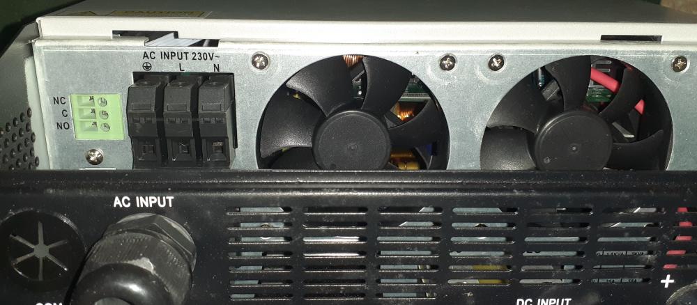

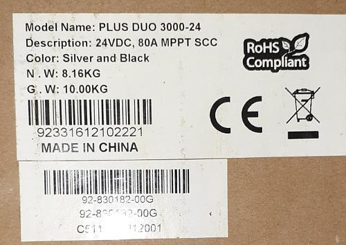

    Hola otropto, en este momento estoy con la misma duda.
    tengo un inversor solar Axpert plus duo 3000-24, tengo un tablero de distribución con 2 lineas de 120v c/u y un neutro y no se como conectarlo a él. Tienes un esquema de como resolviste...?
