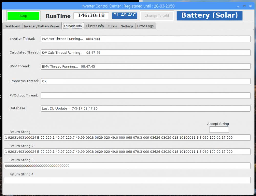

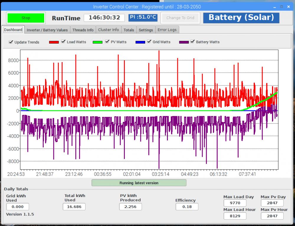

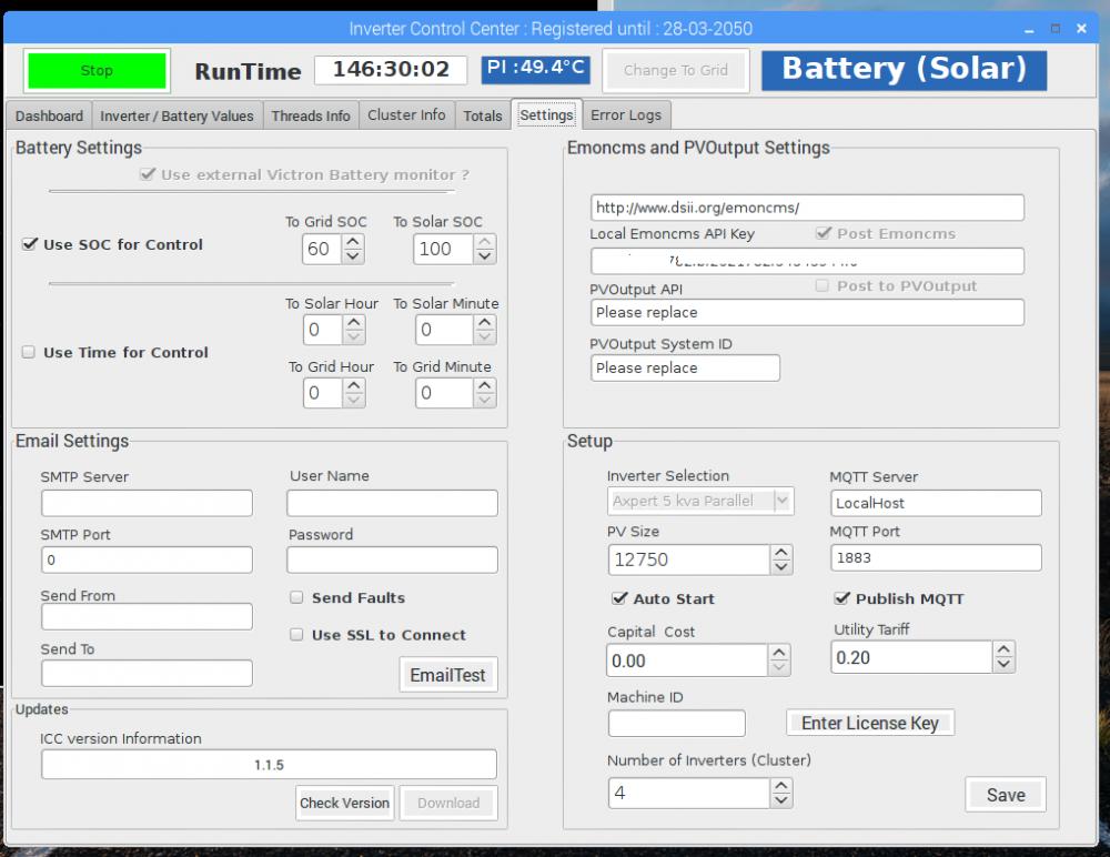

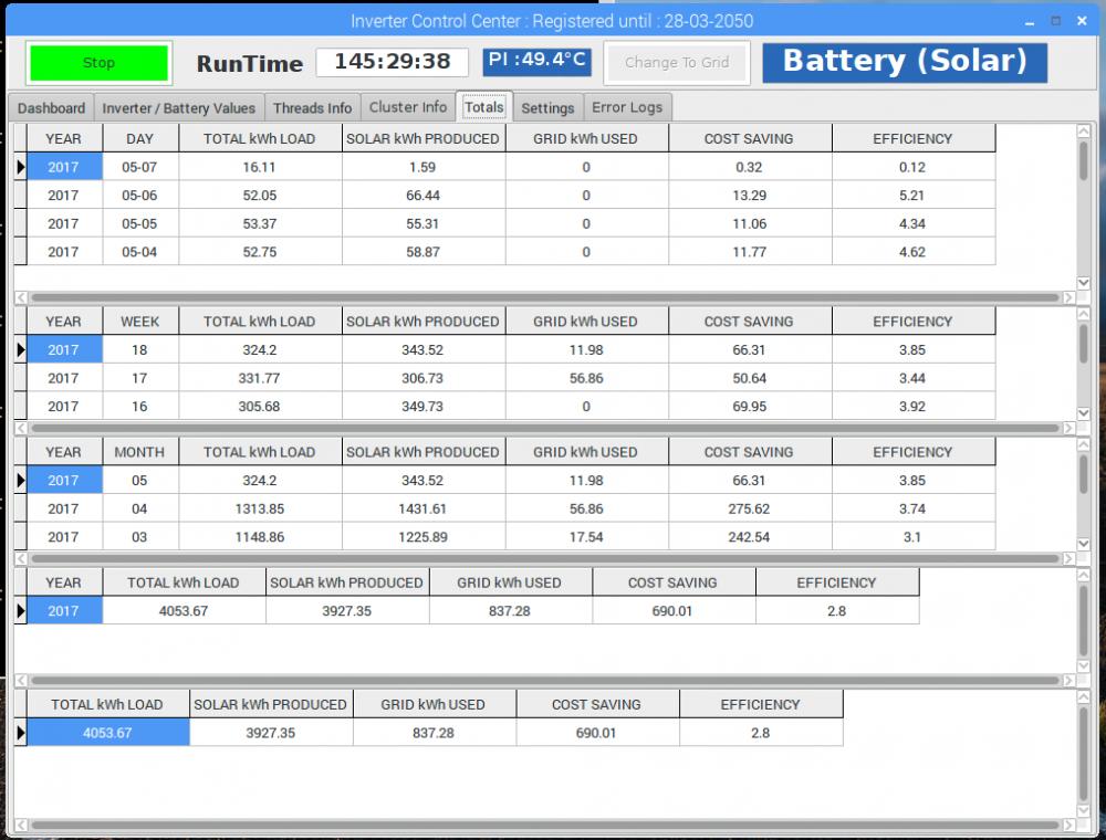

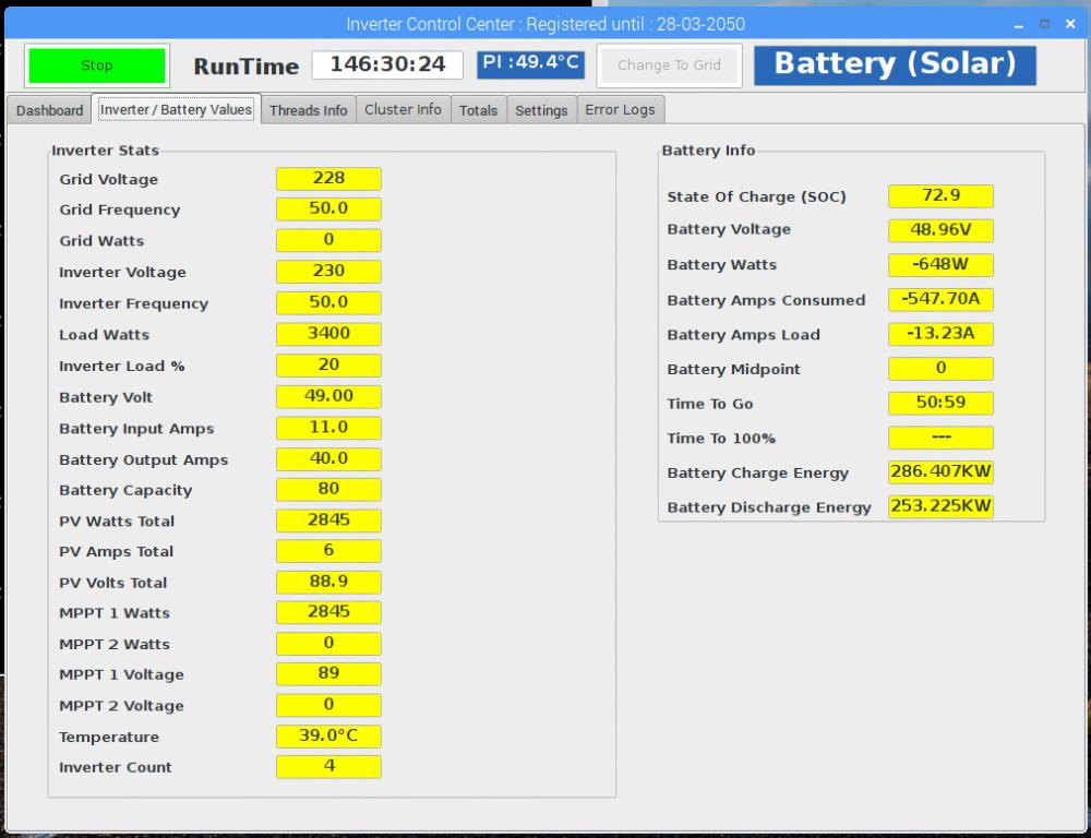

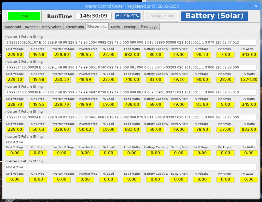

    No es exactamente como dices pero casi. La app del sudafricano lo unico que hace es parsear los datos del hibrido y de un monitor de baterias tipo Victron BMV700 y ponerlos en bandeja para otras cosas. Los datos los saca por el puerto Usb aunque tambien creo que lo puede hacer por el serie. Yo lo tengo por usb.
    El cms (emoncms) es eso un cms como puede ser joomla o wordpress pero para trafico de datos IoT. La app del sudafricano manda esos datos al emoncms en el formato adecuado para que el emoncms los interprete como tu quieras (botones, barras, graficos, etc). Con cuatro hibridos yo estoy generando en tiempo real unas 120 variables diferentes q la app se encarga de mandarlos al emoncms.
    Emoncms y la app del sudafricano son cosas diferentes. Uno es gratis (emoncms) y el otro es de pago. Sin embargo el curro que lleva parsear esos datos para meterlos en otras plataformas creo que vale de sobras lo que pide el sudafricano (30 o 40 euros). Yo pq no tengo tiempo si no me habria atrevido a parsear.
    Creo q el sudafricano tambien tiene una version para windows pero donde se le saca todo el jugo es en raspbian.
    DE todas formas la unica maniobra que tiene esta app es cambiar de modo SBU a mod Uti de forma manual o automatica mediante SOC de bateria o variable temporal (ver fotos del setting).
    Dejo alguna foto de la app:
    Planteando mi nueva instalacion-clusterinfoicc.jpgPlanteando mi nueva instalacion-dashboardicc.jpgPlanteando mi nueva instalacion-inverterbatteryvaluesicc.jpgPlanteando mi nueva instalacion-settingsicc.jpgPlanteando mi nueva instalacion-threadsinfoicc.jpgPlanteando mi nueva instalacion-totalsicc.jpg
