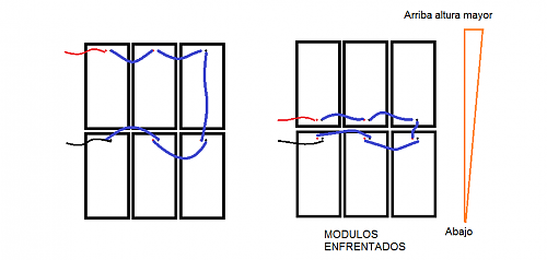

    Predeterminado Disposicion cableado en serie
    Buenos días miembros del foro
    Tengo una duda que supongo bastante básica. La he buscado pero no sé como la han titulado porque no encuentro respuesta.
    Mi duda es la siguiente. En el momento de cablear varios paneles en serie en distintas lineas ¿Puedo enfrentar los paneles para ahorrar cableado? ¿O que inconveniente tiene?
    14.172
    Predeterminado Re: Disposicion cableado en serie
    Eléctricamente da igual, pero algún fabricante de modulos especifica que vayan vertical para asegurar la estanqueidad de la caja de conexiones.
