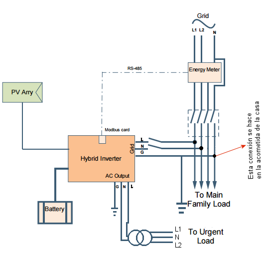

Hola al foro,
A ver si me podrían aclarar esta duda, he instalado varios inversores voltronic unos MKS y otros Infinisolar, según los esquemas que me envían siempre conecto a la entrada (AC in) de los inversores dos fases de 110V (una al terminal L y la otra al terminal N). Y a la salida se pone un trafo de aislamiento 1:1 con tap central.
Con esa conexión cuales deben ser las tensiones en correcto funcionamiento? En el caso del infinisolar está configurado como grid-tie con backup II.
VL-N, VN-G, VL-G en AC in (Grid en el dibujo)
VL-N, VN-G, VL-G en AC Output
Me dicen que el VN-G en el ACin debe ser cero ¿Aunque físicamente este conectado L2 a N?
¿Alguien me puede aclarar si eso es cierto y por qué?

Me parece que allí está el fallo!
En EU tenemos la AC monofásica de 220V 50Hz. Las eléctricas reparten la corriente con el N conectado a G (Tierra). O sea, el N está al potencial de tierra, o con tus palabras, VN-G = 0
Parece que en los híbridos, el terminal N de ACin está conectada al chasis del aparato, en su interior. Y el chasis, a su vez, estará conectado a G (Tierra).
Posiblemente los híbridos funcionen correctamente según tu esquema, si abres el chasis e interrumpes la conexión del N de ACin con el chasis. Entonces se debería permitir que VN-G sea diferente a cero (110Vac en tu caso).

Hola a todos,
He revisado las tensiones en algunos infinisolar que he instalado aquí (también estoy en Colombia) y N y G no me dan cero.
VL-N =215V , VN-G = 112V , VL-G =215V en AC in (Grid en el dibujo), en AC out igualmente... ¿Porqué funciona así? No sé
