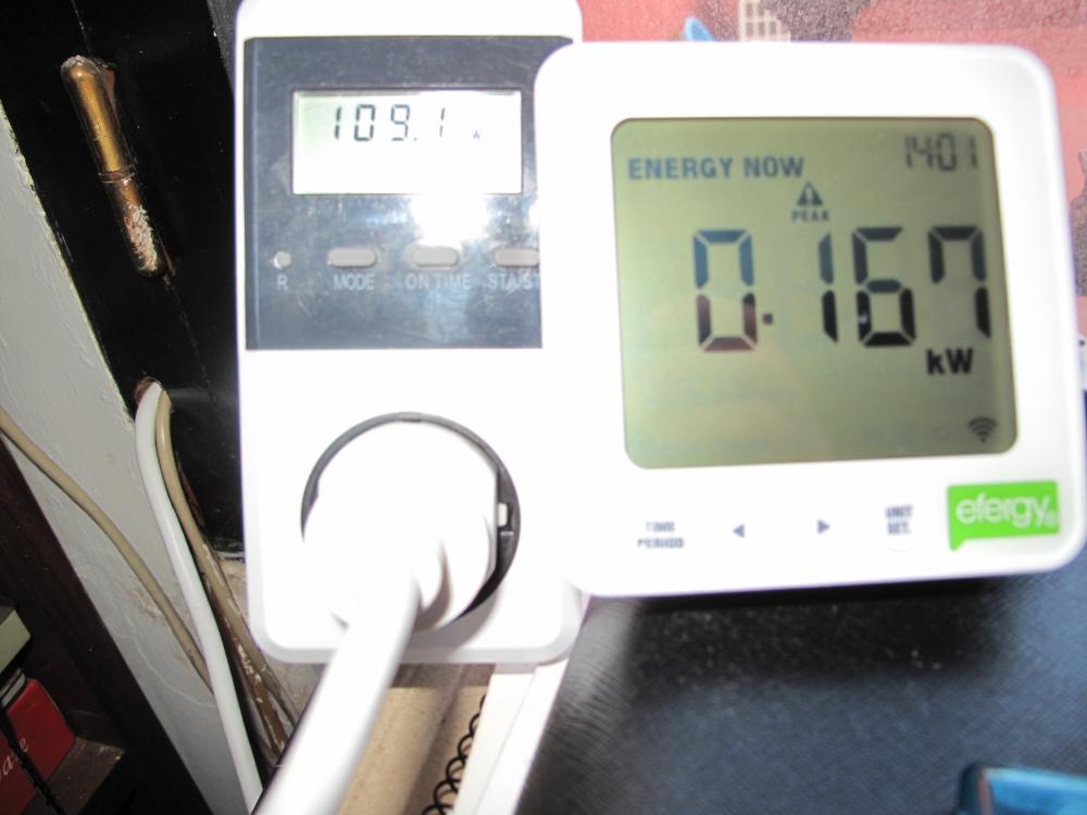

Buenos días mi nombre es Antonio y soy nuevo en el foro, aunque ya lo seguía hace tiempo. Recientemente he adquirido e instalado un Kit autoconsumo de 250 W, compuesto por una panel policristalino Amerisolar 250 W y un microinversor Bornay de Involar (MAC 250). Desde el primer momento realice mediciones a la salida del micro para conocer la producción, la cual comparaba con mis datos de consumo para lo que tengo un Efergy Clasic. Desde el primer día observe que la energía aportada a la red escasamente era del 50% de lo que me indicaba el medidor de producción. Es decir si estaba produciendo 190 w, el aporte o lo que me restaba del consumo de la red no superaba los 90 w. Cosnulté con el establecimiento donde lo adquirí y no me dieron respuesta concreta.
Al cabo de mes y medio el microinversor dejo de funcionar, y pensé que esto era debido a una avería de origen. Me lo han sustituido en garantía pero las mediciones de producción y aporte siguen siendo idénticas (escasamente del 50%).
Tengo testados los equipos de medición y funcionan correctamente.
Estoy un tanto desconcertado pues entiendo que el funcionamiento del micro y su acoplamiento con la red debe permitir que toda la producción se vierta a la red y me disminuya el consumo en idéntica cuantía de vatios que los producidos. Estoy en un error o hay algún tipo de problema ? Me preocupa enormemente pues de ser esto así mi inversión casi no ha merecido la pena, pues la opción elegida fue muy meditada y aquilatada al consumo de mi vivienda en vacío, es decir sin aparatos de gran consumo conectados.
Alguna explicación.
Gracias y un saludo

Puedes usar un medidor de consumo tipo enchufe, un vatimetro o cualquier contador digital , incluso un Efergy (pero esta opción es mas costosa) conectado en el cable de salida del microinversor, antes de de conectarlo a la red.
En la imagen se muestran tanto el Efergy que mide el consumo total de la vivienda, como el medidor de producción.
En Youtube hay varias vídeos sobre el tema, pero no puedo publicar enlaces todavía

Aunque en tu post afirmas que tienes testados los equipos de medida, lo cierto es que estos dos medidores de potencia/energía (ELRO y Efergy) no publican un solo dato sobre el tipo, la calidad ni la precisión de lo que miden. Lo cierto es que las leyes de kirchhoff se deben de cumplir: o estás midiendo mal, o (inclusivo) estás exportando energía a la red.
Si tu distribuidora te ha instalado ya el contador de telegestión puedes comprobar si estas exportando mirando el registro 28.0 (total energía activa exportada).

Ok gracias Junavar, estoy haciendo todas las comprobaciones. Y respecto al Efergy te diré que desde que lo tengo suelo comparar con las facturaciones de la comercializadora y las diferencias son casi despreciables. Por darte un dato en la ultima factura recibida hace unos días la diferencia es de 72 kw, lo cual depende tanto de las horas de lectura como las propias diferencias de mediación. Seguiré compartiendo mis investigaciones.

Ahora sí que me estás liando, aurbano!
kW es una undidad para medir potencia y kWh es unidad para medir energía. Son cosas muy diferentes.
Y kWh no significa "kW dividido por hora", sino "kW multiplicado por hora" !
Ejemplo: Un aparato con 2kW de potencia, en 3 horas de funcionamiento habrá consumido 2kW * 3h = 6kWh (energía).
Intento entenderte: Tu consumo en 2 meses es de 1250kWh, según factura de la distribuidora. Con el Efergy has medido 1322kWh (o 1178kWh, no sé si has medido más o menos) en estos dos meses, la diferencia es de 72kWh (6%).
Dada esta buena coincidencia, te extraña que el kit dice tener 190W, pero con el Efergy solo mides 90W - correcto?

Bueno aclarado el tema de kwh. Efectivamente el problema que me preocupa es medir el rendimiento real del Kit fotovoltaico. Para ello he usado distintos medidores y todos coinciden en cuanto a la potencia que me está generando, pero sobre el consumo total de la vivienda (medido con el Efergy) los vatios que me están restando del consumo escasamente alcanzan la mitad de la producción generada. Lógicamente esto me preocupa y así lo he trasladado al quien me lo ha vendido incluso al distribuidor en España de microinversor, sin obtener respuesta de momento. ¿a nadie se le ha dado esta situación ? nadie mide lo que aporta su sistema fotovoltaico de autoconsumo ?
