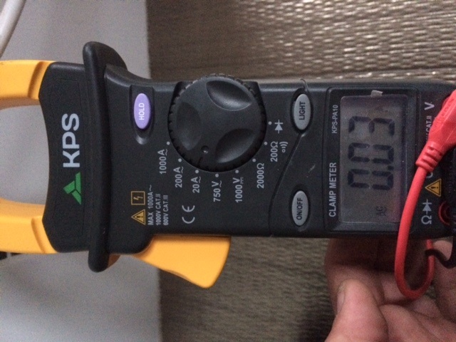

    Hola a todos.
    he comprado un enecsys para mi placa.
    a pleno sol emite un pitido el microinversor pero en el medidor de consumo no indica nada.
    lo he conectado de todas las maneras posibles pero sigo sin que el medidor me diga algo...
    una vez que el microinversor empieza a funcionar el zumbido desaparece?
    es un zumbido constante y me gustaría saber si el microinversor está funcionando.
    como puedo saberlo?
    muchas gracias.

    Pon un medidor de consumo en su enganche a la red y mide, pero un ligero zumbido electrifico es normal.

    He probado el medidor de consumo conectado al microinversor tanto en el enchufe macho del medidor como en la hembra y no marca nada...
    El medidor de consumo funciona ya que lo he probado con todos los aparatos posibles...

    Pues en poco se puede fallar. Asegurate de ponerle la tierra, no vale solo con fase y neutro.

    el panel ahora mismo marca 30,5v y el micro inversor ni siquiera hace un pequeño zumbido...😞
    La tienda mañana me envia otro micro nuevo...a ver si esta vez tengo más suerte y esta vez funciona...
    14.172
    Predeterminado Re: Enecsys 240w-60
    Hay que tener valor o mucha cara para venderlos. La marca ha cerrado.

    Me ha costado 160€.
    hoy en Valladolid día lluvioso a las 15:00 he probado mi nuevo inversor...
    la placa solar me daba entre 28 y 30v en cc y el microinversor hacia una especie de traqueteo constante pegando muy bien el oido casi inapreciable...
    he puesto la pinza en 20A y marcaba todo el tiempo 0.03....
    es normal todo esto?
    solo invierte cuando hace sol aunque tenga los voltios necesarios?
    No se que hacer...
