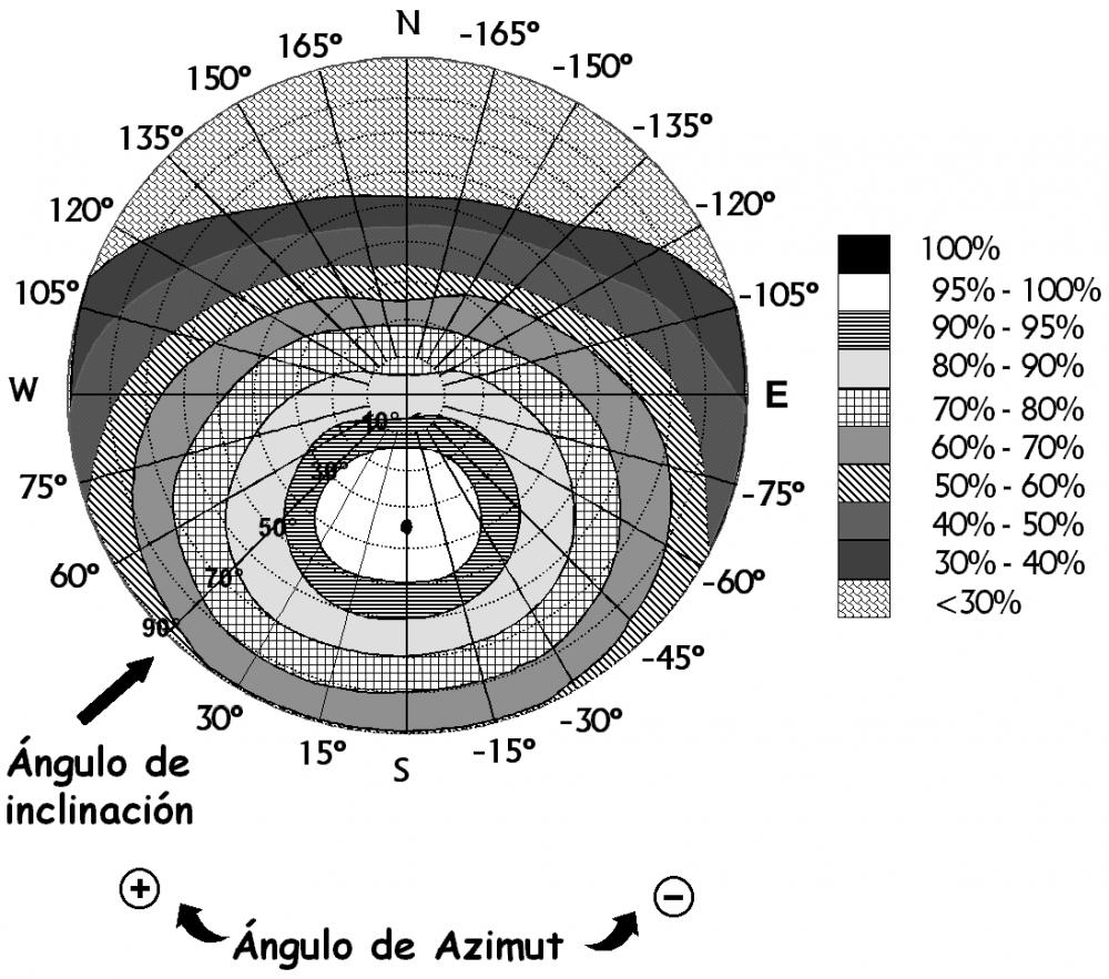

Desviación 28º respecto al SUR.....¿cuanto se pierde?
Hola:
Suponiendo una inclinación correcta pero una desviación (mirando a ojimetro con google maps y calculando el seno de los 2 catetos........) me sale una desviación de 27,35º.
¿cuantas pérdidas aprox. he de asumir con esa desviación?

Me sorprende que según la aplicación para esta "ligera" desviación apenas se pierde un 2%.....

Según el pliego de condiciones técnicas del IDAE, las pérdidas para una inclinación óptima de 35º serían de menos del 5%
Haciéndolo con las fórmulas presentes en el apartado 2.3 del anexo II del citado documento, se obtiene:
Pérdidas (%) = 100 * (1.2 × 10^–4 ( beta – L + 10)^2 + 3.5 * 10^–5 * alpha^2 ) =100*3.5 * 10^–5 * alpha^2 = 2.744 %, donde beta = 35º L = 45º y alpha = 28º.
